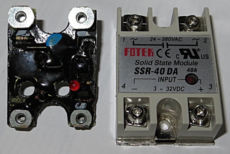

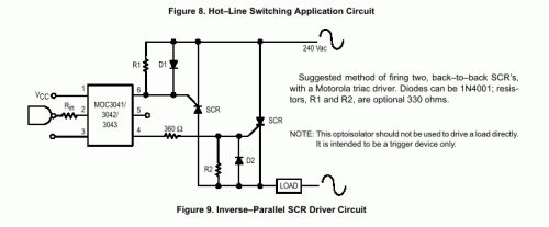

Hallo Leute,
ich hab mal ein Solid State Relais von Fotek zerlegt.

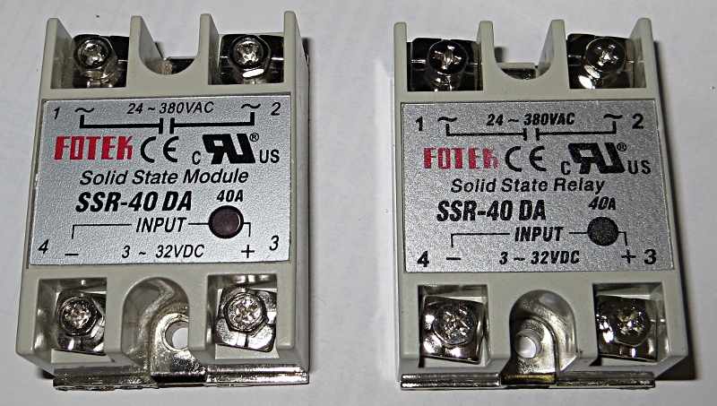

Ich kenne von diesem Typen zwei verschiedene Bauarten.

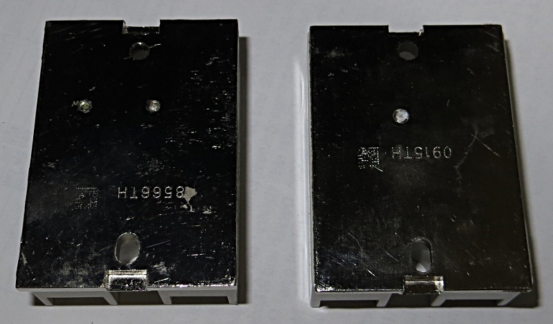

Diese erkennt man an der Rückseite. Bei den Neueren kann man zwei
Schrauben erkennen, bei den Älteren nur eine.
Auf einem der TO-220 Gehäuse steht: BCA25-800
Das andere ist leider nicht lesbar.

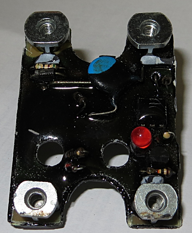

Ich nehme mal an, der Sechsbeiner bei der LED ist ein Optokoppler...
Das Blaue ist wohl ein Varistor...
Muss man in einem Post eigentlich auch eine Frage stellen?
Wenn ja: Erzählt mir doch ein wenig über dieses Relais, bzw. was ihr so
auf den Bildern erkennen könnt. Ich habe davon wenig Ahnung, würde aber
gerne mehr dazu lernen.
Meint ihr, das Teil könnte brauchbar sein?
Ich hab schon Toaster, Handyladegerät, Energiesparlampe und LED-Lampe
daran getestet. Bisher ohne Probleme.
Bin gespannt auf Eure Diskussion! Sollten weitere Bilder notwendig sein,
mache ich diese gerne.
Grüße,
Tom

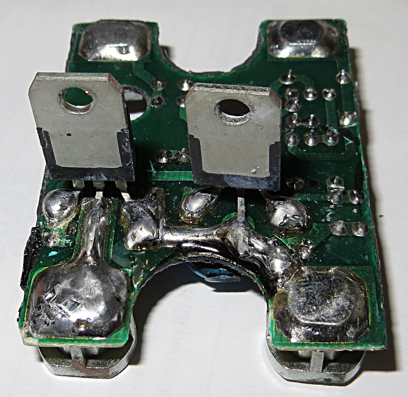

OP #3454897
Hei ???,
ja den Fehlerfall sollte man auf jeden Fall beachten.
Der kann aber in jeder Anlage vorkommen. Für z.B. Steuerung des Lichtes
ist es jetzt nicht besonders gefährlich, wenn das SSR im Fehlerfall
leitend wird.
Mich würde aber mehr die Technik speziell dieses Relais interessieren.
Warum sind da zwei TO-220 drauf? Diese zwei waren ohne Isolation auf die
metallene Rückseite geschraubt. Diese könnte dann zumindest im
Fehlerfall auch 230V Potential haben?
Ich versuche aktuell noch die Vergussmasse von dem einen TO220 herunter
zu bekommen. Aber ich fürchte, der hat nicht mal nen Aufdruck!
Grüße,
Tom

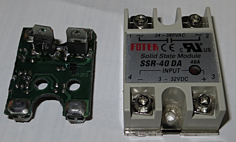

OP #3455018
Hallo Harald,
vielen Dank für diesen Hinweis. Damit bin ich wieder ein wenig weiter
gekommen. Das bedeutet aber, dass diese zwei Thyristoren baugleich sind?
Dieser Sechsbeiner, den ich für einen Optokoppler halte, hat dann evtl.
auch noch die Nulldurchgangserkennung drin, die das Relais laut
Hersteller hat?
Gehe ich Recht in der Annahme, dass sich die positive und negative
Halbwelle jeweils auf einen Thyristor aufteilen? Das könnte auch
interessante Effekte haben, wenn nur einer der Thyristoren den Geist
aufgibt.
Ich habe vor, 150 Stück von diesen Dingern auf eine dicke Aluplatte zu
schrauben und damit Beleuchtung und Steckdosen im Haus zu schalten.
Momentan bin ich halt am überlegen, ob das eine gute Idee ist...
Grüße,
Tom

#3455202
Falls es wirlich so ist (das müsste man leicht an der Leiterbahnführung
erkennen können) nimmt man natürlich zwei baugleiche.
May be, may be no, may be Rain, my be snow...
Für eine solche Anwendung halte ich normale Relais nach wie vor für
sicherer. Falls einem bei einem Relais der dauerhafte Stromverbrauch
stört, könnte man bistabile Relais verwenden.
Gruss
Harald
(Firma: matzetronics) #4234646
seppel schrieb:
> sind die Rückplatten der Gehäuse (Metall) potentialfrei, oder liegt da
> im Betrieb möglicherweise Spannung drauf.
Das darf normalerweise nicht sein, alles andere wäre grob fahrlässig. Du
möchtest ja diese Rückwand auf eine Kühlfläche schrauben.
Die Innenschaltung dürfte dem Anhang sehr ähnlich sein.
