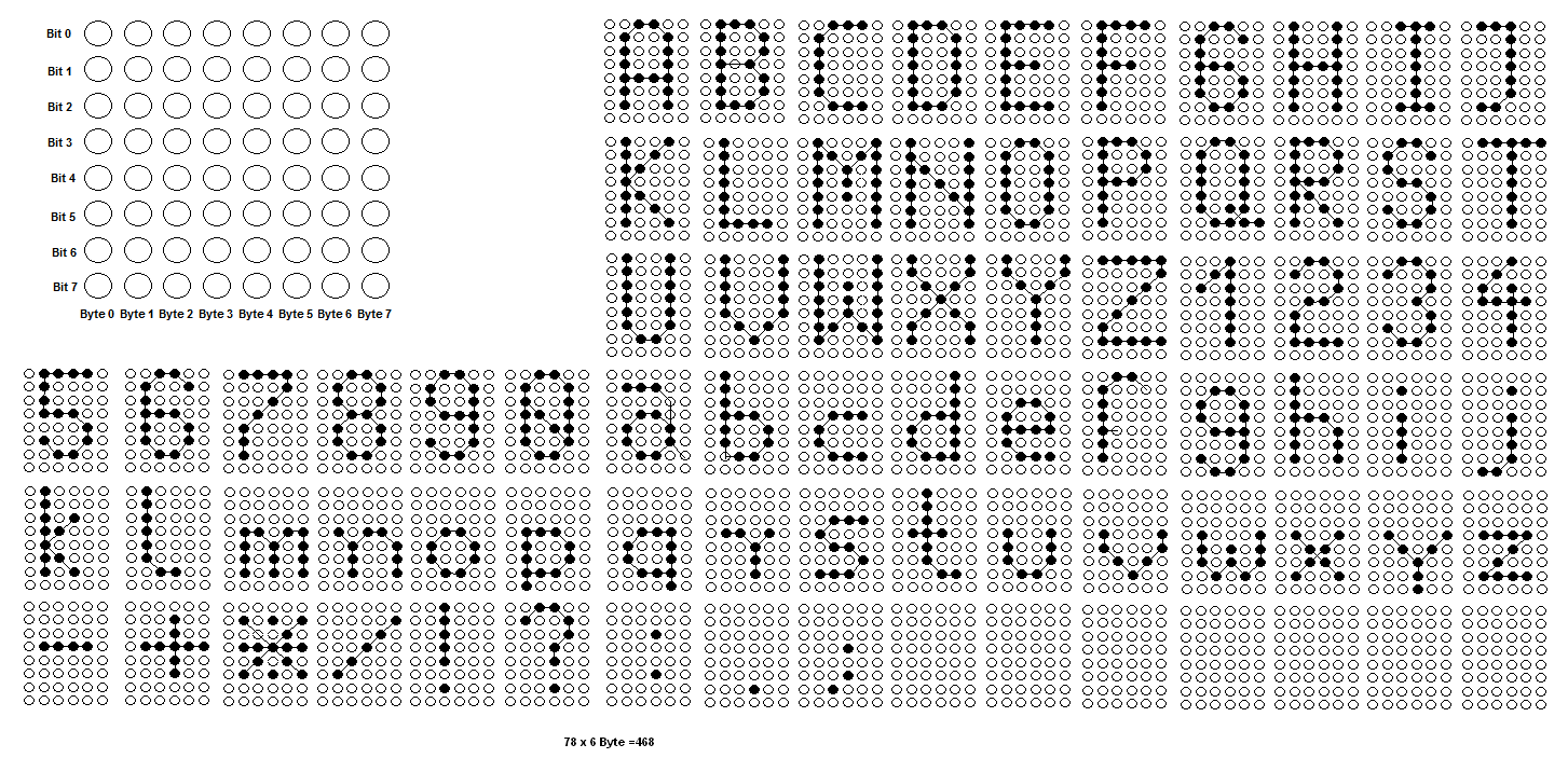

ich habe eine 8x8 Matrix auf der ich einzelne Zeichen dargestellt
bekomme. Nun soll eine Laufschrift her. Dazu habe ich ein paar Fragen.
1. Den anzuzeigenden Text werde ich vermutlich Zeichen für Zeichen
prüfen müssen. Mit anderen Worten nehme ich mir den ersten Buchstaben
und überprüfe ihn auf eine Übereinstimmung mit meinem Font. Dies würde
ich jetzt über eine if Abfrage realisieren, was mir funktional aber
nicht effektiv erscheint. Geht das vielleicht auch einfacher und wenn ja
wie?
2. Momentan ist mein Quellcode so konzipiert, dass ich aus dem Font mir
eine Kopie in ein char PufferArray[8] ziehe. Dieses wird dann auf der
LED Matrix ausgegeben. Ich könnte jetzt dieses Pufferarray linksshiften,
dann würde der Buchstabe rauslaufen. Es würde aber nicht der zweite
Buchstabe hinter laufen. Hier ist mir auch noch keine Lösung
eingefallen.
Vielleicht hat jemand eine einfache und verständliche Lösung für mich.
Vielen Dank.

Du überprüfst nicht auf übereinstimmung mit dem Font, sondern du
organisierst dir den Font so, dass du mit dem ASCII Code des Zeichens
genau auf die zu diesem Zeichen gehörenden Fontdaten zugreifen kannst.
Das Array ist dein Freund!

Entweder du hast genug Speicher für ein char PufferArray[15], dann
kannst du beliebige Pixelmuster über das Display schieben. Ein Zeichen
wird immer per font umgewandelt in eine 8x8 Muster.
Oder du hast zu wenig Speicher, es reicht nur für char
darstellZeichen[2], dann musst du ständig wiederholt aus dem Zeichencode
ermitteln welche Pixel per font gesetzt werden müssen. Damit kannst du
keine beliebigen Pixelmuster über das Display schieben sondern nur die
Zeichen aus dem font.
Normal wäre für das Zeichen ch:
    for(row=0;row<8;row++)
        PufferArray[row]=font[ch][row];
Da wird nicht gesucht, es gibt für alle 256 (oder 128 oder 64) Zeichen
ein Pixelmuster im font.

Das Font liegt in einem Array, allerdings nicht im ASCII Code. Ich hatte
doch das Problem, dass ich die 128*8 in meinen ATMEGA8 nicht gespeichert
bekomme. So habe ich den Zeichensatz erstmal um eine Grundfunktion
hinzubekommen auf die notwendigen 26 Buchstaben reduziert.
Der Buchstabe 'A' der im normalen ASCII Code auf 0x41 liegt, ist bei mir
jetzt im FontArray auf 0x00.
Wenn ich nun folgenden Text habe, iteriert man jedes Zeichen durch und
gibt es einfach als ASCII Code aus?
char LaufText[] = {"TEST"};
while(1){
      for(int i = 0; LaufText[i] != '\0'; i++)
           ascii_help = LaufText[i] - 0x41;
           memcpy(leds, font[ascii_help], 8);

Gast #4160166
Hi
Es verwundert mich etwas, das du erst einmal nicht in der Lage bist, das
Problem Laufschrift zu analysieren. Zuerst mal solltest du dir klar
werden, wieviel LED Reihen du a 8 Stück für eine Anzeige benötigst.
Versuch mal einfach nur 8 Spalten a 8 Kreise zu malen und setz mal
Punkte für deine Zeichen. Da wirst du feststellen, so schön wie eine 8x8
Matrix ist, es ist vermutlich besser, eine 6x8 Matrix zu nehmen. Mach
dir mal den Spaß, und zeichen mit Paint solch eine Matrix mit Kreisen
und bilde darin deine Zeichen ab. (siehe Anlagen)Erst einmal mit
Strichen. Anschließend füllst die Kreise und siehst dir das Bild an. Ist
die Darstellung so, das man jedes Zeichen gut erkennt? Wenn ja, kommt
nun der Punkt, wo du dir im klren werden musst, wie du einen beliebigen
Text als Laufschrift darstellen kannst. Zuerst sortierst du die Zeichen
und beginnst mit 0-9. Am besten hälst du dich an den ASCII-Code. Die
Ziffern fangen mit 48 an. So kannst du deinen text dann auswerten:
Zahlen sind zwischen von 48 bis 57, Großbuchstaben zwischen 65 und 90
und Kleinbuchstaben von 97 bis 122  angesiedelt. Die verbleibenden
Sonderzeichen  sortierst du auch passend. Insgesamt ist die
Matrixvorlage bei meinem Vorschlag 468 Byte groß. So passt sie auch noch
zur Not in den EEProm. Zur Adressvergabe in BASCOM kann ich leider nicht
helfen, aber in Assembler würde ich folgende Variablen deklarieren:
Ziff_0:        .Byte 10
Gr_Buch:       .Byte 24
Kl_Buch:       .Byte 24
Sonder:        .Byte 10
Damit sind erst mal die Voraussetzungen für eine Ausgabe von Zeichen
geschaffen. Um ein fließendes Schriftbild zu bekommen, sind 2 Zeichen in
einen Puffer einzutragen. Der Multiplexer für eine 6x8 Matrix greift nun
auf die entsprechenden Spalten in diesen beiden Puffern zu. So ist eine
gleichmäßige Anzeige möglich. Und das funktioniert in wie folgt. Auch
hier wieder erst mal ein Bild vom Puffer. Da wir nur eine Matrix von 6x8
definiert haben, reicht ein Puffer von 12 Byte. Wir brauchen nun einen
Zähler für die Spalten und ein Byte mit dem Selectbit auf die aktive LED
Spalte. Das üben wir nun zuerst, bevor überhaupt an eine Laufschrift
gedacht werden kann. Im 2. Bild habe ich mal den Puffer aufgezeichnet.
Als Zeichen hab ich KI eingetragen. Nun versuch erst mal über einen
Multiplexer das K darzustellen, welches im Ausgabepuffer für die LED
steht. wenn das geht, setzt du eine 2. Zeit, die nun die Geschwindigkeit
für die Laufschrift vorgibt. Ist diese abgelaufen, kopierst du den
Inhalt vom 2. Puffer um eine Stelle weiter, d,h.
Byte 1 -> Byte 0
Byte 2 -> Byte 1
Byte 3 -> Byte 2
Byte 4 -> Byte 3
Byte 5 -> Byte 4
Byte 6 -> Byte 5
Byte 7 -> Byte 6
Byte 8 -> Byte 7
Byte 9 -> Byte 8
Byte 10 -> Byte 9
Byte 11 -> Byte 10
Das sollte geschehen, wenn dein Multiplexer den letzten Schritt beendet
hat und bevor der erste Schritt beginnt. Hast du die 6 Zeichen weiter
geschoben, kopierst du das nächste Zeichen (6 Byte) in den nicht
sichtbaren Puffer. Dazu nimmst du den Code, wertest den Bereich aus,
subtrahierst den Ascii-Startwert und addierst zur Speicherstelle den
Restwert. Also, die 0 hat den ASCII-Code 48. Das ist auch der
Ziffernbereich. Ist dein ASCII-COde zwischen 48 und 57 dann ziehst du 48
ab. Übrig bleibt die entsprechende Zahl. Diese multiplizerst du nun mit
6, das ist die Anzahl der Reihen der Matrix und du erhälst die dann die
Basisadresse 6 Reihen der ASCII Ziffer. Mit einer Schleife kopierst du
nun die aufeinander folgenden Bytes in den unsichtbaren Puffer. Ist es
ein Großbuchstabe ist entsprechend der Bereich für die Basisadresse der
Großbuchstaben zugrundezulegen.
Und wenn du deine Matrix ausbauen willst..... nun, dann vergrößere
enfach den sichtbaren Bereich. natürlich muss auch die Schieberoutine
des Multiplexers angepasst werden, aber... hier bekommst du ein anderes
Problem. Dein Multiplexer wird es dann vermutlich nicht schaffen, ohne
flackern die LED-Spalten anzuzeigen. Das liegt daran, das du eine LED
Spalte für ca. 2ms anzeigst und dann für (x-1) * 2ms abschaltest. X
steht hier für die Anzahl der LED-Spaltten. Auch das bekommt man in den
Griff, indem die LED-Reihen gemultiplext werden. Aber darüber darfst du
selbst nachdenken.
PS: Natürlich kannst du die leere Spalte auch so eintragen und die
Matrix mit nur 5 Byte aufbauen. Sie sollte aber im Puffer sein und immer
mitgeschoben werden.
OP #4165689
