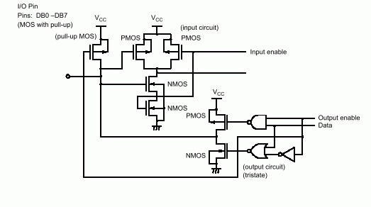

Nein, das ist eine Legende, die nur den Stromverbrauch erhöht. Sowohl
der HD44780 als auch der KS0066 haben leichte Pullups an den
Datenleitungen, die bei offenen Anschlüssen für definierte Pegel sorgen.
Die Innenschaltung eines DB Pins habe ich mal angehangen.

Diese "offenen" Pins haben idR. einen Pullup im Display. Aus Gründen der
Stromaufnahme ist es deshalb ungünstig, die Pins auf GND zu legen.
http://elm-chan.org/docs/lcd/hd44780_e.html
http://www.lcd-module.de/pdf/doma/4_16.pdf
Wie das bei dem immer noch unbekannten Display hier ist, weiß man
aber nicht. Auf jeden Fall scheint es mir aber sinnvoller, im
Zweifelsfall die Pins nicht an GND, sondern an Vcc zu legen...

von C. L. (calle)
Hi!
Ahhh, dass war mir neu, habe die Leitungen immer auf GND gelegt, weil
ich an einem LCD damit definitiv Probleme hatte. Seitdem mache ich es
immer so.
Wieder was gelernt, thx!
