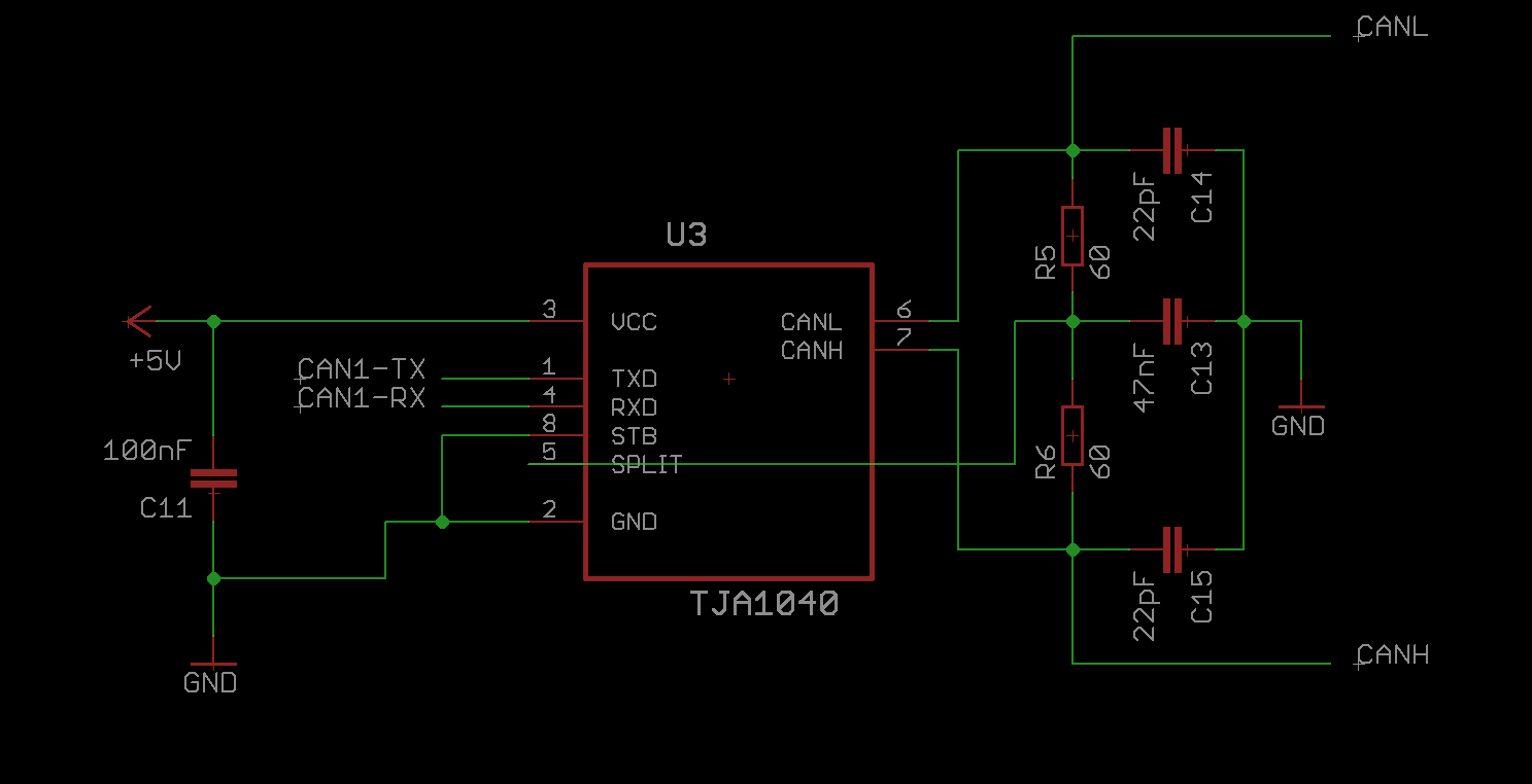

Was willst du denn für einen Controller verwenden? Die 3 genannten
Transceiver sind ja auf 5V Versorgungsspannung ausgelegt. Wenn du einen
3,3V Controller verwenden willst, fällt der PCA82C250 schon mal raus,
weil der Controller dann nicht den nötigen Pegel für TX-High schafft.
Die anderen beiden Transceiver kommen schon mit 2V für TX-High klar.
Wenn der Controller einen 5V tolleranten Receive-Input hat, klappt es
mit den beiden Transceivern.
Die nächste Frage wäre, was für CAN-Bus im Wagen das denn ist. Stichwort
Fault-tollerant CAN. Da wären dann andere Transceiver nötig
Gast #4158882
es geht um High-Speed CAN.
Als Controller möchte ich gerne den STM32F107 verwenden. Dessen I/O auch
5V tolerant sind, wenn ich mich nicht irre.
Der TJA1040 scheint die bessere Wahl zu sein, der PCA82C250 würde doch
nicht passen.
Anbei die Schaltung mit dem TJA1040. Wie könnte ich denn einen Jumper
für die Terminierung implementieren? Mit einem 120Ohm
Terminierwiderstand alleine war es ja noch einfach, aber hier habe ich
zweimal 60 Ohm und einen Split Anschluß als Mittelabgriff.
Schaltung ist aus Seite 11 Bild 9
http://www.nxp.com/documents/application_note/AN10211.pdf
