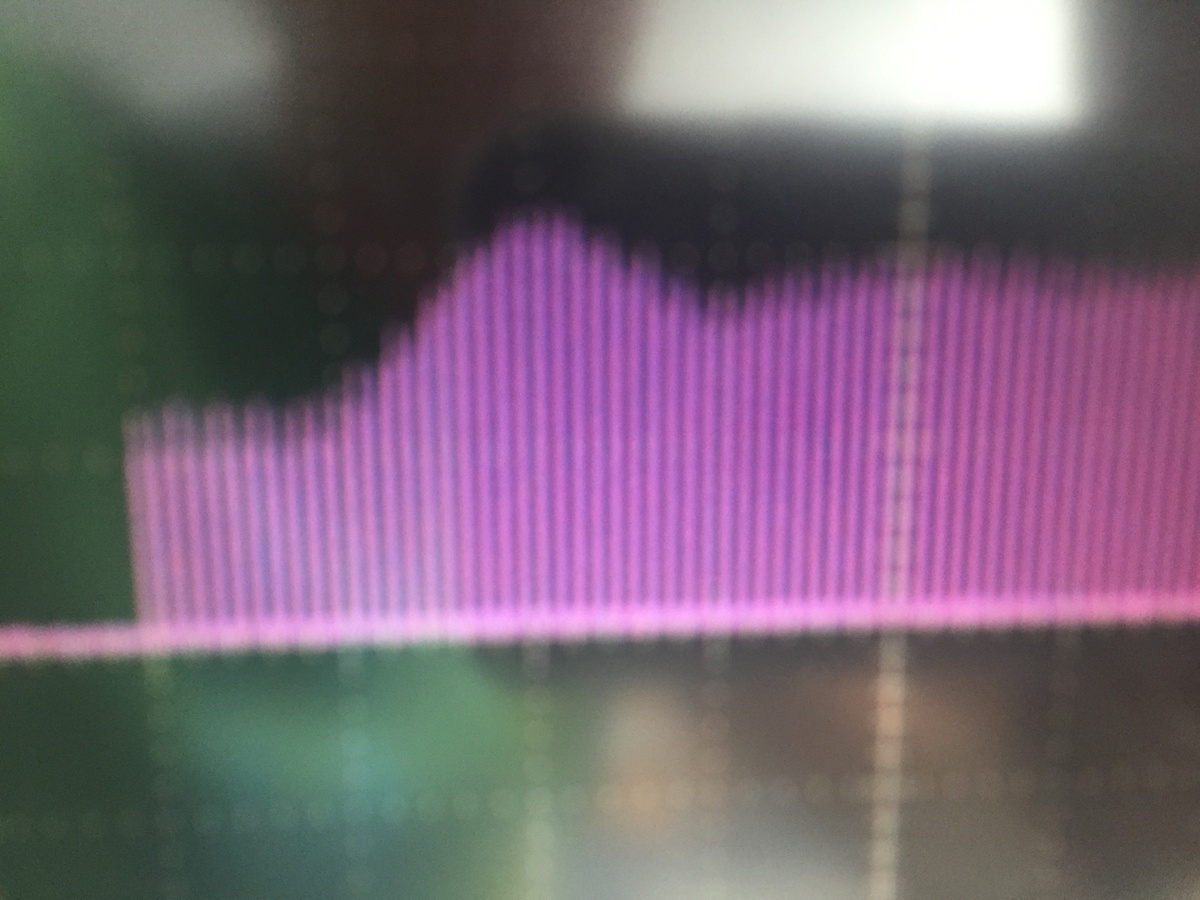

von Mark (Gast)
Ja, Delta_Alpha ist immer kleiner 1.
Der Filter scheint im Betrieb zu funktionieren, nur beim allerersten
Anschalten werden erst n Werte gesammelt...
Siehe Foto (sorry wegen der Quali).
Das war aber nicht Sinn der Sache..
Jemand Rat?

von Karl H. (kbuchegg)
Mark schrieb:
> Der aus meinem ersten Beitrag.
> Mit avgsum in float geändert.
Nö.
Der sammelt nicht, bis er das erste mal irgendein sinnvolles Resultat
kriegt. Der tut sein bestes um mit den n Werten, die er vorliegen hat
einen gefilterten Wert zu kriegen.
Hast du schon mal die Delta Werte numerisch verfolgt?
von Mark (Gast)
Numerisch verfolgen ist schlecht.
Aber verdoppele ich "n" so verdoppelt sich auch die "Totzeit" zu Beginn
des vorherigen Fotos.
Anscheinend ist Delta_alpha zu Beginn, solange n nicht seinen Max Wert
erreicht hat, wirklich null. Wüsste aber nicht wieso..
komisch..
