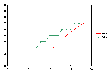

Wie kann ich nun mit Excel 2007 ein Diagramm erstellen, in dem beide
Messreihen auf einer gemeinsamen x-Achse aufgetragen sind? Mein Problem
sind die abweichende Anzahl und die Tatsache dass die Reihenfolge der
x-Werte nicht zueinander passt.

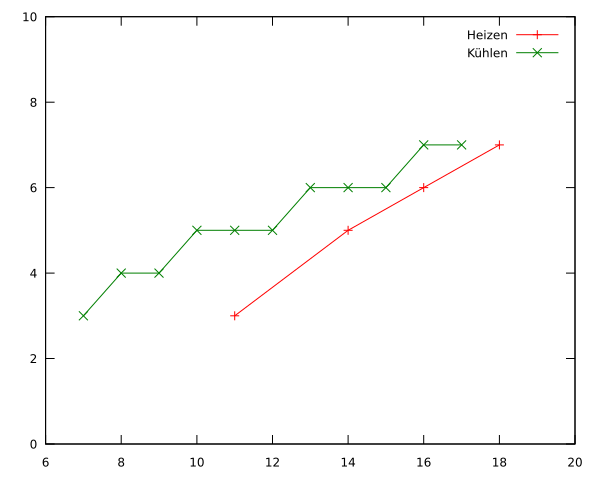

Gast #4159663
Meinst Du das so? (ist nicht aus Excel, nur zur Präzisierung der
Fragestellung)
Daten:
Heizen
11   3
14   5
16   6
18   7
Kühlen
17  7
16 7
15 6
14 6
13 6
12 5
11 5
10 5
9 4
8 4
7 3

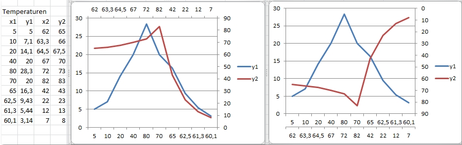

#4159721
> Fragestellung)
dergleichen geht auch in EXCEL (siehe Anhang). Das angehängte Beispiel
habe ich mit EXCEL 2003 erstellt.
@TE
Einfach in meinem Beispiel mit der rechten Maustaste auf eine der Linien
klicken und in dem sich öffnenden Kontextmenü die Option "Daten
auswählen..." anklicken. Mit dem sich öffnenden Dialogfeld dürfte die
Sache klarer sein.
Mit freundlichen Grüßen
Guido

#4162435
~fufu schrieb:
> nachträglich auf ein Linien-Diagramm
> (mit Punkten) umstellen möchte, funktioniert leider garnichts mehr
Was heißt das im Detail? Bei o.g. Temperatur-Mappe kann ich in Excel
Diagrammtypen beliebig wählen. Allerdings sieht es bei Wechsel zw.
Punkt- u. Liniendiagrammen so aus, als würden die Daten einmal in
richtiger und ein anderes Mal in falscher Reihenfolge erscheinen.

#4165580
~fufu schrieb:
> Ich meinte dass die Reihenfolge verloren geht. Gewünscht wäre, dass die
> Graphen aussehen wie in der von mir hochgeladenen Mappe - nur mit Linien
> zwischen den Punkten oder ggf. ohne Punkte und nur mit Linien.
So wie im Anhang? Falls ja, das Ganze ist nur eine Einstellung der
Formatierung der Grafiken.
