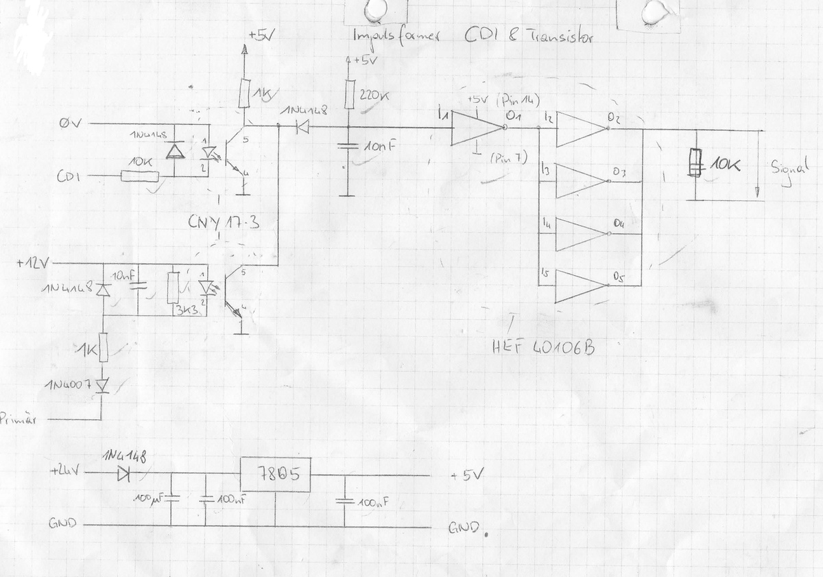

ich komme aus der Softwareentwicklung und habe (hatte) nur begrenzt mit
Schaltungstechnik zu tun. Jetzt habe ich aber ein Problem welches ich
nur so lösen kann. Bei angehängter Schaltung handelt es sich um einen
Impulsformer, welcher das Primärseitig abgegriffene Zündsignal von
Zündspulen in ein 5V TTL Signal wandeln soll. Damit wird dann die
Drehzahl ermittelt und an einen Prüfstand weiter gegeben.
Ausgansgfrequenz ist von ca 13Hz bis 250Hz. Das funktioniert auch

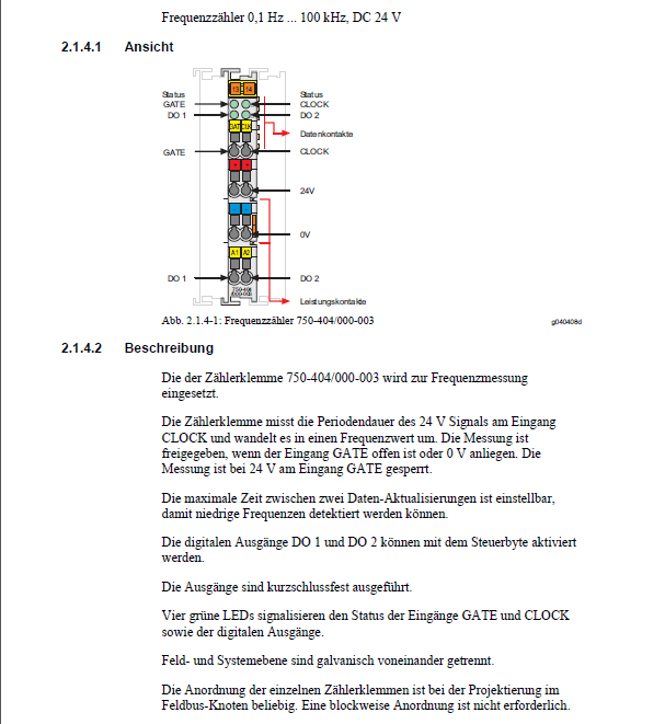

problemlos. Allerdings muss ich nun Das über diese Schaltung erfasste
Drehzahlsignal an ein CAN Bus modul (Frequenzmesskarte von
WAGO)übergeben. Diese benötigt das TTL Signal in der Höhe von 24V.
Eigentlich dachte ich mir dass das nicht so schwer sein kann und
erweiterte die Schaltung um eine Transistor Schaltung. Ich habe versucht
den Transistor als Schalter zu betreiben... oO. Hat nicht geklappt. Als
zweiten Anlauf habe ich versucht das 5V Ausgangssignal der Schaltung
einem Operationsverstärker als nichtinvertierenden OP zu geben, der mir
dann das Signal auf 24V verstärkt aber in der Praxis hat das nicht
funktioniert. Wenn jemand weiß wie ich das hinkriege wäre ich sehr
dankbar.

Du brauchst nur einen einfachen Pegelwandler mit einem Transistor
und 2 Widerständen.

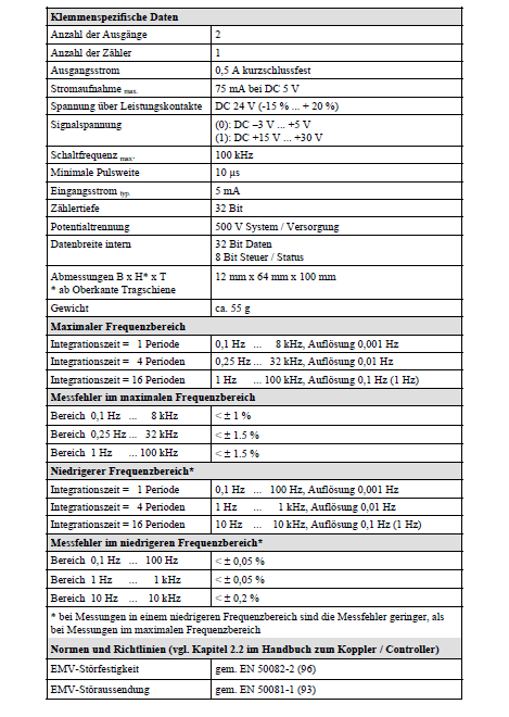

Wie sieht der Eingang aus,der 24V-Signale braucht? Oft ist das die
Leuchtdiode (mit Vorwiderstand) in einem Optokoppler. Bei 24V und ca. 10
mA für die LED ist das schon ein viertel Watt. Der Transistor muss das
liefern können. Wenn dieser Strom nur durch einen pull-up-Widerstand
geliefert wird weil der Transistor die LED nur kurzschließt, kann es eng
werden.

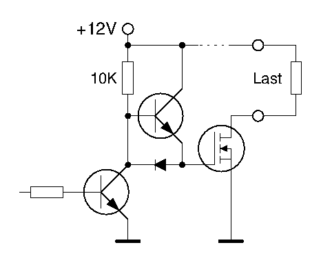

#4160309
Der Eingang will mindesten 15V bei 5mA sehen, um ein HIGH zu erkennen.
Sagen wir mal 10mA, macht dann ca. 1kOhm Arbeitswiderstand für den
Pegelwandler. Bei LOW zieht der 24mA bzw. 576mW. Hmmm, nicht schön, geht
aber mit einem 1W Widerstand. Wenn es eleganter sein soll und die
Klimaerwärmung vermindert werden soll, nimmt man einen Pegelwandler mit
2 Transistoren. Etwa so.
https://www.mikrocontroller.net/attachment/240978/MOSFET-Treiber.png
Der MOSFET rechts und der Lastwiderstand entfallen, Dein Zählereingang
kommt an den Emitter des oberen Transistors. Als Transistoren eignet
sich jeder 0815 Typ mit 100mA oder mehr, die Diode kann 1N4148 oder
sonstwas sein.
