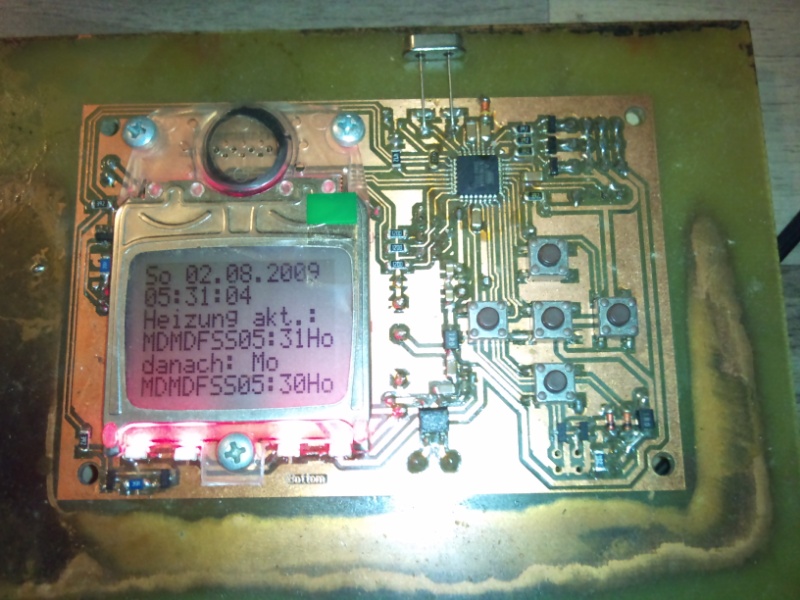

vor einigen Jahren wollte ich eine Heizungsteuerung bauen, da die alte
defekt war.Leider ist sie nie ganz fertig geworden und mittlerweile auch
obsolet, da ich einen neuen Kessel habe.
Warum ich das hier trotzdem poste?
Weil ich hier im Forum viel gelernt habe und andere vielleicht von dem
implementierten Menü lernen können und weils Spaß macht und weil ich
auch einiges an Code geborgt habe.
Im Anhang der komplette Quellcode und ein Foto der Hardware auf dem ich
ihn entwickelt habe. Das war nicht die endgültige Hardware, sondern
wurde von einem anderen Projekt geborgt. Es ging mir ja erstmal ums Menü
und die Schaltpunkte.
So los gehts:

t_ActiveApplication ActiveApplication = &MenuApplication; // dem von mir erfundenen Menü die Kontrolle übergeben
Ein Wort zu den Applikationen. Ich habe alle Menuitems als Apps
definiert. Das heißt eine App hat die Kontrolle
über das Display und den Controller. Wenn zB. "Backlight" aufgerufen
wird, wird die backlightapp aktiv und zeigt
hier ihre Ausgaben auf dem Display. Auf dem Foto im Anhang sieht man zB.
die Ausgaben der idleapp.
So weiter geht es. MySelect wird gebraucht um auf die Menüitems
reagieren zu können und somit die entsprechenden
Apps zu aktivieren.

Jetzt noch die main Routine:
int main(void){
  SetPorts();
  InitTimer1_Timebase();
    InitKeys();
  lcd_init();
  lcd_contrast(0x40);
    InitBackLight();
  //InitUart();
  EnterMenu(&MainMenu, &MySelect); // dies muß einmal aufgerufen werden, um das Menü zu initialisieren
                    // irgendwie muß das Menü ja wissen was es anzeigen soll und welche
                    // Aktion ausgeführt werden soll, wenn ein Menüitem ausgewählt wird.
