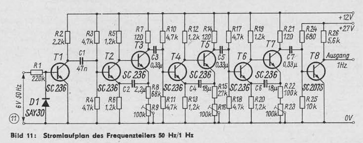

Die Schaltung (Teiler_50Hz_zu_1Hz.JPG) funktioniert leider nicht so,
dass ein befriedigendes Ergerbnis am Ende steht. Zur kurzen Erklärung
der Funktionsweise (Man möge mich bitte korrigieren, wenn ich was
falsches darlege!): T1 wandelt die Sinusform in eine rechteckförmige
Signalform um. T2/3, T4/5 und T6/7 sind jeweils ein astabiler
Multivibrator. T2/3 schwingt mit 10Hz, T4/5 mit 2Hz und T6/7 mit 1Hz
Eigenfrequenz. Jeder der astabilen Multivibratoren wird mit der Frequenz
seines vor ihm befindlichen Schaltungsteiles syncronisiert. D.h., T2/3
wird mit 50Hz syncronisiert, T4/5 mit 10Hz und schließlich T6/7 mit 2Hz.
Am Ende an T8 (welcher nur die Ausgangsspannung auf ca. 27V Vss anhebt)
sollte dann ein 1Hz-Signal zur Verfügung stehen.

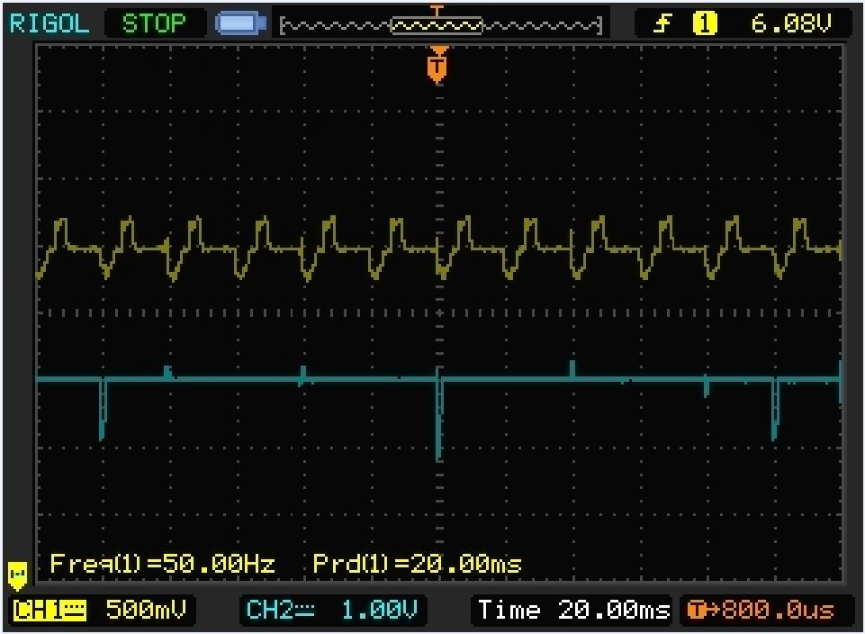

Die Praxis sieht folgendesmaßen aus. Der astabile Multivibrator T2/3
schwingt stabil mit 10Hz, fein eingestellt mit dem 100k-Trimmer R9 und
mittels Frequenzmessung an C3 überprüft. An C1 messe ich mit dem
Frequenzmesser 50Hz. Kopple ich C1 an die Basis von T2, messe ich jedoch
an C3 eine dann eine Ausgangsfrequenz von 12-13Hz. Signalverläufe hier
als Bild beigefügt (Oszi_Teiler.JPG). Das obere Signal ist nach C1, das
untere nach C3 gemessen. Es ist deutlich zu erkennen, dass die
Syncronisierung i.O. ist. Momentan ist mir unverständlich, wo die
12-13Hz (nach C3 gemssen) herkommen. Die weiteren Schaltungsteile habe
ich noch nicht in Betrieb genommen, da es ja bereits bei der ersten
Stufe holpert.

von m.n. (Gast)
Das ist Retro!
Wenn es 12,5 Hz sind, dann wäre es ein Teiler /4. Die frei schwingende
Frequenz von T2/T3 muß unter 10 Hz liegen, damit auf 10 Hz
synchronisiert werden kann.

Astabile Multivibratoren kenne ich nur mit zwei Kondensatoren. Wie kommt
denn die Phasenverschiebung von 0 oder 360 Grad zustande, die eine der
beiden Schwingbedingungen eines Oszillators sind? Dass er schwingt ist
ja bewiesen.
Der erste Transistor ist in Basisschaltung, der zweite in
Kollektorschaltung, das sind jeweils Null Grad Phasendrehung. Der
Rückkoppelkondensator macht 45 Grad, wenn R und C gleiche
Real/Blindwiderstandswert haben. Müssen die Transistoren irgendwelche
Dreckeffekte haben oder wie funktioniert das?
Ich vermute eher eine zu schwache Ankopplung der
"Schwungradsynchronisation" über den Koppelkondensator.
vielleicht darf ich an den Rechteckoszillator auch nicht mit den
Betrachtungen eines Sinus- oder Quarzoszillators herangehen.
Wir hatten das Thema ähnlich hier:
Beitrag "Astabiler Multivibrator mit zwei komplementären Transistoren"
aber da ist der Multivibrator mit einem C mit Komplementärtypen
aufgebaut. Das habe ich auch schon gelegentlich gesehen.
von Siegmar H. (Firma: privatanwender) (logiker_61)
Hallo Christoph,
sieht so aus, dass Du damit gut Recht hattest. Habe soeben den T1
(SC236) getauscht (gegen SS216). Und siehe da, ales i.O. Hätte mich doch
nicht so auf das Oszi-Signal verlassen dürfen.
Siegmar

von IncreasingVoltage .. (increasingvoltage)
Die Kombi aus R24/R25 ist seltsam. T7 müsste schlagartig durchsteuern,
damit die Zeitkonstante von C7 noch den T8 zum (aus)schalten bringt.
Geht das Überhaupt, wenn der Emitter des T7 mit 100K nach Masse geht?
Der kann die 680Ohm doch gar nicht mehr weit genug Richtung Masse
ziehen?

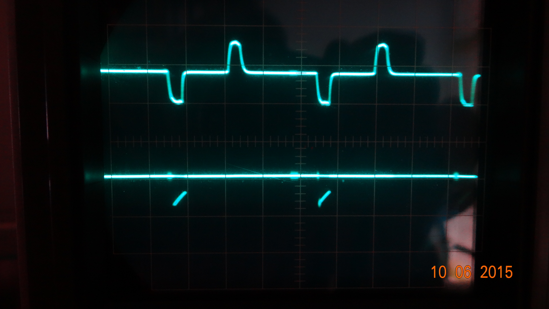

von Wolfgang (Gast)
> Im Betrieb T1, T2/3 kann ich am Trimmer R9 stellen wie ich will, die
> Frequenz bleibt bei 12-13Hz. Der Gedanke, die Frequenz auf 10Hz zu
> stellen war einer meiner ersten, bringt jedoch Null an Ergebnis.
Was sagt eine Simulation mit LTSpice zu dem Thema? Oder ist das nicht
retro-konform genug?
Beim Oszilloskop würde ich mal auf Single-Shot gehen oder einen längeren
Signalanteil vernünftig triggern. So sieht das sehr nach komischen
Überlagerungen verschiedener, nicht periodischer bzw. anders
periodischer Signale aus.

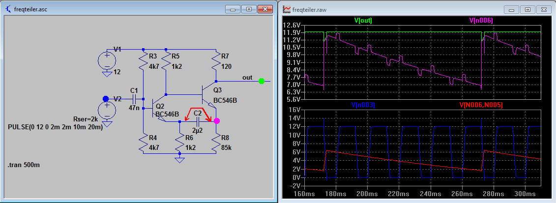

von Thomas E. (picalic)
Bitteschön:

Stand momentan: Der Eingangssinalwandler (T1) und das erste astabile
Monoflop (T2/3) laufen seit drei Tage stabil. Die Synchronisierung des
Multivibrators mit den 50Hz der Netzfrequenz klappt ohne Aussetzer.
Das beigefügte Oszi-Bild verdeutlicht dies nochmals.
CH1 (gelb), Messpunkt hinter C1
CH2 (blau), Messpunkt hinter C3

von Axel R. (Gast)
Thomas Elger schrieb:
> michael_ schrieb:
>> Auch die hohe Spannung von 27V des Ausgangstreibers ist merkwürdig.
> Das muss wohl eher 2,7V heissen! Basisvorspannung über 680 Ohm an 27V
> wäre etwas heftig...
Das sind schon 27Volt! :)
Das Datenblatt zum verwendeten "Zähler"Schaltkreis
www.blunk-electronic.de/datasheet/GDR/MOS-IC_DDR_3.pdf
zeigt der nächsten Generation, das diese Schaltkreise mit -27Volt
betrieben wurden. Hier wurde dieser Pin an Masse gelegt und die
Schaltung mit positiven 27Volt versorgt.
Aud Seite 181 im Heft 4/77 kann man im ersten Teil den Rest der
Schaltung ansehen...
Der U700 ist natürlich Kein Zählerschaltkreis.
Problematisch war die Beschaffung von geraden Quarzen 100Khz oder 1Mhz.
deshalb hat man versucht, die Takterzeugung irgentwie anders zu
bewerkstelligen.
Wenn es keine Zählerschaltkreise gab, hat man eben Programmwahlschalter
aus dem Fernsehapparat (eben jenen U700D) genommen. auch wenn man da
irgentwoher 27Volt herzaubern musste.

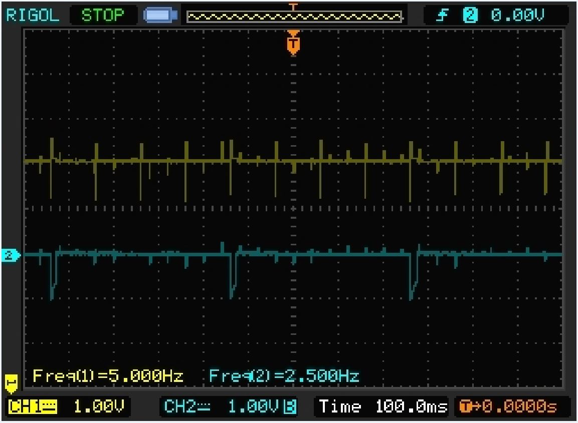

So, der zweite Multivibrator funktioniert ebenfalls im Zusammenspiel
(siehe Bilddatei: Signalverlauf_C3_C5.JPG) mit den vor ihm befindlichen
Schaltungsteilen.
CH1 (gelb), Messpunkt hinter C3
CH2 (blau), Messpunkt hinter C5
Dabei keinerlei Änderungen in der Dimensionierung der Bauteile von
Nöten.
Siegmar
von Axel R. (Gast)
Wichtig ist die Dimensionierunf des jeweiligen Basisspannungsteilers.
Auch fliesst sehr viel Kollektorstrom in den einzelnen Stufe, was eben
diese stark herabsetzen könnte.
R3/R4 R10/R11 einstellbar machen, könnte helfen.
von Axel R. (Gast)
>...diese stark herabsetzen könnte.
gemeint war die Abhängigkeit der Schaltung von den
Stromverstärkungsfaktoren der eingesetzten Transistoren.
Ich würd wahrscheinlich die Widerstände allesamt um den Faktor 10
vergrößern.
Die Eingangsamplitude soweit verringern, bis keine Synchronisation mehr
stattfindet und dann mit dem Spannungsteilerverhältnis R3/R4, R10/R11
neu abgleichen.
Würde ich machen...
von Gerhard O. (gerhard_)
OK. Ich möchte jetzt nichts davon hören, daß der Thread schon drei Jahre
alt ist. Siegmars Problem hat mich auch interessiert und ich habe mich
mit kurz mit der Schaltung befasst. Ich baute nur die erste Teilerstufe
mit T1-3 auf.
Die Lösung des Problems ist einfach:
Durch Übersteuerung von T2 funktioniert der Teiler nicht mehr. Ich habe
die Eingangsspannung von T1 durch einen Widerstandsteiler (2.2k/120Ohm)
auf unter 1Vpk reduziert und die Schaltung funktionierte bei mir sofort
nach Nachstellen der natürlichen Teiler Frequenz sofort einwandfrei. Ich
nahm 2N3904 für die 10 Hz Teilerstufe.
Bei Übersteuerung bekomme ich denselben Effekt wie Sigmar beschrieb.
Deshalb sind die Collectorwiderstaende jeder Teilerstufe nur 120 Ohm.
Alleine funktioniert T3 auch mit 1K. Nur würde dann die nachfolgende
Stufe übersteuert.
Die Schaltung funktioniert nach der Änderung ohne Nachstellen mit so
ziemlich jeden vernünftigen NPN und benimmt sich jetzt vollkommen
unkritisch.
Der optimale Eingangsspannungsbereich von T2 ist zwischen 100-800mVpk.
Der Fangbereich, richtig eingestellt ist sehr breit und unkritisch
einstellbar und sollte in der Praxis für die Uhr genügen. Bei mir
funktioniert der Teiler mit sowohl 50 und 60 Hz. Höhere
Teilerverhältnisse lassen sich auch noch einstellen obwohl es bei 10:1
schon kritisch wird. Der Ziehbereich ist bei 5:1 stabil.
Es ist interessant, daß die Schaltung beim Author funktioniert haben
soll.
Vielleicht sind diese Information doch noch von etwas Interesse für die
Retro Projekt Liebhaber.
