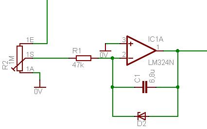

Habe mit einem Operationsverstärker (LM324, +/-14V) einen Integrator
aufgebaut. Ziel ist jedoch nicht dass das integrieren an sich, sondern
dass sich bei einer schnellen Eingans-änderung der ausganz nur langsam
ändert. Die Genauigkeit ist also nicht so wichtig.
Der "freie" Potieingang kommt von einem anderen OP, der Ausgang des
Integrators geht über einen 47k Wiederstand auf den Eingang eines 3.
OPs.
Da ich aber als maximalen Ausgangswert nicht die Knapp 14 Volt des OP
haben will hab ich parallel zum Kondensator eine Zener-diode gelötet
(siehe angehängten Schaltplan)
 --> Der OP geht von -Uz bis 0V.
Bei einer 10V zenerdiode funktioniert die sache auch einwandfrei. Hab
dann die sache mal mit 4,7V versucht.
Der OP hat auch weiterhin integriert, aber je nach Poti-stellung nur
bis 2 bis 4 Volt (minus). Das Poti ist eigentlich dafür gedacht zu
bestimmen wie schnell sich die Ausgangsspannung ändert.
Kann mir das beim besten willen nicht erklären. Würde mich sehr freuen
wenn ihr mir weiterhelfen könnt.
MfG
Sebastian

Das liegt mit hoher Wahrscheinlichkeit daran, dass die Kennlinie von
Z-Dioden mit niedriger Spannung sehr "weich" ist.
Die Diode fängt schon bei 2 bis 3 V unter Nennspannung an und leitet.
Der fließende Strom bewirkt eine Verringerung der Verstärkung und der
Integrator begrenzt deshalb zu "früh".
Dieter

na ja, der Eingangstrom ist ja Ue/(47k-Potistellung). Die Sperrkennlinie
der Z-Diode ist nicht unendlich steil, d.h. von Null an wird das Teil
integrieren, und ab der von Dir genannten Spannung "übernimmt" die
Z-Diode. Weiter wird dann nicht integriert.
Guck Dir mal die Funktionweise eines invertierenden OPAMP an, und die
Kennlinie der Z-Diode, also bei welchem Strom ist die Spannung etwa da
wo ich hinwill. Dieser Eingansstrom muß bei vorhandener
Eingangsspannung, Potistellung + 47k auch fließen können.
Was ist denn das erklärte Ziel, mal genauer beschrieben?
gruß
ts

Also wenn ich dich richtig versteh, dann fließt zu wenig Strom über die
Zener-Diode? Muss zugeben: das 1MOhm Poti ist vielleicht etwas groß.
Würde jedenfalls auch die abhängigkeit der Ausgangsspannung von der
Poti-stellung erklären.
Hab allerdings auch schon direkt am 47k Widerstand (also zwischen
Wiederstand und Poti) mal mein Kabel (mit +/-14V) rangehalten, und hab
trotzdem keine 4,7V gekrigt. Weiss nicht mehr genau was es war, halt so
2 bis 3 Volt.
Ziel der Schaltung ist nen Sollwert für ne PWM vorzugeben. Quasi als
Hochlaufgeber lass ich halt integrieren.
Sebastian
Gast #272528
...selbst ohne Poti kommen bei den 47K halt nur so 0.3 mA raus.
Ach so?! Eine Rampe soll vorgegeben werden. Dann mach das alles mal
niederohmiger, und dafür halt einen größeren Kondesator.
Also volle Spannung anlegen, und der Widerstand mal so 2k (statt 47k)
An Stelle der 2K kannst Du ja auch mal ein 5k Poti versuchen.
Dann geht das auch...wetten?
ts

Da halt ich nicht gegen. Würd sowieso verlieren. Das mit den niedrigeren
Widerständen is scho net schlecht, aber der Kondensator ist von der
Größe her jetzt schon an der Toleranzgrenze. Brauch halt auch ne
Verzögerung von durchaus einigen Sekunden.
Werds bei Gelegenheit mal probeweise aufbauen mit kleineren
Widerständen, aber bauen werd ich dann den Spannungsteiler. Der Is im
nächsten OP (nichtinvertierender Addierer) quasi eh schon drin. Einfach
einen Widerstand ändern. Aber trotzdem danke. Tut gut trotzdem zu wissen
warum's nicht ging.

So hab heut mal zeit gefunden. Bei einem 4k Widerstand in der
Ansteuerung gehts, aber das ist mir echt zu gering. Aber ich hab ja
noch ne andere Lösung.
Hab dann auch mal ne Messkurve von der 4.7V und von der 10V Diode. Da
liegen echt welten dazwischen. Die 10V hat quasi nen Knick drin,
während die 4,7V da schön gemächlich durchschaltet.
Auf jedenfall nochmal danke für die schnelle Hilfe
Sebastian
