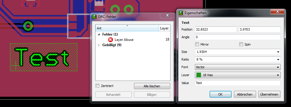

ich habe mit EGALE ein Boardlayout entworfen und die Platine bei
Beta-Layout fertigen lassen. Auf dem Top-Layer habe ich einen Schriftzug
eingefügt (Font: Vector; Layer: 1Top).
Durch den Stopplack ist der Schriftzug leider kaum zu erkennen.
Daher die Frage, welche Möglichkeit bietet sich an, den Schriftzug
beispielsweise wie ein Via goldig zu machen.
Setze ich den Layer des Schriftzugs auf Via oder Pad, erschient beim
DRC-Check der Fehler:
"Layer Abuse"
Ich danke im Voraus.

Den Text kopieren und in den Layer tStop legen. Dann ist er frei vom
Lötstoplack und wird wie ein freies Pad/VIA vergoldet.
>"Layer Abuse"
Logisch.

Ich bleibe also bei meinenm Top-Layer Schriftzug, kopiere diesen und
setze den kopierten Schriftzug im tStop-Layer genau darüber?
Jedoch ist dieser kopierte Schiftzug nicht mehr auswählbar. Man hat also
keinen Einfluss mehr drauf und kann nicht sicher sien ob er darüber
liegt, sehe ich das richtig?

Üblicherweise spart man den Lötstopplack bei Beschriftungsfeldern eher
großzügig aus, z.B. in Form eines Rechtecks.
Wenn man wirklich die Kupferfläche sehen will, sollte man zusätzlich
auch die Pastenschablone aussparen. Dies ist weniger bei Beschriftungen
relevant also vielmehr bei Passermarken für die Bestückung, denn
ansonsten richtet sich der Bestückungsautomat nicht nach der
Leiterplatte aus, sondern anhand der ggf. leicht versetzten
Pastenschablone oder irgendeinem Mittelding aus LP, Lötstopplack und
Pastenschablone.

Genau.
Doch. Schau genau hin, wo der Greifpunkt (ein kleines Kreuz) ist.

Du setzt die Schrift in den Layer tStop bzw tBot, und zwar über eine
Massefläche. Alles was in diesen Layern vorhanden ist, wird später im
Stoplack ausgespart. Damit ist die Schrift dann silber auf grün bei HAL
und gold auf grün bei chem NiAu.
Unter der Schrift muss durchgehend Kupfer sein, bevorzugt Masse!
