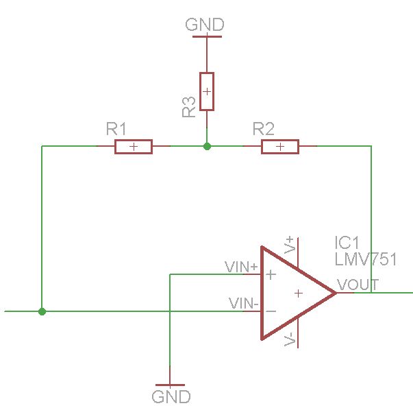

Hallo liebes Forum,
ich möchte eine kleine Schaltung realisieren, mit der ich sehr kleine
Ströme (pA Bereich) messen kann. Den zu messenden Strom möchte ich in
eine Spannung umwandeln. Daher nehme ich einen Transimpedanz-Wandler und
damit ich keinen extrem großen Widerstand nehmen muss, habe ich in einem
Buch gelesen, dass ich ein Stromteiler-Netzwerk entwerfen kann (siehe
Anhang).
Laut Literatur ergibt dies einen Gesamtwiderstand von Rges = (R1 +
R2*(R1 + R3)/R3
Ich weiß jetzt leider nicht, wie ich die Widerstände R1,R2,R3 erhalte.
Muss ich zwei annehmen um mir den dritten berechnen zu können? Wenn ja,
welche wähle ich?
Kann mir jemand auch erklären, wie man zu dieser Formel kommt?
Muss ich in dieser Schaltung sonst noch etwas berücksichtigen?
Vielen Dank für eure Hilfe!!

#4161543
Bei sehr großen Verstärkungen neigt das ganze schnell zu Schwingungen.
Besser zwei oder mehr Verstärker mit moderaten Gain hintereinander
schalten.
An Offsetkompensation denken.
Die erste Stufe am besten in Luft verdrahten und nach dem Löten alles
schön sauber machen.
#4161904
Für den Fall, dass R1 deutlich größer als R2||R3 ist, kannst du auch
annehmen, dass R2 und R3 nur einen einfachen unbelasteten
Spannungsteiler bilden. Somit muss die Ausgangsspannung des OPVs mit dem
Kehwert des Spannungsteilers verstärken, um den selben Effekt zwischen
Eingang und Ausgang zu bekommen, wie bei einen einzelnen Widerstand.
Willst du einen 1GOhm Widerstand ersetzen, nimmst du z.B. 10MOhm für R1.
Dann müssen, damit die Gesamtverstärkung aber wieder stimmt, die
Widerstände R2 und R3 einen Spannungsteiler mit 100:1 ergeben. Du
könntest jetzt z.B. R3 zu 100 Ohm nehmen und R2 mit 9,9kOhm - oder 1k
und 99k.
Das Problem an der Schaltung ist aber, dass das Rauschen viel größer
ist, als, wenn man gleich einen einzelnen Widerstand nehmen würde. Für
das Beispiel oben wäre es etwa 10 mal so groß.
