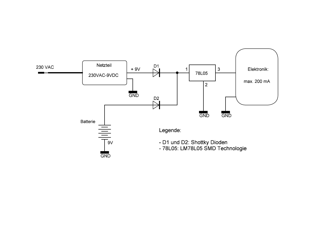

von N. M. (nidal_mus)
Hallo Experten,
ich habe eine Platine, die max. 200 mA zieht, da der Strom, wo sie
verwendet wird, ab und zu ausfällt (bis 6 Stunden am Tag), muss sie von
2 Spannungsquellen versorgt werden, integrierter Netzteil oder 9V
Batterie. Die Priorität ist natürlich für die Spannung vom Netzteil.
meine Idee für eine Lösung ist wie im Bild dargestellt. (siehe Anhang)
Was hält Ihr davon aus?
Die einzige Nachteile, die ich herausgefunden habe, wäre, dass der
Spannungsregler 78L05 am Eingang min. 7 VDC braucht.
Habt Ihr andere Lösung? Die Schaltung von Falk Brunner hat mir gefallen,
welche Tr-Nummer würdet Ihr für meine Anwendung vorschlagen?
Vielen Dank im Voraus!
von Joe F. (easylife)
Wie user (Gast) im letzten bisherigen Beitrag dieses Threads richtig
angemerkt hat, ist es beim Einsatz eines nachgeschalteten LDOs
unerheblich, ob du eine Diode oder einen FET verwendest.
Im Falle der Diode wird eben etwas Leistung in der Diode verbraten, die
ansonsten im LDO vernichtet wird.
Wenn du Schottkys nimmst, fällt gerade mal ca. 0.3V an der Diode ab,
dein LDO bekommt also noch locker 8.7V.
Und 0.2A * 0.3V = 60mW hält auch so gut wie jede Diode aus.
von Jens (Gast)
7V sind beim 7805 schon etwas knapp, 8V besser. Es gibt aber auch so
genannte Low drop-Regler (LDO), die brauchen nur ca. 0,8V mehr
Eingangsspannung.
Vielleicht wäre aber eine normale Diode sogar besser, denn Schottkys
haben eine relativ hohe Reverse-Leakage.
Selbst mit 0.7V drop bist du noch bei 8.3V am LDO.

von GeGe (Gast)
Wenn sowohl vom DC-Netzteil 9V und auch von der 9V-Batterie über Dioden
enkoppelt wird ist der Hauplieferant der Energie eben derjenige der
gerade ein paar Millivolt stärker ist.
Hier sollte man dann schon dafür sorgen, daß nicht die Batterie erstmal
leer sein wird, bevor das Netzteil einspringt.
Am Einfachsten für die Batterie eine zweite Diode vorsehen oder eine
Silizium-Variante verwenden.

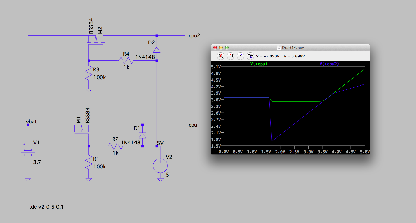

von TotalVerwirrt (Gast)
Habe gerade die Schaltung aus dem Beitrag
https://www.mikrocontroller.net/topic/goto_post/591483
mal simuliert und wundere mich das beide Varianten funktionieren, einmal
Drain an Batterie, einmal Source an Batterie…
Vielleicht könnte das mal jemand kurz erklären warum das so ist und
warum die Spannungskurven unterschiedlich sind. Danke!
Die Variante "+cpu2" funktioniert so natürlich nicht.
Die Body-Diode vom M2, die in deinem Spice Symbol nicht zu sehen ist,
sorgt dafür, dass du dir die Batterie schön mit 4.3V auflädst.
Daher bricht auch die Spannung an +cpu2 runter.
Guck dir mal den Strom an, der durch M2 fließt (Source oder Drain) -
oder durch D2 - du wirst staunen...
Bei "+cpu" hingegen siehst du, dass die Batterie trotz abgeschaltetem M1
die Schaltung über die Body-Diode von M1 versorgt.
Hier muss sichergestellt sein, dass diese das auch aushält, ansonsten
wäre eine weitere (stärkere) Diode zum Überbrücken des Fets gut.

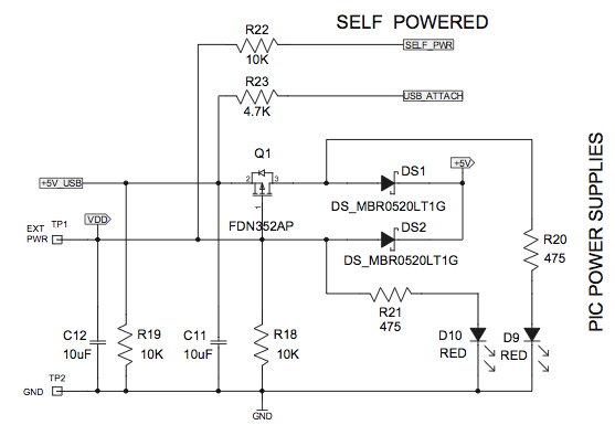

von Thomas F. (tf1973)
Diese Schaltung ist vom "Microchip MCP2515 CAN Demo Board". Hier wird
die USB-Versorgung abgeschaltet sobald ein externes Netzteil angesteckt
ist. R22 und R23 führen zu µC Pins, können somit weggelassen werden. Du
mußt in dem Fall deine Batterie anstelle der USB-Stromversorgung
anschließen, dann sollte es passen :-)
Thomas
Thomas F. schrieb:
> Du
Naja, also der Vorteil des geringen Widerstandes des FET wird dann durch
DS1 wieder genommen.
TO hat ja den Vorteil, dass die Spannung der externen Versorgung höher
ist, als die Batteriespannung.
Insofern ist die Schaltung für "+cpu" ja ganz passend.
Man muss eben den FET so wählen, dass die Body-Diode den
Umschaltzeitpunkt überlebt. Denn während die externe Versorgung zwar
hoch genug ist den FET abzuschalten, aber noch nicht höher als die
Batteriespannung ist (zu sehen zwischen 1.5V und 3.7V), geschieht die
Versorgung über die Body-Diode - was ja auch ganz schön ist, denn so
gibt es keinen Aussetzer.
Sollte die Body-Diode zu schwach sein, kann man wie gesagt eine 2. Diode
(mit geringer Reverse-Leakage) parallel zum FET setzen, um die
Body-Diode beim Umschalten zu entlasten.
