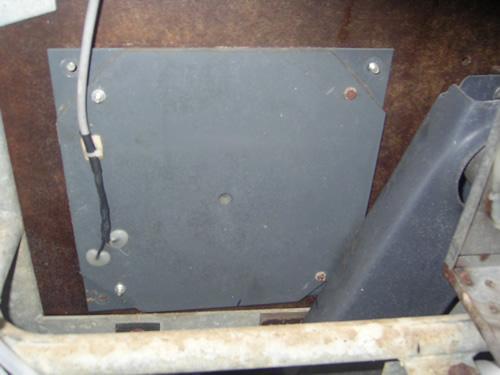

Ich weiß dass die Empfängerantenne (Platte) nur 2 Litzen herausgeführt
hat. Ich würde sagen dass das dann schwer eine RS232 sein kann. Oder?
lg grex
Gast #272728
bei nur 2 Strippen ist das die Antenne. Das ist nur ne große Spule.
Da kommt erstmal garnix raus! Die Schaltung, die da drannhängt liefert
aber am anderen Ende irgend ein Signal. Sinnvollerweise eine Nummer.

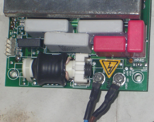

Gast #272729
Hallo Leute,
Hab mir jetzt die Station nochmal genau angeschaut und bin den Kabeln
von der Antenne weg nachgegangen.
Die führen auf eine Platine (Fotos folgen) auf der die Bezeichnung
Texas Instruments Tiris
steht!
Ich hoffe das hilft mir (euch) jetzt weiter! DANKE!
lg grex
#272733
Ich glaube, ich habe dein Ding gefunden:
http://www.ti.com/rfid/docs/products/readers/RI-STU-MB2A.shtml
Die Transponder arbeiten auf 134 kHz, ist auch eine genormte Sache, wie
sie wohl in der ganzen Landwirtschaft verwendet wird.
Was du hier abgelichtet hast, ist der Sendeempfänger, der auf dem
eigentlichen Controller als Sandwich aufsitzt.
Auf der Webseite finden sich dann auch die Manuals zu dem ganzen Teil.
Gruss
Jadeclaw.
Gast #272734
Danke vielmals für die schnelle Antwort!
Nur habe ich jetzt noch eine Frage:
Wie du sagtest ist die das was ich fotographiert habe nur der
Sendeempfänger ohne Controller. Leider kann der Empfänger auf eine
andere Platine (nicht wie auf dem Foto) sondern von der Firma der
Futterstation aufgesteckt (mit einem 10poligen Wannenstecker)- wie man
es auf der Rückseite des Sendeempfängers sehen kann.
Meine frage nun:
Ist es möglich den Sendeempfänger auch alleine an einen anderen
Controller (via RS232) anzuschließen?
lg grex

Gast #272736
Naja, das ist wie bei "Radio Eriwan" ... Im Prinzip Ja, ABER...
Man müsste wissen welche Signale auf den Steckern liegen. Das kann man
zur Not auch an einem fertigen System messen. Aber das haben wir
erstmal nich... Die Links zu diversen pdf-Dateien lieferten bis jetzt
auch nicht wirklich was konkretes. Also wenn sich nicht jemand findet
der das Gerät kennt und ev noch Unterlagen hat, siehts erstmal schlecht
aus. Aber beständiges nachfragen und googlen hat schon oft Erfolg
gehabt...

Gast #272738
Hallo grex,
die Firma, für die ich mal tätig war, hat auch so eine RFID-gestützte
Kuhtränke entwickelt, allerdings mit EM4100-Transpondern. TIRIS kam bei
uns nie zum Einsatz.
Zu Deiner Idee mit dem "preiswerten" Fremdsystem: Die preiswerten
RFID-Reader sind alle für Zugangskontroll-Anwendungen gedacht, also nur
sehr geringe Reichweiten. Für deine Anwendung brauchst du da etwas mehr
Lesereichweite und somit etwas mehr Leistung auf der Antenne. Das
bringen die preiswerten Geräte leider nicht.
Nun, die Leistungsendstufe und vermutlich auch den Empfänger hast Du
ja. Jetzt mußt Du "nur noch" die Signale dekodiert bekommen. In einer
der letzten ELEKTOR-Zeitschriften war ein Lesegerät für
TIRIS-Transponder zum Nachbau beschrieben. Wenn es Dir gelingt, die
Pinbelegung von diesem Wannenstecker herauszufinden, sollte es möglich
sein, den Reader aus der Elektor mit deiner Elektronik zu verheiraten.
Gibt es noch ein paar Infos zur Umgebung?
- Bist Du auf TIRIS angewiesen? (Sprich, die Kühe mit chip im Ohr sind
vorhanden und sollen auch nicht umetikettiert werden?)
- Wie viele Lesestationen hast/brauchst Du?
- Wo steckten die Module früher drauf? Wo sind die alten controller
hin?
- Ist auf den Readermodulen wirklich kein Controller drauf? Das geht
aus dem Datenblättern auf der TI-Seite nicht ganz hervor. Denkbar wäre
hier auch, daß ein simpler Controller schon integriert ist und die
Control-Unit nur für die Busanbindung nötig ist. Also: was steckt unter
der Metall-Abdeckung. (Ich vermute allerdings, daß hier nur die
Empfangsverstärker drunter liegen.)
Gruß,
Markus_8051

Gast #272740
Wie geschrieben, wenn Du Dein vorhandenes System nutzen möchtest, kommst
Du nicht um einige Nachforschungen und Experimente herum, die
Pinbelegung des Wannensteckers wird hier nur der Anfang sein.
Ansonsten wende Dich mal an die Firma www.tec-tus.com. Die Reader der
TPB / TPF-Serie könnten für Deine Anwendung passen.
Gruß,
Markus_8051
