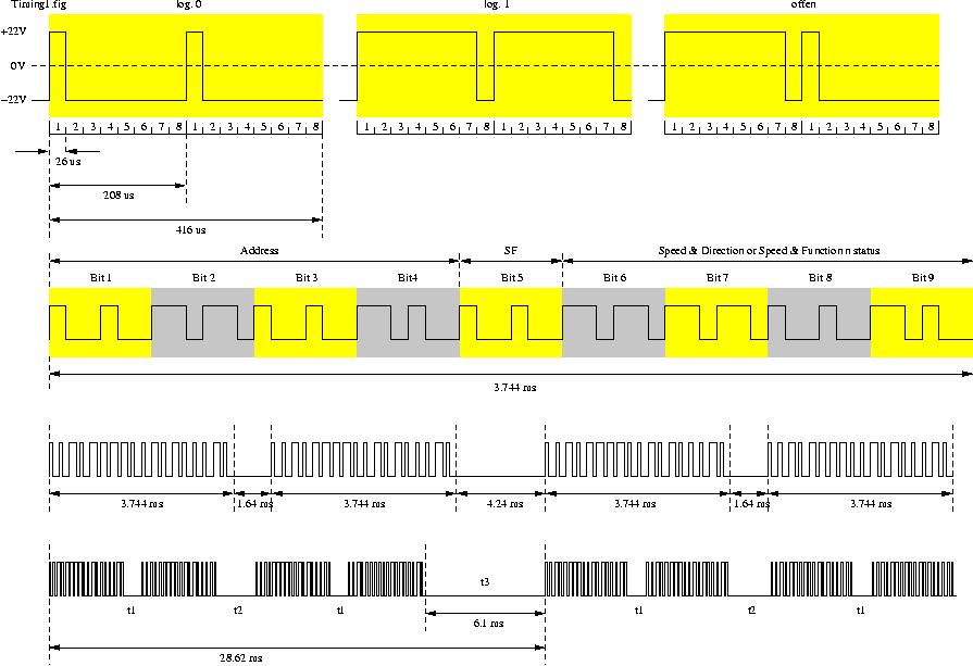

von Eisenbahnfreak (Gast)
Hier kommen wir der Sache näher, Ich suche genau den beschriebenen
Ablauf (siehe Anhang) für die Funktion F1 ON/OFF - F4 ON/OFF
der Eisenbahnfreak
Hallo Peter,
auf der Seite von König und Scorzone ist genau das falsch beschrieben.

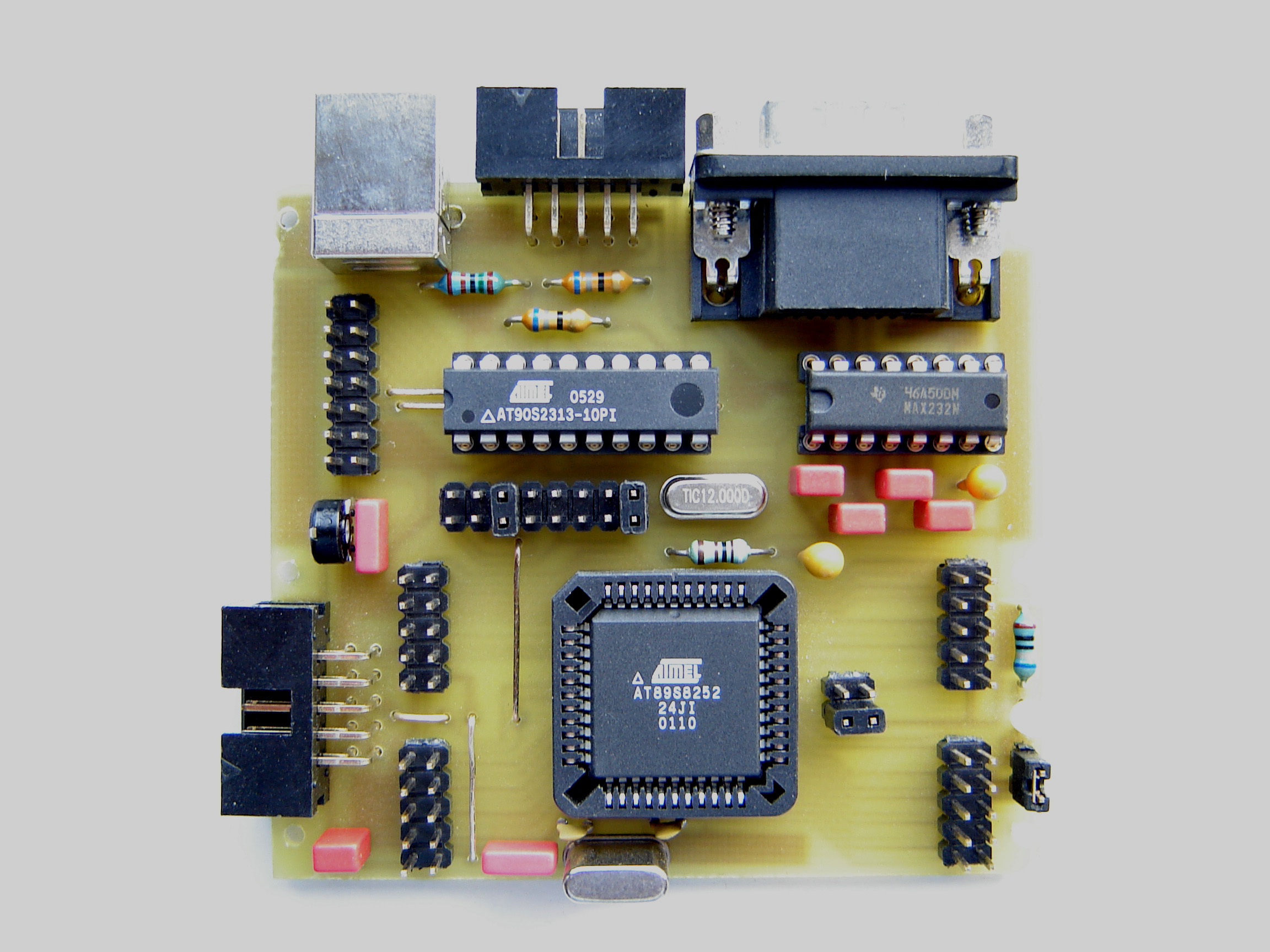

So, ich hol den Thread noch einmal nach oben.
In der Zwischenzeit habe ich nun alle Hürden genommen und das Protokoll
vollständig verstanden. Als Ergebnis liegt nun die Beta Version von "MC
Loco" vor. Im Anhang habe ich 2 Bilder beigefügt, zum einem das
Interface zum anderen ein Screenshot der Software.
Das Interface löst die Zentrale vollständig ab. Alle Funktionen sind im
AT89S8252 enthalten.
Digitales Format
-MM1
-MM2 alte Version (relative Fahrtrichtung)
-MM2 neue Version (absolute Fahrtrichtung)
-DCC in Vorbereitung
Bei Verwendung von Dekodern im erweiterten Format sind bis zu 256
Lokadressen möglich, 1280 Sonderfunktionen F1-F4, sowie 1024
Magnetartikel. Das Interface wird am USB Bus (PC Seite) und
Ausgangsseitig direkt mit dem Boostereingang verbunden. In der nächsten
Version ist die Software netzwerkfähig. Dann können mehrere Teilnehmer
im Netzwerk Teile einer Anlage entsprechend zuweisen und eine komplexe
Eisenbahn gemeinsam steuern.
Ich weiß nicht ob das hier das richtige Forum ist aber bei Interesse
kann ich das Projekt hier hereinstellen. Ebenso kann die Schaltung
nachgebaut werden. Bei Startschwierigkeiten wäre ich behilflich.
@ Stefan, vielen Dank für deine Zahlreichen Hinweise. Ich schau mir die
mal in Ruhe an.
@ Marc, im Anhang findest du ein Photo von dem ersten Prototypen. Hier
hatte ich noch beide Schnittstellen in Verwendung. Da aber neuere
PC's, insbesondere Laptops häufig keine RS-232 mehr haben, habe ich
mich dann endgültig für die USB Variante entschieden. Im Prinzip hast
du aber die Sache richtig verstanden, der AT89S8252 enthält die
komplette Software zur Erzeugung des entsprechenden Signals für den
Booster.
Die USB Lösung basiert auf der App. Note AVR309 von Atmel. Dieser
Baustein dient als USB->UART Protokoll Konverter. Hier habe ich
lediglich einige Modifikationen durchgeführt.
Verwendest du also anstelle dieser Lösung einen MAX 232, dann gehts
auch per serieller Schnittstelle. Die WIN Software unterstützt dies
aber nicht. Mein Eindruck ist allerdings das du hier lieber etwas
selber entwickeln möchtest, ist das so ? Dann reicht dir der AT89S8252.
Die API Aufrufe an das USB Interface sind aber recht einfach, könntest
du also auch verwenden.
