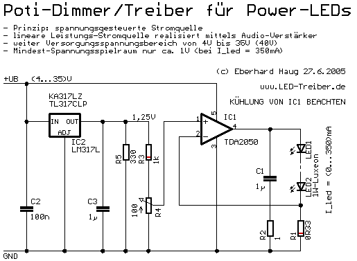

Hallo Leute
Ich habe ein kleines Projekt begonnen und habe es mir zum Ziel gesetzt
eine starke, tragbare Taschenlampe mit power-LEDs zu bauen.
Nun habe ich (hier:
http://www.led-treiber.de/html/lineare_treiber.html#Poti-Dimmer-Power)
eine Schaltung gefunden, die ich für den Anfang ausreichend fand (siehe
Anhang). Ich habe die Schaltung nun sauber auf eine Platine gelötet und
mehrmals überprüft. Doch als ich die Ausgangsspannung überprüft habe
waren nur ein paar mickrige mV anstelle der vorgesehenen ~3.5V zu
messen. Auch mit dem Poti (R4) konnte ich nur winzige Veränderungen
erzielen.
Ich sollte nun noch erwähnen, dass der LM317 sauber funktioniert und die
gewünschten 1.25V liefert.
Wichtig:
-Ich habe anstelle des tda2050 den tda2051 verwendet, was aber meiner
Meinung nach nichts ausmachen sollte.
-Die rote Kennzeichnung bei R1 und R3 bedeuten anscheinend, dass diese
eine möglichst geringe Toleranz haben sollten (wie ich im Nachhinein
herausgefunden habe). Dies ist bei meinen jedoch nicht der Fall. Doch
auch das sollte meines Wissens nichts ausmachen.
Ich hoffe sehr dass mir jemand helfen kann, denn ich bin mit meinem
Latein am Ende ;)
Vielen Dank für eure Antworten schon jetzt.

Die Schaltung ist Unsinn und funktioniert niemals ab 4V. Der TDA
verheizt alleine so viel von deiner wertvollen Batteriespannung.
Verwende PWM:
 +-----------+---10k-----+---+---------+-- +U
 |    LM358 10k         10k  |        LED
 |     |  >--+           |   |         R Freilaufdiode
 |  |       10k     10kPoti-|+\        |
 |  |        |           |  |  >--Rv--|< NPN oder NMOSFET
 |  +--------+-----------(--|-/        |E oder S
10k        470nF        10k  |         |
 +-----------+-----------+---+---------+-- GND

wie schon geschrieben, wird der TDA205x so nicht funktionieren.
Hauptproblem wird sein, dass du damit die Eingangsspannung bis dicht an
-Us bringen willst. Dafür ist dieser OPV sicher nicht ausgelegt.
Du müßtest eine neg. Betriebsspannung an Pin3 anlegen. Damit wird das
ganze viel komplizierter.
Schreibe mal, welche Randbedingungen du hast.
Welche Leistung soll die Lampe haben und welche Stromversorgung?
Sehr einfache Schaltungen findest du hier:
http://uwiatwerweisswas.schmusekaters.net/Uwi/ELEKTRONIK/LED_LAMPEN/TASCHENLAMPE/LED_Steuerung.pdf
