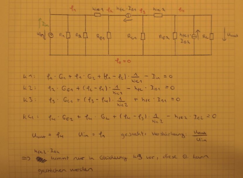

hallo,
ich habe das Netzwerk aus dem Bild und will Uout/Uin berechnen. Habe
dafür dass Knotenpotentailverfahren genommen und die Gleichungen
aufgestellt (hoffe mal die stimmen).
Habe nun aber eine Matrix mit 4 Unbekannten (phi 1-4) und muss davor
noch vereinfachen. Stimmt es schonmal, dass ich K3 streichen kann und
der Rest, den ich bisher habe?
Gast #4166460
Tipp: Stromquellen mit parallelem Widerstand können in Spannungsquellen
mit Serienwiderstand überführt werden. Damit (und dem Überlagerungssatz)
wird die ganze Schaltung sehr simpel.
