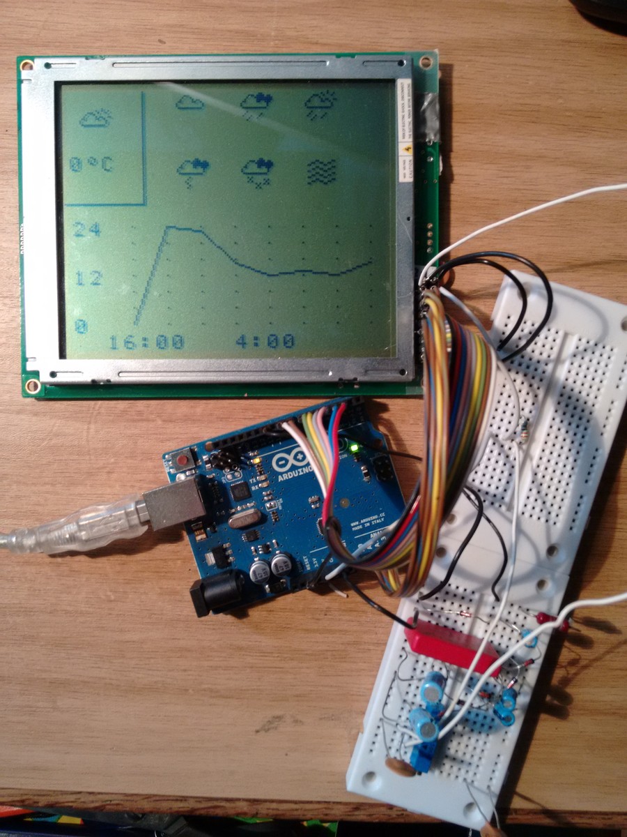

Hallo
Ich habe gerade erfolgreich ein altes Display vom Typ LCM-553-60601 mit
einem Arduino angesteuert. Nun würde ich es gerne in einem Projekt
benutzen.
Was wäre eine sinnvolle Lösungen um an die -10V Kontrastspannung und die
170V für die Beleuchtung zu kommen? Idealerweise möchte ich das Ganze
mit einem nicht zu großen 5V Netzteil betreiben.
Liebe Grüße
Christian

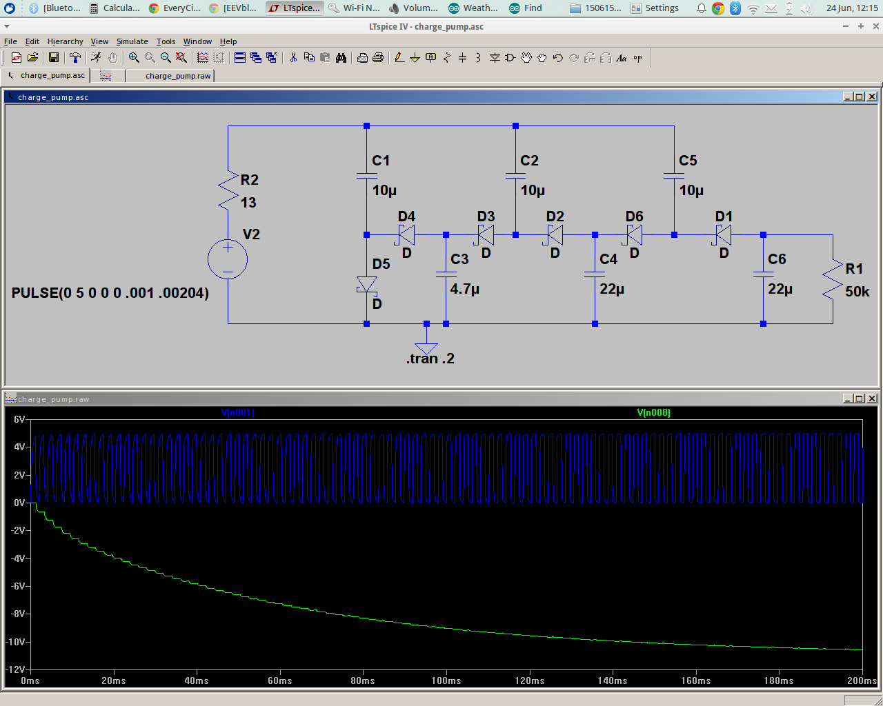

von Christian H. (ct2034) Benutzerseite Flattr this
Mal eine kleines Statusupdate mit einem neuen Problem: Ich habe mich bei
der Kontrastspannung für eine Ladungspumpe entschieden. Die Schaltung
findet sich im Anhang. Als Eingangssignal nutze ich einen Arduino-PIN
mit entsprechendem 50% PWM-Signal.
Nun zum Problem: Störung! Das LCD zeigt nur Hieroglyphen, falls die
Kommunikation passiert, so lange die Kontrastpannung anliegt. Wenn ich
sie erst nach der Kommunikation verbinde, bekomme ich eine normal
Anzeige.
Was ich (erfolglos) versucht habe:
- Ausschalten der Kontrastspannung bis Kommunikation beendet (über SW an
genanntem PWM-Pin)
- Störschutzkondensatoren (.22nF) an Display Betriebsspannung,
Ladungspumpe, Kontrastspannung
- Ladewiderstand (siehe Schaltbild) um Stromspitzen an Arduino-Pin zu
vermeiden (hab ihn so dimensioniert, dass der erste Kondensator genau
5tau Zeit hat, sich in einem Zyklus voll zu laden)
Vielleicht fällt jemandem noch was ein ...

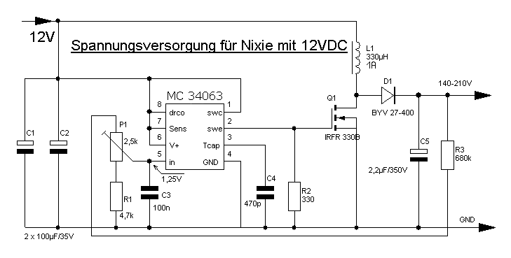

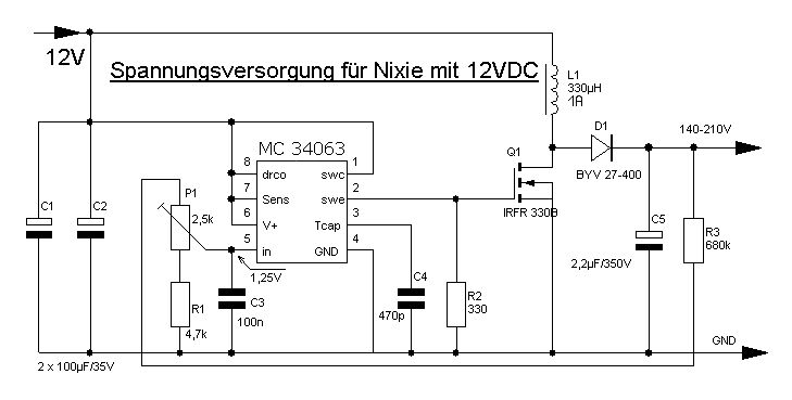

von Thomas B. (thombde)
Ich habe noch eine Applikation mit dem MC34063.
Vin 4,5V-12V, Vout 190V bei 5 mA.
Spule musst du aber selber wickeln.
Thomas
Giele schrieb:
> Interessant, zeig mal pls.
Schaffe ich leider heute nicht mehr.
Habe etwas Zeitmangel.
Ich muss das scannen.
Aber ich werde es machen.
Thomas

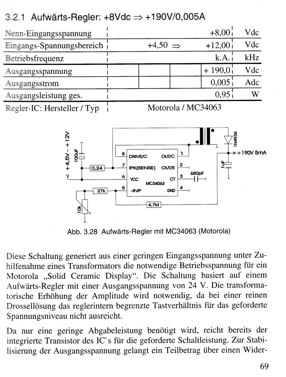

Ich sende hier mal kurz den Scann.
Wieviel Strom brauchst Du denn?
Die -10V sind da wohl etwas schwieriger.
Ist aber machbar.
Man kann das aber auch mit einem externen Transistor machen, dann
hast du mehr Power.
Thomas.
von Artjomka (Gast)
Kondensatoren verkleinern und Frequenz erhöhen.
Um so niedriger die Frequenz, desto größer müssen deine Cs sein, desto
höher sind die Ladeströme im Umschaltmoment.
von Artjomka (Gast)
Wieviel Strom benötigst du denn an den -10V?
Sind deine 50k aus der Simulation realistisch?
Wären immerhin schon 200µA, kann mir vorstellen dass du weniger
brauchst.

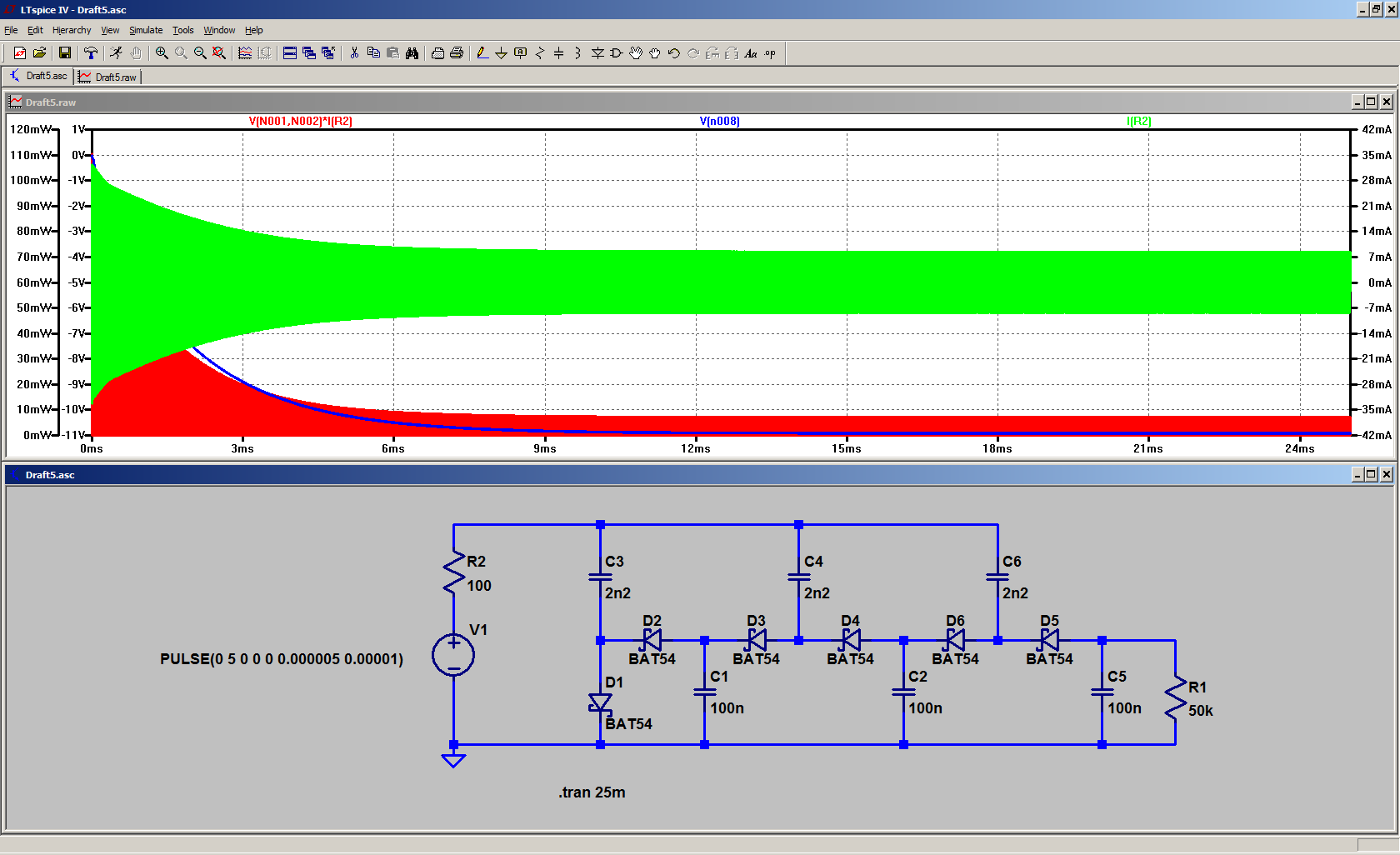

von Artjomka (Gast)
Ich habe das auch mal in die Simulation geschmissen.
Schau dir bei deiner Simulation mal den Strom durch R2 an, ich denke du
wirst überrascht sein :-)
Der Reihenwiderstand ist prinzipiell eine gute Idee.
In meiner Simulation ist in Rot die Leistung über R2 dargestellt. Im
mittel sind das ca. 1mW Verlust. Halb so schlimm, im Gegensatz zu den
2mW die am 50k umgesetzt werden natürlich nicht so schön ;-)
Aber durch den Widerstand begrenzt sich der Strom durch den Port-Pin auf
ein erträgliches Maß. Der Strom ist in grün dargestellt. Als Frequenz
werden 100kHz verwendet.
In Blau ist die Ausgangsspannung über C5/R1 dargestellt.
von Artjomka (Gast)
Ach mist, dass mit den kleinen Kondensatoren ist quatsch... habe deine
Werte genommen und der Strom ist nur im ersten Moment so hoch, bis sich
alles geladen hat :-/
