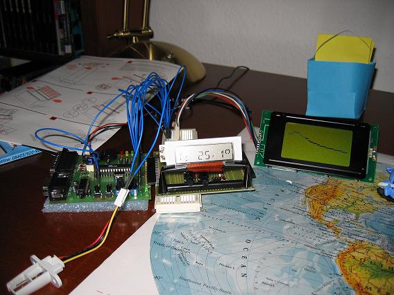

von acr (Gast)
Ist noch jemand an dem Display interessiert. Ich habe es an einen
ATMEGA8 (3.6864 MHz) als eine Art Oszi(60 Werte 0-31) angeschlossen.
siehe Bild.

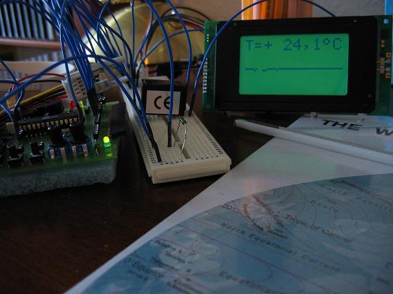

von acr (Gast)
Folie leuchtet und Display ist mit halber Auflösung(speicher- und
taktbedingt) voll ansteuerbar (siehe Bild).

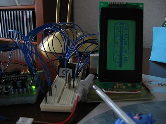

von acr (Gast)
Analogthermometer
