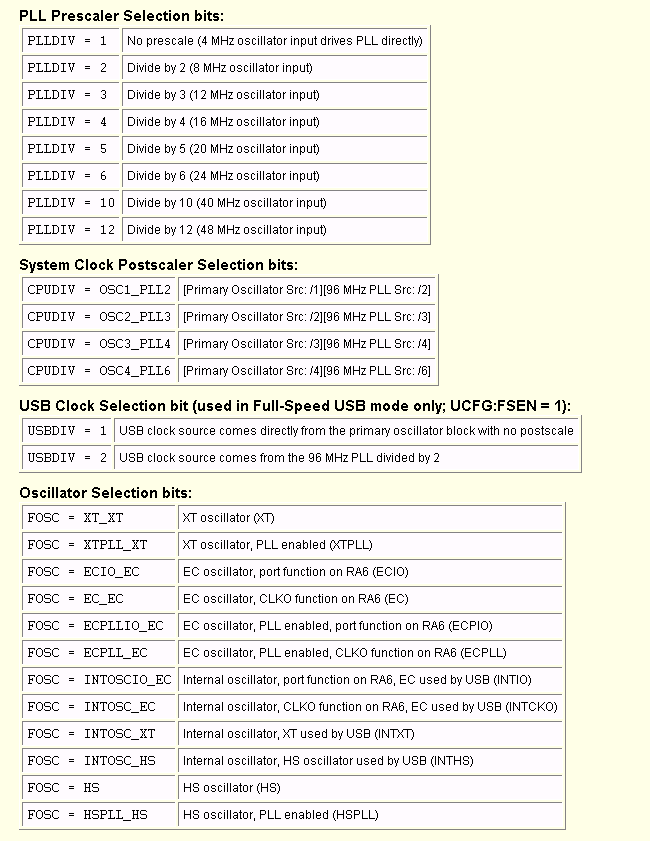

Wie kann ich wissen was für eine internal Oscillator hat das PIC nach
der folgende Konfiguration?
Das Pic ist wie folgenden konfiguriert:
  #pragma config PLLDIV   = 3
  #pragma config CPUDIV   = OSC1_PLL2
  #pragma config USBDIV = 2
  #pragma config FOSC     = HSPLL_HS
  Laut das Configuration Setting bedeuten diesen Einstellungen (Seh
bitte Anhang): (Microchip MPLAB IDE_Configuration Setting_PIC18F4450)

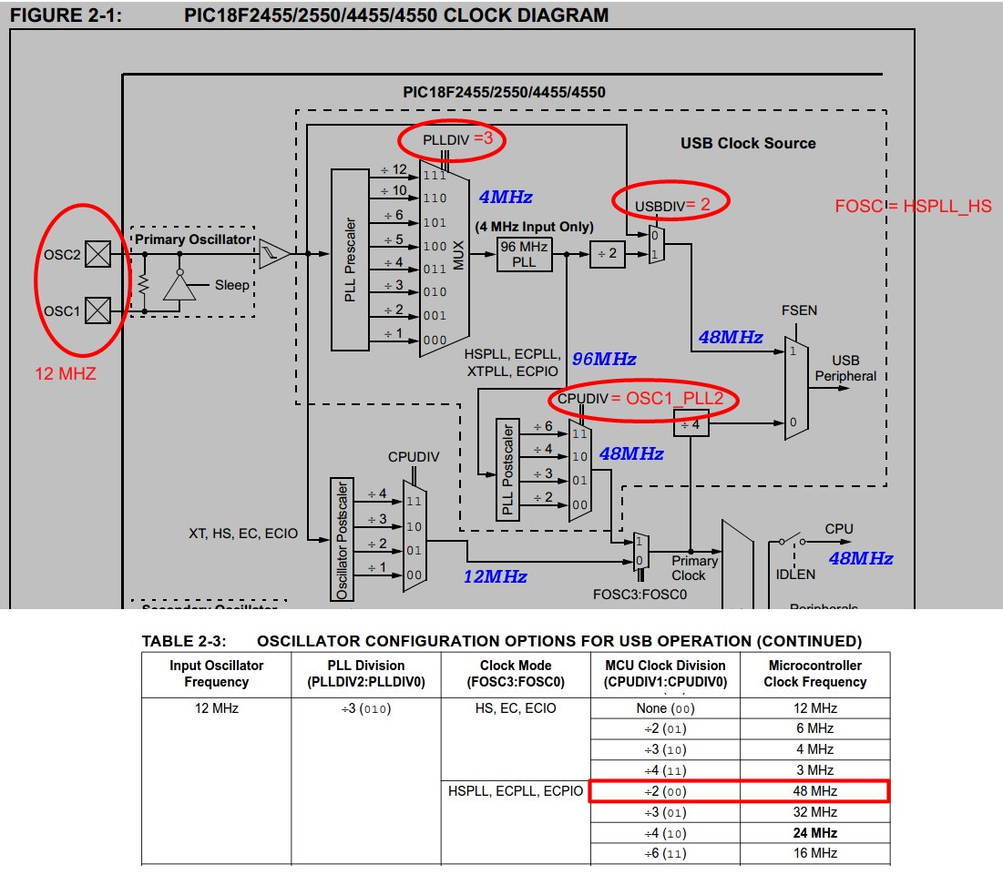

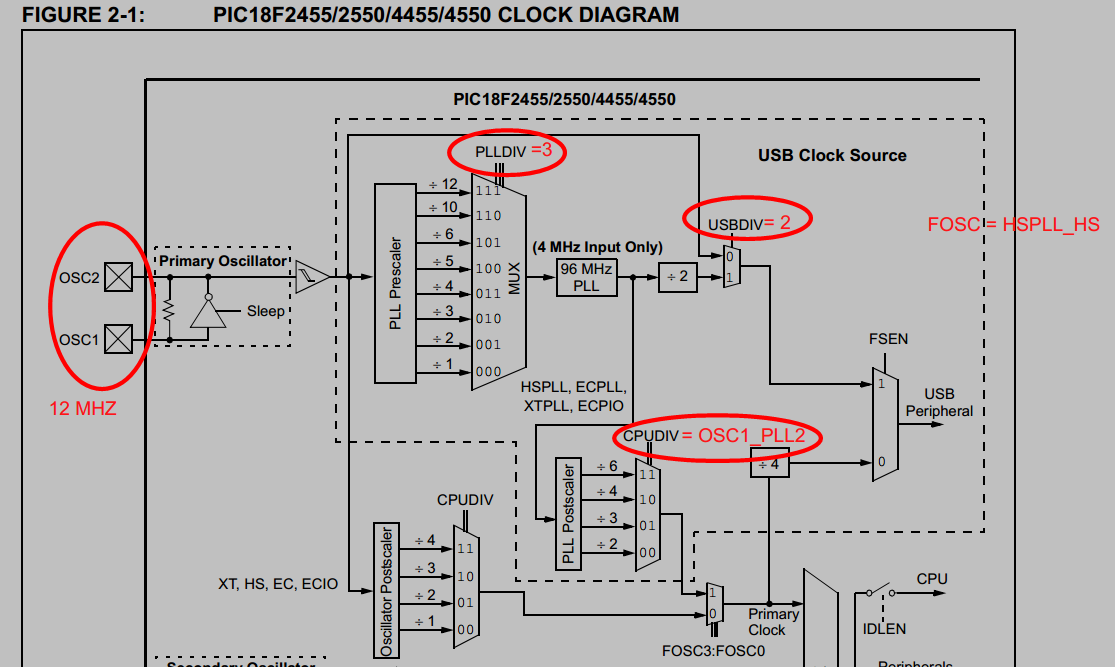

In der Clock Diagram (in der Datenblatt: Fig 2-1)ist noch einmal alles
geklärt.
Seh bitte Anhang ( PIC18F4550_Datenblatt_ClockDiagram)
Ich bin leider dadurch nich schlauer geworden: Mit welchen Frequnenz
soll ich das OSCI einstellen.
Danke

von Hans (Gast)
Little Basdart schrieb:
> Wenn ich das richtig interpretiere, taktet die CPU und die Peripherals
> mit 48MHz beim POR.
eben nicht weil:
OSC2 und OSC1 (seh bitte Anhang : " PIC18F4550_Datenblatt_ClockDiagram"
)Anschlüsse sind mit einem Osci (12MHZ) verbunden.
Diese ist wieder durch 3 dividiert (#pragma config PLLDIV   = 3 )
Ist das so richtig?
von Little B. (lil-b)
ja, das ist so weit richtig.
Das muss so sein, weil die PLL nur 4MHz als Input erlaubt. Heraus kommt
dann 96MHz, die mit dem PLL_Postscaler durch 2 geteilt werden und auf
die CPU und Peripherals gegeben werden.
von Toxic (Gast)
Wenn ich die Konfigurationseinstellungen richtig interpretiere,muesste
der SystemClock nach einem POR tatsaechlich bei 48MHz liegen.
siehe Anhang
