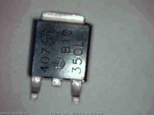

ich habe ein ND-210 Solar Panel vom Sharp  mit Blitzschaden.
Leider hat jemand schon die zerschossenen Dioden ausgebaut. Das Panel
funktioniert so einwandfrei. Allerdings würde ich gerne wieder Dioden
einbauen.
Vielleicht weiß jemand wie und welche Dioden eingelötet werden.
Es waren 3 Dioden verbaut glaube ich.
Danke
Jörg

Da bist du  dir sicher ? Ein 210 Watt Modul  hat einen Kurzschlussstrom
von ca 8 A. Mehr braucht die Diode doch nicht durchzulassen.
von Jörg B. (joerg-sh)
Ich  denke da war so was verbaut. Dafür sprechen die doppelten Lötpads
wie auf dem Bild zu sehen.
Die Dinger sind in Silicon gepackt und viel Platz ist da auch nicht für
einen Kühlkörper.
von Falk B. (falk)
Na dann schneid das Ding mal auf, dann wirst du eine Grundplatte sehen,
welche als kleiner Kühlkörper wirkt.
Das die Grundplatte als Kühlkörper dient mag ja sein. Dann ist da also
doch ein Dpack Diode Verbaut. 40 V 10 A Schottky Diode sollte hinhauen?
