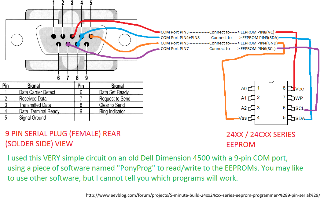

ich hatte in der Vergangenheit meine 24Cxx EEPROM's mit einem einfachen
seriellen Com-Port ausgelesen und beschrieben. Leider habe ich keinen
Com-Port mehr an meinen Rechnern so, dass ich mir gedacht habe einfach
einen FT232RL zusätzlich einzusetzen. Nur leider hat es nicht so
funktioniert, wie ich das wollte. Hatte es mit den Softwaren
PonyProg2000 und icprog probiert.
Vielleicht habt ihr eine Idee,
Lucas

Ein EEPROM direkt an eine Serielle Schnittstelle ist keine gute Idee,
die Dinger treiben mit bis zu +/-15V, auch die USB-RS232 Wandler.
Nur ein FT232 liefert 3.3V Pegel, somit sollte das funktionieren.

Da liegt nicht das Problem. Sondern es kommt nur „Müll“ auf den SDA und
SCL Leitungen raus!

ich würde eh vermuten, das so eine Lösung nicht funktionieren kann.
Eine UART arbeitet normal als asynchrones Interface, aber I²C
funktioniert ganz anders (ist eben eine synchrones Interface mit
Taktleitung und Datenleitung).
Bei dem Ponyprog wird sicher tief in Hardware-Trickkiste gegeriffen, um
das trotzdem mit der UART hin zu bekommen.
Aber dieser Eingriff geht nicht über USB auf den FTDI-Chip. Dieser kann
nur die originäre Funktion einer UART als COM-Port (RS232) simulieren.
Was hast du für einen PC? Prüfe was für Motherbord da drin ist.
Auch wenn außen kein COM-Port vorhanden ist, so gibt es doch noch viele
Boards, auf denen eine RS232 als PinHeader noch vorhanden ist.
Da müßtest du dir nur ein passendes Slotblech besorgen.
Gruß Oletronika

Ich habe mir zu diesem Zweck mal einen Adapter gebaut. Ein kleiner Tiny
mit Software-USB und auf der anderen Seite I²C rausgeführt.

Mir war eben so, als hätte ich sowas schonmal irgendwo gesehen. Tante
google wusste weiter: http://www.ftdichip.com/Products/ICs/FT201X.html
[EDIT] Gibts auch von Mikrochip:
http://www.microchip.com/wwwproducts/Devices.aspx?product=MCP2221
