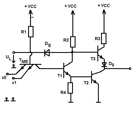

Sehr wahrscheinlich muss ich in der Klausur erklären können, wie der
ENABLE Eingang funktioniert. Ein Verständnisproblem gibts da:
Wenn der ENABLE-Eingang auf U_LOW (0) ist und ich den Multiemitter-T mit
Low auf X0 oder X1 zum leiten bringe, dann sperrt T2. Folglich leitet
die Diode und über R2 fließt ein Strom über den Enable-Pfad. Aber: Wenn
T2 sperrt, dann liegt doch an der Basis von T3 ein High-Potential an,
wieso leitet T3 nicht auch? Das versteh ich nicht ... liegt es daran,
dass die Diode niederohmiger wird als der Basis-Emitter Pfad von T3 und
deswegen alles über D_Enable geht?
Vielen Dank im Voraus!
Gast #4169198
Silizium angenommen:
Welche Spannung gegen Masse braucht T3 an seiner Basis mindestens um
durchzuschalten? 2*0.7V
Wie groß wird sie höchstens sein wenn Enable an Masse liegt? 1*0.7V
Gast #4169205
Ach ... die Potentialschwelle der Basis-Emitter-Diode des Transistors T3
wurde ja durch D_O um 0.7 V angehoben. Deswegen leitet die Enable Diode
zu erst. Darauf wolltest Du hinaus, oder?
