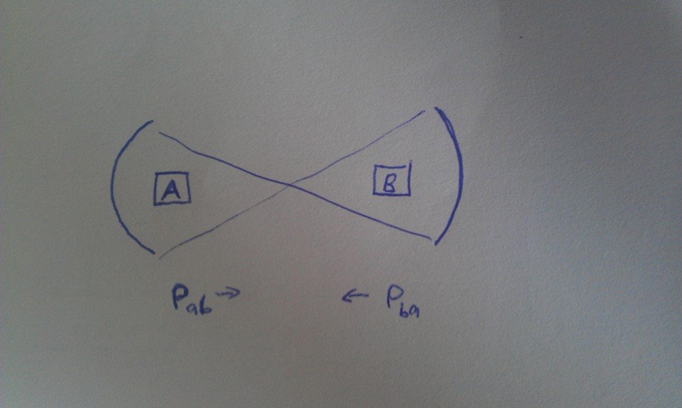

Mit ner 2GW Glühbirne geht das bestimmt... Wir hatten in der Schule damals Overheadprojektoren, bei denen man besser nicht den Klappspiegel oben heruntergeklappt hat im Betrieb. Das hat sich nämlich ganz schön erhitzt. Ich kann mich noch erinnern, dass da einer mal herumstand, bei dem der Kopf stark verschmort war. Wenn man vor einem echten Blitz einer Kamera ein Stück Papier hält und auslöst, dann knallt es und es riecht angebrannt (war bei meiner Kompakten zumindest so). Ist kein Glühfaden klar und wenn man jetzt noch einen Rubin und einen halbdurchlässigen Spiegel davor hält... aber lassen wir das ;-) Aber generell sollte es doch so sein, dass Photonen (aus der Lichtquelle) Elektronen (aus dem Metall) herausschlagen (?). Photonen mit mehr Energie (von blauem Licht, UV, ... statt IR, Rot, ...) (niedrigere Wellenlänge) können das halt besser.
#4170988
Die Wärmeübertragung per Strahlung ist ganz analog zur Wärmeleitung durch die Thermodynamik begrenzt: Es fließt immer mehr Energie von heiß nach kalt als zurück. Entsprechend kann man durch Fokussierung oder auch Filterung nach den Wellenlängen nie eine höhere Temperatur erreichen. Bei idealer Optik könnte man aber immerhin die Temperatur der Lampe erreichen. Der Unterschied beim Laser ist, dass ein viel höhere Leistungsdichte erreicht werden kann. Die Austrittsöffnung beim einfachen HL Laser ist z.B. in der Größenordnung 1 µm². D.h schon 1mW aus der Fläche geben 1 kW/mm³ und damit deutlich mehr als eine 3000°C heiße Fläche abstrahlt. Lurchi schrieb: > Die Wärmeübertragung per Strahlung ist ganz analog zur Wärmeleitung > durch die Thermodynamik begrenzt: Es fließt immer mehr Energie von heiß > nach kalt als zurück. Entsprechend kann man durch Fokussierung oder auch > Filterung nach den Wellenlängen nie eine höhere Temperatur erreichen. > Bei idealer Optik könnte man aber immerhin die Temperatur der Lampe > erreichen. Da könnte was dran sein: Ich stelle mir grad eine vakuumierte Kugel vor, deren Wände 3000K heiß sind, in der mitte befindet sich ein Stück Materie. Dieses kann sich durch die Wärmestrahlung ja nur bis auf 3000K aufheizen... > Der Unterschied beim Laser ist, dass ein viel höhere Leistungsdichte > erreicht werden kann. Die Austrittsöffnung beim einfachen HL Laser ist > z.B. in der Größenordnung 1 µm². D.h schon 1mW aus der Fläche geben 1 > kW/mm³ und damit deutlich mehr als eine 3000°C heiße Fläche abstrahlt. Elche maximale Themperatur kann man dann aber mit einem Laser erzeugen? Wovon hängt das ab? Assemblerer schrieb: > Die Gesetze der Thermodynamik werden dabei doch nicht verletzt, die > Entropie des Gesamtsystems sinkt ja trotzdem Du meinst 'steigt'? Anonymous User schrieb: > Die Frage ist ob sich dann die Photonen überlagern? Das Licht ist da ja ziemlich raffiniert: Mal ist es Welle, mal ist es Korpuskelstrahl, je nachdem, was ihm gerade besser in den Kram passt. :-) M. M. schrieb: > Elche maximale Themperatur kann man dann aber mit einem Laser erzeugen? > Wovon hängt das ab? Vom zur Messung verwendeten Thermometer.;) Eigentlich kann man das ja nur noch rechnerisch ermitteln. Da steht mal ein Anhaltspunkt. Mit viel Aufwand werden es 20 bis 40 Millionen Kelvin. http://www.pro-physik.de/details/news/5839171/Weiterer_Schritt_auf_dem_Weg_zur_Fusion.html Nachdem mal wieder alles (nur noch nicht von jedem) gesagt wurde, kann ich ja auch noch meinen Senf dabeitun: Die Lòlung liegt leigentlich (irgenfeas klemmzt hier) schon im Wort Abbilden. Wenn man nun noch die eingebrachte Energiemenge dazunimmt und die Glùhwendel auf eine Zweite, gleichartige Glühwendel >abbildet< wird die eingebrachte Energiemenge im Idealfall auf >zwei< Glühwendel aufgeteilt. Wenn man nun die zweite Glùhwendel durch z.B. eine Metallplatte ersetzt und den Wirkungsgrad mit einbezieht, bleibt nicht viel mehr als ein laues Lüftchen übrig. Assemblerer schrieb: > ich mag heino Wer heino frißt, äh, hòrt, der frißt auch kleine Kinder... - Und außerdem sind mir wegen Dir meine tausend Dollar durch die Lappen gegangen. P.S.: Die ausdclaggebende Eigenschaft eines Lasers ist immernoch die Kohärenz. Tal Seto schrieb: > Die ausdclaggebende Eigenschaft eines Lasers ist immernoch die Kohärenz. Das aus einem Laser kommende Licht ist zwar m.W. immer kohärent; umgekehrt gibt es aber auch kohärentes Licht, welches nicht aus einem Laser kommt.

Chris D. schrieb: >> Die Temperatur am Werkstück kann IMO durchaus höher sein, als in der >> Glühwendel. >> Es kommt nur auf die Leistungsdichte im Brennpunkt an. > > So ist es. Wie man sich doch irren kann... Muss ganz ehrlich sagen, daß mir das vor diesem Thread auch nicht bekannt war. Aber es ist recht einfach... Chris D. schrieb: >> Wenn die Temperatur im Brennpunkt nicht höher werden kann, als die >> Temperatur der Glühwendel, dann stelle ich mal eine Frage als >> Rückschluss. > > Wer hat das weiter oben eigentlich zuerst behauptet? Das ist falsch. Das ist richtig! Zweiter Hauptsatz der Thermodynamik. Das ist eine der wenigen richtigen Sachen, die in diesem Thread gesagt wurden. Ich kann's auch aus Wikipedia zitieren, wenn es dadurch glaubhafter wird: "Wärme kann nicht von selbst von einem Körper niedriger Temperatur auf einen Körper höherer Temperatur übergehen." https://de.wikipedia.org/wiki/Thermodynamik#Zweiter_Hauptsatz >> Die Temperatur am Werkstück kann IMO durchaus höher sein, als in der >> Glühwendel. >> Es kommt nur auf die Leistungsdichte im Brennpunkt an. > So ist es. Nein. >> Denn: Wenn ich das Licht derselben Fahrradlampe auf 0,0000000000001mm >> focussiere, wäre die Temperatur ja immernoch nicht höher als an der >> Glühwendel. >> Da würde sich ja Energie igrendwo in Nichts auflösen. >> D.h. wenn ich den Brennpunkt verkleinere, dann erhöht sich dort die >> Leistungsdichte, somit also die Temperatur. > > Exakt. Nein. Das ist falsch. Das ist genauso falsch wie die Annahme, dass ein Stern oder Objekt heller wird, wenn man es durch ein großes Teleskop betrachtet, und basiert auf dem gleichen Missverständnis. Das Objekt wird nicht heller, es wird nur größer und erscheint dadurch (unter bestimmten Umständen, zum Beispiel im Fall eines Sterns) heller. Genau dasselbe passiert bei Fokussierung von Strahlung durch Linsen auch: den extremsten Fall, den ich erreichen kann, ist, dass man von dem bestrahlten Objekt aus in jeder Richtung auf die Quelle schaut. Dann kommt aus jeder Richtung Strahlung mit der Temperatur der Quelle. Das wird zum Beispiel realisiert durch den "Körper in schwarz strahlender Hohlkugel mit Temperatur T"-Aufbau oben. Schneller kann man das bestrahlte Objekt nicht aufheizen, und es ist auch völlig offensichtlich, dass es nicht heißer wird als die Quelle. Eine weitere Tatsache ist, dass thermische Strahlung keine Intensität im alleinstehenden Sinne hat. Sie hat nur eine Temperatur und einen Raumwinkel, den sie ausfüllt. Der Punkt bei Lasern und Laserdioden ist nun, dass die keine thermische Strahlung emittieren. Das Spektrum sieht völlig anders aus -- es ist sehr sehr schmalbanding. Die Gesamtenergie der emittierten Strahlung ist hier im Gegensatz zu den thermischen Strahlern nicht mit der "Temperatur" verknüpft. Man kann einen Zusammenhang zur Temperatur herstellen, indem man ausrechnet, wie heiß ein schwarzer Körper sein müsste [1], um dieselbe Menge an Energie abzustrahlen; diese Temperatur nennt man Brightness Temperature. Die Brightness Temperature ist die Temperatur, auf die sich ein mit der Quelle bestrahltes Objekt aufheizen würde, indem es sozusagen die einzelne Spektrallinie des Lasers auf eine Planck-Verteilung "verschmiert", dabei die Gesamtenergie aber beibehält. Die Brightness Temperature hat erstmal nichts mit der physikalischen Temperatur im Sender zu tun, und kann deshalb für eine Laserdiode bei Zimmertemperatur problemlos tausende Kelvin betragen. TL;DR: Bei einem Laser kann man durch Erhöhen der Intensität eine höhere Maximaltemperatur des bestrahlten Objekts erreichen. Thermische Strahlung hat keine alleinstehende Intensität, die man ändern kann (auch nicht durch Fokussierung) nur eine Temperatur und einen Raumwinkel, den sie ausfüllt. _________ [1] https://en.wikipedia.org/wiki/Brightness_temperature
#4178779
Noch mal ein, zwei kleine Umkehrschlüsse, daß eure Theorie nicht so ganz passt: Wenn man das Licht der Sonne bündelt, dann wird dieser Lichtpunkt zwar sehr heiß, aber niemals heißer als die 5000° der Sonne (alles schon ideal angenommen). Wenn der Fokus heißer werden könnte, würde sich der Leuchtpunkt ja im Nu hart in den UV-Bereich verschieben. Du liebe Güte, man würde ein Mal in so einen Brennpunkt gucken, und das wäre es mit dem Sehpunkt für immer gewesen... Wenn man ein Objekt (ohne Lichtbündelung) in ein perfektes Vakuum legen würde, ohne jegliche Wärmeableitung, nur Ein- und Abstrahlung auf der Vorderseite möglich...dann würde dieses Objekt genau die Temperatur der Sonnenoberfläche erreichen, auch hier auf der Erde. Und zwar egal, ob es schwarz oder weiß ist. Es erreicht diese Temperatur genau dann, wenn seine Farbtemperatur identisch mit der Sonne ist. Daß das real niemals klappen würde, muss nicht besprochen werden...die Theorie wäre aber so. Stefan M. schrieb: > Wenn ich das gesamte Licht einer Fahrradglühlampe auf einen Brennpunkt > von 0,0001mm Durchmesser fokussieren könnte, wären dort sicher etliche > 1000 Grad. ( gesponnene Theorie, aber schon klar was ich meine...) Kann man das nicht irgendwie experimentell ausprobieren? Andere Frage: Was passiert dann in der Mikrowelle? Oder besseres Beispiel: Bei einem Fusionsreaktor? Da wird doch mit Hilfe von Mikrowellen Assiessen, bzw. Gas erhitzt. Das sind doch auch EM-Wellen. Dort spielt doch auch nur die eingebrachte Leistung (Energie) eine Rolle wie heiß das ganze werden kann. So ein Klystron hat doch keine Themperatur. Bzw. was unterscheidet die Strahlung eines heißen Körpers von Mikrowellen (bis auf die Frequenz). Wenn Leistung eines Lichtstrahls auf ein bestimmtes Objekt einwirkt, steigt die Themperatur bis P(Lichtleistung) = P(abgegebeneWärmeleistungObjekt) ist. Auf der anderen Seite ruft das Gedankenexperiment von M. M. schrieb: > Ich hab mir mal > folgende Gedanken gemacht: man hat 2 Materiebrocken (A und B), von mir... dann einen Wiederspruch hervor: Wenn ein Körper heißer werden würde als der andere, so könnte man ja theoretisch ein Peletierelement zwischen beide bringen und hätte so ein Perpetuummobile. Das kanns ja offensichtlich auch nicht sein. Sägezahntiger schrieb: > Wenn man ein Objekt (ohne Lichtbündelung) in ein perfektes Vakuum legen > würde, ohne jegliche Wärmeableitung, nur Ein- und Abstrahlung auf der > Vorderseite möglich...dann würde dieses Objekt genau die Temperatur der > Sonnenoberfläche erreichen, auch hier auf der Erde. Und zwar egal, ob es > schwarz oder weiß ist. Es erreicht diese Temperatur genau dann, wenn > seine Farbtemperatur identisch mit der Sonne ist. > Daß das real niemals klappen würde, muss nicht besprochen werden...die > Theorie wäre aber so. Nein, das stimmt nicht. Das Objekt würde die Temperatur erreichen, die dem Mittelwert der Temperatur über den gesamten Raumwinkel über den die Strahlung ein- oder ausfallen kann, entspricht. Diese Temperatur ist nicht so groß, weil der Weltraum neben der Sonne nur ungefähr 2.7K hat. Anonymous U. schrieb: > Stefan M. schrieb: >> Wenn ich das gesamte Licht einer Fahrradglühlampe auf einen Brennpunkt >> von 0,0001mm Durchmesser fokussieren könnte, wären dort sicher etliche >> 1000 Grad. ( gesponnene Theorie, aber schon klar was ich meine...) > > Kann man das nicht irgendwie experimentell ausprobieren? > > Andere Frage: Was passiert dann in der Mikrowelle? Siehe meine Erläuterungen zur Brightness Temperature oben.
#4178791
Im Brennpunkt werden es tatsächlich mehr Photonen. Aber es sind noch die gleichen Wellenlängen. Und die bewirken nur bei einer Temperatur X ein Gleichgewicht zwischen Energieaufnahme und Abstrahlung. So kann man es vielleicht einfacher beschreiben.
#4178794
Sven B. schrieb: > Das Objekt würde die Temperatur erreichen, die > dem Mittelwert der Temperatur über den gesamten Raumwinkel über den die > Strahlung ein- oder ausfallen kann, entspricht. Die Rede ist davon, daß das Objekt keine Thermik hat, und nur in Richtung Sonne zurückstrahlen kann. Dann erreicht es exakt die Temperatur der Sonne. Das dauert hier natürlich einige Zeit... Sägezahntiger schrieb: > Sven B. schrieb: >> Das Objekt würde die Temperatur erreichen, die >> dem Mittelwert der Temperatur über den gesamten Raumwinkel über den die >> Strahlung ein- oder ausfallen kann, entspricht. > > Die Rede ist davon, daß das Objekt keine Thermik hat, und nur in > Richtung Sonne zurückstrahlen kann. Dann erreicht es exakt die > Temperatur der Sonne. Das dauert hier natürlich einige Zeit... Ok, das heißt du fokussierst die Strahlung so, dass man wenn man von der strahlenden Fläche des Objekts aus kuckt, immer in Richtung Sonne schaut. Dann ist das natürlich richtig. Dann ist das auch auf der Erde nicht besonders realitätsfern dass sich die Temperatur da schnell stark erhöht. Klar, die exakte Temperatur der Sonnenoberfläche wird natürlich nur stationären Fall erreicht, der nie ganz erreicht wird.
#4178809
Sven B. schrieb: > man wenn man von der > strahlenden Fläche des Objekts aus kuckt, immer in Richtung Sonne > schaut Ja, so ähnlich ist das gemeint. Stell dir eine große Kugel vor, innen perfekte Verspiegelung, perfektes Vakuum. Oben ist ein Loch im Durchmesser des Objekts drin. Also das Objekt "sieht" nichts als die Sonne. Dann wird es (nach 2 Tagen oder so) fast die Sonnentemperatur erreichen. 100%ig würde das aber auch nicht klappen, da Teile des Kugelinneren "neben" die Sonne gucken würden. Damit würde vom Objekt seitlich abgestrahltes Licht die Kugel verlassen. Man müsste die Anordnung also für volle 5000° noch weiter verschärfen, z.B. ein verspiegelter Lichtschacht, oder eine zweite, noch viel größere Kugel mit Sichtfenster... Das passiert im All mit einem normalen Körper natürlich nicht, denn der bekommt die Strahlung ja nur von der Sonne, kann sie aber in alle Richtungen wieder abstrahlen. Sven B. schrieb: > Der Punkt bei Lasern und Laserdioden ist nun, dass die keine thermische > Strahlung emittieren. Das Spektrum sieht völlig anders aus -- es ist > sehr sehr schmalbanding. Die Gesamtenergie der emittierten Strahlung ist > hier im Gegensatz zu den thermischen Strahlern nicht mit der > "Temperatur" verknüpft. Man kann einen Zusammenhang zur Temperatur > herstellen, indem man ausrechnet, wie heiß ein schwarzer Körper sein > müsste [1], um dieselbe Menge an Energie abzustrahlen; diese Temperatur > nennt man Brightness Temperature. Die Brightness Temperature ist die > Temperatur, auf die sich ein mit der Quelle bestrahltes Objekt aufheizen > würde, indem es sozusagen die einzelne Spektrallinie des Lasers auf eine > Planck-Verteilung "verschmiert", dabei die Gesamtenergie aber beibehält. > Die Brightness Temperature hat erstmal nichts mit der physikalischen > Temperatur im Sender zu tun, und kann deshalb für eine Laserdiode bei > Zimmertemperatur problemlos tausende Kelvin betragen. Aber man könnte doch auch einen Filter vorschalten der eine ebenso schmalbandige Wellenlänge wie ein Laser durchlässt. Wo wäre dann der underschied zwischen den beiden Strahlungen hinsichtlich der theoretische erreichbaren Maximalthemperatur?

Sven B. schrieb: > Dem Licht im Resonator kannst du eine Brightness Temperature zuordnen, > wenn du willst. > Davon abgesehen verstehe ich hier nicht, was unklar ist ... ? ;) Eigentlich nichts mehr. Hatte das nur geschrieben, weil man weiter oben von rauchenden Lasern ausging, sobald man damit Stahl schneidet ;-) Sägezahntiger schrieb: > Weiß leider immer noch nicht, warum sich Laserlicht nur mit so enormen > Brechungen bündeln lässt...die Wellenlänge kann es schon mal nicht sein, > bliebe eigentlich nur noch die Kohärenz. Aber warum? Laserlicht verhält sich bezüglich Brechung genau wie alle anderen Lichtfelder auch. Wer behauptet gegenteiliges? > Eigentlich nichts mehr. Hatte das nur geschrieben, weil man weiter oben > von rauchenden Lasern ausging, sobald man damit Stahl schneidet ;-) Hihi, ok :) Sven B. schrieb: > Das mit dem "von außen Energie nachschieben" verstehe ich nicht. Wo ist > der Zusammenhang? So wie es Chris D. ( Moderator ) schon schrieb: Chris D. schrieb: > Wenn Du einen Körper, der seine Energie nicht loswerden dann (bspw. > durch einen halbdurchlässiger Spiegel), mit einer Infrarotlampe > bestrahlst, dann wird dieser irgendwann anfangen, zu glühen. Energie > geht nicht verloren. Wenn am Werkstück die Energie ( die ich nachschiebe ) nicht schnellgenug abfliessen kann, dann wirds halt immer heißer. Egal welche ( Farb ) Temperatur die Laser / Strahlungsquelle hat. Ich führe dem Werkstück am Brnnpunkt ständig Energie zu. da ist es egal ob das UV, IR, sichtbar oder Röntgenstrahlung ist. solange am Werkstück weniger Energie an die Umgebung abfliesst als ich nachführe, wirds immer heißer...
#4178852
Sven B. schrieb: > Laserlicht verhält sich bezüglich Brechung genau wie alle anderen > Lichtfelder auch. Wer behauptet gegenteiliges? Mein Laser und eine Linse mit Brennweite von 3cm behaupten Gegenteiliges ;-) Bündele ich damit (nahezu paralleles) Sonnenlicht, liegt der Fokus 3cm hinter der Linse. Bündele ich damit (nahezu paralleles) Laserlicht, liegt der Fokus irgendwo beim Nachbarn... Stefan M. schrieb: > Ich führe dem Werkstück am Brnnpunkt ständig Energie zu. > da ist es egal ob das UV, IR, sichtbar oder Röntgenstrahlung ist. > > solange am Werkstück weniger Energie an die Umgebung abfliesst als ich > nachführe, wirds immer heißer... Diese Theorie geht aber von der irrigen Annahme aus, dass du die Wärme rein- aber nicht wieder rausfließen lassen kannst. Das stimmt aber nicht. Du kannst nicht Wärme irgendwo "reinschieben". Du kannst nur zwei Systeme aneinander koppeln, und dann kann Wärme in beide Richtungen fließen. Siehe auch https://de.wikipedia.org/wiki/Maxwellscher_D%C3%A4mon. Oder in anderen Worten: Dein Werkstück strahlt ja auch selber Energie ab, und wird dadurch wieder kälter. Das wird mehr je heißer es wird. Und das Gleichgewicht ist genau da, wo die Temperatur die gleiche ist wie die Brightness Temperature des Heizers. Sven B. schrieb: > Genau das ist der Kernpunkt: Wenn du der thermischen Quelle den Filter > vorschaltest, dann kannst du die Intensität der Strahlung nach dem > Filter nur erhöhen, indem du die Temperatur erhöhst. Siehe > Planck'sches Strahlungsgesetz, da gibt es keinen anderen Parameter, den > du ändern kannst, um mehr Strahlung zu bekommen. Aber man könnte doch zwei solcher Strahlen bündeln und hätte die doppelte Intensität?! Anonymous U. schrieb: > Sven B. schrieb: >> Genau das ist der Kernpunkt: Wenn du der thermischen Quelle den Filter >> vorschaltest, dann kannst du die Intensität der Strahlung nach dem >> Filter nur erhöhen, indem du die Temperatur erhöhst. Siehe >> Planck'sches Strahlungsgesetz, da gibt es keinen anderen Parameter, den >> du ändern kannst, um mehr Strahlung zu bekommen. > > Aber man könnte doch zwei solcher Strahlen bündeln und hätte die > doppelte Intensität?! Vergiss mal das "bündeln". Stell dir stattdessen vor, du befindest dich auf dem bestrahlten Objekt. Jetzt schaust du in irgendeine Richtung und verfolgst den Weg des Lichtes dahin zurück wo es herkommt, durch welches optische System auch immer du dir ausdenkst. Dann gibt es nur zwei Möglichkeiten: Du landest auf der Quelle, oder daneben. Offensichtlich gibt es kein Linsensystem, sodass du in einer bestimmten Richtung ... zweimal die Quelle siehst, oder zwei Quellen, oder irgend so etwas. Die Vorstellung mit dem "bündeln" ist also -- zumindest in diesem Kontext -- unsinnig. Auch davon abgesehen, präzisiere mal deine Vorstellung von "bündeln". Was man üblicherweise darunter versteht ist, dass sich die beiden Strahlen in einem Brennpunkt überlagern. Und was dann passiert ist genau das Genannte: das Werkstück sieht die Quelle aus zwei Richtungen (die Richtungen aus denen die beiden gebündelten Strahlen kommen) gleichzeitig, statt nur aus einer. Die Intensität aus jeder Richtung bleibt gleich, nur der von der Strahlung gefüllte Raumwinkel wird größer. Deshalb heizt sich das Objekt schneller auf, aber (offensichtlich) immer noch niemals über die Temperatur der Quelle.
#4178884
Stefan M. schrieb: > Ich führe dem Werkstück am Brnnpunkt ständig Energie zu. Das mag beim Laser tatsächlich stimmen, bei der Glühlampe wäre es aber eben nicht so, jedenfalls nicht mehr ab einer Werkstücktemperatur gleich der Glühfadentemperatur. Als das Laserschneiden aufkam, wurde das Verfahren so beschrieben, daß das Material nicht geschmolzen, sondern "mechanisch" oder "kinetisch" mitgerissen würde. Heute liest man meist nur davon, daß es schmilzt. Das kann allgemeine Verdummung sein, oder auch richtig, keine Ahnung... Sven B. schrieb: > Oder in anderen Worten: Dein Werkstück strahlt ja auch selber Energie > ab, und wird dadurch wieder kälter. Das wird mehr je heißer es wird. Und > das Gleichgewicht ist genau da, wo die Temperatur die gleiche ist wie > die Brightness Temperature des Heizers. Das Werkstück strahlt mehr Energie ab, je heißer es wird, richtig. Bis zu einem Gleichgewichtspunkt. Richtig. Definiere nochmal die "brighness temperature". Ich kenne nur Leistung und Farbtemperatur. Wenn ich einen IR Laser mit z.B. 500W abgegebener Leistung nehme und damit das besagte Werkstück gut schmilzt ( z.B. 1500°C ) dann bleibt es bei den 1500°C wenn da der Gleichgewichtspunkt zufällig ist. Erhöhe ich die abgegebene Leistung des Lasers nun ( Wellenlänge IR bleibt gleich ) dann wird das Werkstück auch gerne 2000°C oder wiviel auch immer heiß. Warum sollte das nicht so sein. Wenn mein Laser 10 MW in den Brennpunkt schickt wird alles zu Plasma und das Werkstück ist verdampft. Das alles hat nichts mit der Wellenlänge ( Farbtemperatur ) des Lasers zu tun. Sägezahntiger schrieb: > Stefan M. schrieb: >> Ich führe dem Werkstück am Brnnpunkt ständig Energie zu. > > Das mag beim Laser tatsächlich stimmen, bei der Glühlampe wäre es aber > eben nicht so, jedenfalls nicht mehr ab einer Werkstücktemperatur gleich > der Glühfadentemperatur. Den Laser kannst du direkt ersetzen durch eine Glühlampe mit Temperatur gleich der Brightness Temperature des Lasers, dann passiert genau dasselbe. Nochmal zum "bündeln": soweit ich das überblicke, gibt es keine Möglichkeit, zwei Strahlen aus unterschiedlichen Quellen zu "bündeln" in dem Sinne, dass die sich danach in dieselbe Richtung ausbreiten. Man kann sie nur in einem Punkt kreuzen, und dann schlägt genau die Erklärung mit dem Raumwinkel zu. Stefan M. schrieb: > Definiere nochmal die "brighness temperature". "Temperatur, die ein schwarzer Körper haben müsste, damit er über alle Wellenlängen betrachtet genausoviel Energie abstrahlt wie die andere Quelle" Nein, hat nichts mit der Farbtemperatur zu tun. Ähnliches Wort, aber bedeutet was anderes. > Wenn ich einen IR Laser mit z.B. 500W abgegebener Leistung nehme und > damit das besagte Werkstück gut schmilzt ( z.B. 1500°C ) dann bleibt es > bei den 1500°C wenn da der Gleichgewichtspunkt zufällig ist. Ich hab's jetzt nicht ausgerechnet, aber ein Laser mit dieser Leistung hat sicherlich eine Brightness Temperature von vielen zehn- oder sogar hunderttausend tausend Kelvin. Deshalb tritt der Gleichgewichtseffekt da auch nicht so schnell auf. Und: Mit steigender Laserleistung geht die Brightness Temperature auch nach oben. Also besteht da glaube ich kein Widerspruch zu deinem Weltbild, es ist nur eine andere Betrachtungsweise.
