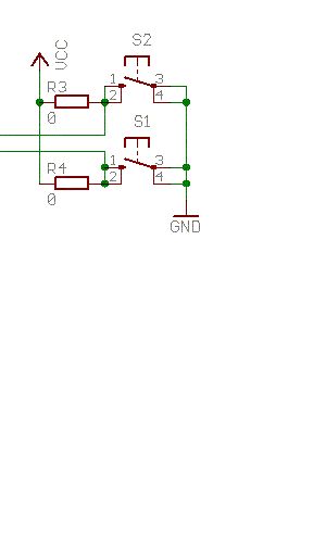

von sous (Gast)
...oder verursacht Dein Taster gar einen Kurzschluss der
Betriebsspannung? (Das kann auch im Sekundenbruchteilbereich der Fall
sein, falls Du irgendwie einen Kondensator ungeschickt zum entprellen
geschaltet hast.)
Bitte sende einmal Deine Schaltung!
Gruß, Michael
von Alex (Gast)
@eRookie: benutze externen Pullup (10kOhm)
@Michael: hier ein Schaltbild meiner Taster.
S1 geht auf PE6 uns S2 auf PE7.
Alex

von Alex (Gast)
Sehr merkwürdig...
habe gerade mal mit einem 3,3 kOhm Widerstand probiert statt einem
10kOhm ... und alles klappt wunderbar.
Ich dachte 10 kOhm wäre standard?
Grüße Alex
von eRookie (Gast)
10k muss auch gehen. überprüf nochmal ob es wirklich 10k waren und nicht
10R oder sonstwas...
