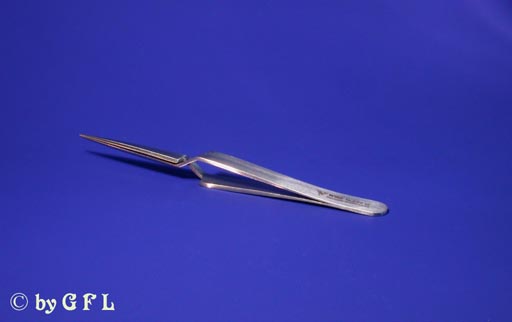

ich nutz ne Ersa RDS 80 dazu eine feine Spitze glaub das ist eine 0,3mm
 und das wichtigste meiner Meinung nach ist dünner Lötzinn. Da hab ich
einen mit 0,3mm da lässt sich die Menge des Zinns sehr gut dosieren.
Flussmittelstift von Reichelt.
Als Pinzette habe ich eine die normalerweise zum Wimpernzupfen benutzt
wird. Die hält von selbst die Bauteile. Die im Bild ist etwas feiner
als  die die ich hab.
