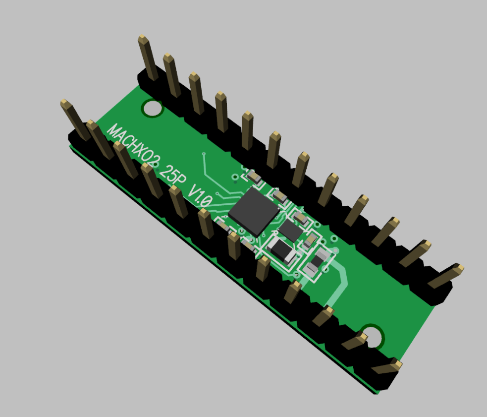

von Andreas B. (Firma: www.collion.de) (bergy) Benutzerseite
Fitzebutze schrieb:
> Nur so am Rande:
> Andere Mütter haben auch schöne Töchter, wie z.B. die Lattice
> MACHXO2-Mädels.
für den beschriebenen Einsatz kleiner uC + CPLD hab ich gerade eine
kleine Adapterplatine designd, welche einen 1200er MACH XO2 in einen
schmalen 24 poligen DIP Baustein (30,6 * 10mm) verwandelt.
Verfügbar sind 18 IOs, zwei IO-Bänke (z.B.) zur Verwendung als
Levelshifter.
Der MACH XO2 lässt sich über I2C oder SPI reprogrammieren und hat beide
Schnittstellen sowie einen Timer in Hardware integriert und spart
"Fabrik".
Bergy
