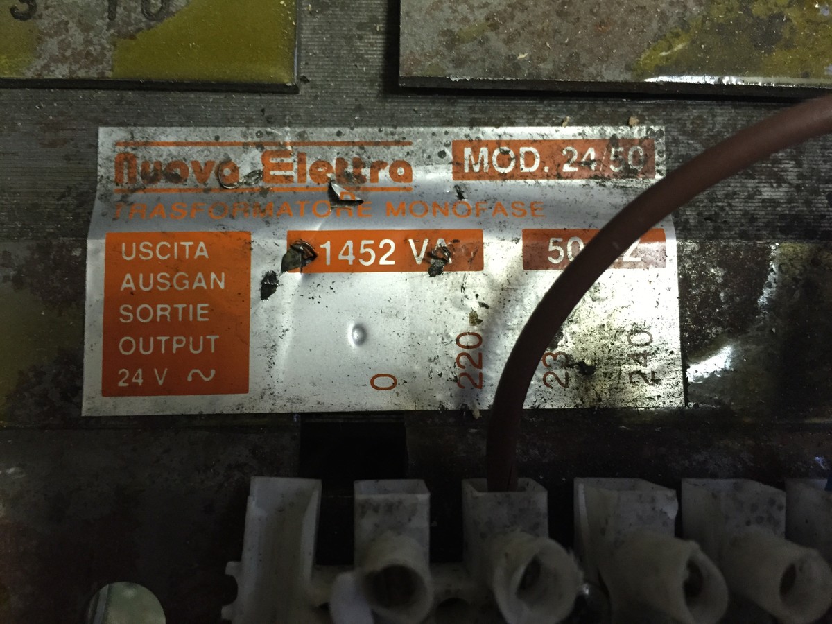

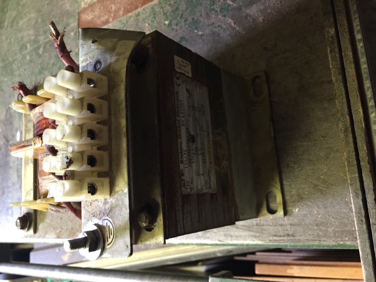

Also war heut nochmal aufm Schrott, hatte voll glück, 2Trafos mit high
end leistung -gefühlt^^
Den Mot hab ich erstmal beiseite gelegt dem witme ich mich mal später
weil der Verlängerungsdraht für die Primwicklung mich allein 6euro
gekostet hätte
Für beide Trafos hab ich 19Euro gezahlt -ist in Ordnung
1. prim 230V-5,5A
   Sek  28V - 31A - bei volllast 25V
   Pleerlauf= 80VA alles top
2. prim 230V P=1450VA laut aufschrift
   Sek 24V ~ geschätze 50 A
- noch nicbt getestet
Zusammen wiegen die 19kg^^
Hab dann im laufe des Tages mein eigen entwickelten Scariac entwickelt,
mit dem ich dann den 1. Trafo testen konnte
Morgen ist dann der 2te dran. Ich lad dann auch n paar Fotos hoch.
Wenn man bedenkt wie klein der MOT dagegen ist. Muss man sich nicht
wundern das der so wenig leistung hat
Jetzt geht es daran das ganze in ein pc gehäuse zu bauen und ein
Labornetzteil daraus zu kreieren mit dem ich schweißen und sonstiges
kann ich hoff die Leistung reicht dafür^^
Dennoch möcht ich mich nochmals für eure Hilfe bedanken :-)

Trafo 1 ist der kleinere
Hab den 2ten jetzt auch getestet funktioniert top, volle Leistung ging
jetzt nicht weil mein Strombegrenzer 'nur' bis 45A. Nach 20min hatte er
dann 55Grad bei 45 A belastung bei 25V . ~1,1kW
Ist ziemlich Steif weil im leerlauf 26,5V
Ich würde sagen das Thema kann geclosed
werden.
