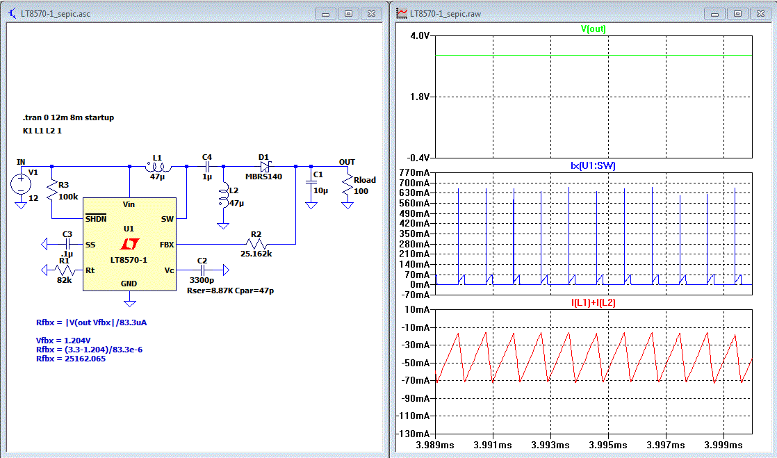

zur Versorgung eines Mikrocontrollers wollte ich gerne einen
Sepic-Wandler einsetzen und bin beim LT8570-1 gelandet. Gründe wären das
kleine Package und ein insgesamt kleiner Footprint der Schaltung, auch
wegen des integrierten FETs.
Jetzt habe ich die Formeln unter Application Information SEPIC Converter
Component Selection im Datenblatt auf Seite 23 einmal durchgerechnet.
Mit den Ausgangsdaten
lande ich dann bei einem Duty Cycle von
 und einer Induktivität von
Daraus ergibt sich dann in Schritt 5 ein minimaler sowie maximaler
Ausgangsstrom:
Wie sind diese Werte nun zu verstehen? Was passiert nun, wenn ich den
Wandler mit einem geringeren Strom belaste, was ich mit dem
Mikrocontroller ja die meiste Zeit tun werde? An dieser Stelle werde ich
leider aus dem Datenblatt auch nicht schlau.
Ist solch ein Wandler also überhaupt für solche dynamischen Lasten
geeignet?
