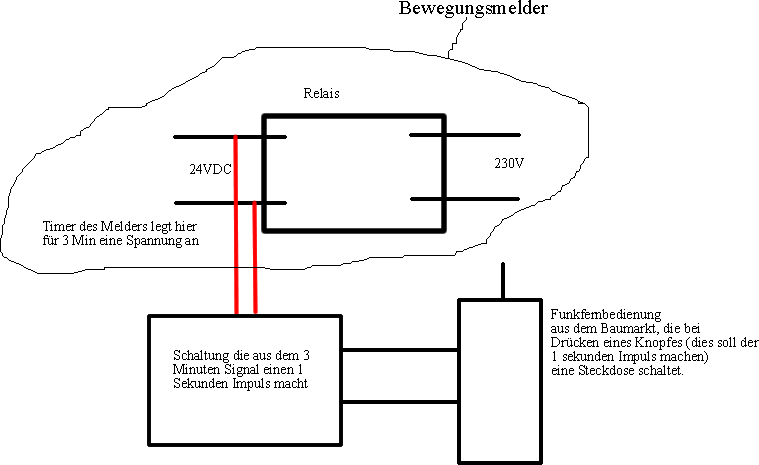

ich möchte mit einem bewegunsmelder etwas über eine Funkfernbedienung
schalten, der melder soll dabei aber gleichzeitig noch "normal" eine
Lampe ca. 3 min einschalten.
Mir scheint es am einfachsten, dass Schaltsignal für die
Funkfernbedienung vor dem 230 Volt relais abzugreifen.
Der Melder wird mit 230 Volt betrieben. Das Relais mit 24V geschaltet.
Der im Melder interne Timer sorgt dafür, dass dem Relais 3min eine
Spannung anliegt, woraufhin dieses eine lampe schaltet. Ich möchte
jetzt zusätzlich an den Relaiseingang oder ausgang eine Schaltung
anschließen die aus den 3min Schaltsignal einen kurzen Schaltimpuls von
ca. 1s macht, mit dem ich über ein weiteres Relais eine
Funkfernbedienung schalten kann. Mein Problem ist jetz aus den 3min
eine Sekunde zu machen.
Bin für Hilfe wirklich sehr dankbar. Bin Anfänger und komme einfach
nicht weiter!
Zur besseren Anschaulichkeit im Anhang ein Schema wie ich mir das ganze
vorstelle.

wie wärs mit nem einfachen Kondensator? Zusammen mit der Erregerspule
des zweiten Relais ergibt sich eine Zeitkonstante. Eventuell noch nen
Widerstand dazu, falls die Spule nicht ausreicht.

Oder ein ganz normales Monoflop oder Zeitrelais.
Mit einer elektronischen Sachltung die du bei Conrad
einkaufen kannst müsste es auch gehen zudem kann man den Impuls dann
bequem einstellen.
z.b. Zeitrelais Bestellnr. 115096  für 17.95 Euro
oder Monoflop   Bestellnr. 191981  für 17.95 Euro

NE555 als Monoflop mit einem DC/DC-Wandler (z.B.15V) an die 24V hängen.
Der schaltet dann ein Relais für die Fernbedienung.
Da die Fernbedienung auch noch Strom braucht, kann man die dann
entweder mitversorgen, oder ihre Stromversorgung für den NE555
mitbenutzen und die 24V dann per Optokoppler auswerten.
Man könnte es auch mit einem kleinen µC, der meistens schläft (und
somit keine Leistung verbrät) mit an die Fernbedienung hängen und ihn
dann per Optokoppler (oder Fototransistor) für 1s aufwecken...

Kann der NE555 einen Impuls verkürzen? Ich bin der Meinung, dass sich
damit nur Monoflops mit einer impulsverlängernden Wirkung machen
lassen. Ich würde ein Monoflop suchen, das auf eine Flanke gesteuert
wird, das wird dein Problem lösen. Es darf einfach nicht durch das
Anhalten des langen Impulses "retriggered" werden.
