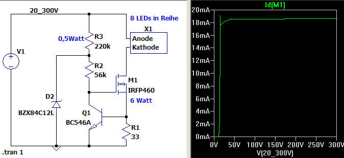

ich möchte ein beleuchtetes Warnschild einschalten wenn durch ein Gerät
(etwas größerer Magnet) ein Strom fließt und zwar ohne
Hilfsspannungsquelle.
Dafür möchte ich die am Gerät angelegte Spannung verwenden, diese in
eine beliebige feste Spannung wandeln und dort eine Lampe dran hängen.
Allerdings bräuchte ich dafür einen DC-DC Wandler mit einem Input Range
von 20 bis 300V und er müsste bei Spannungen unter 20V nicht kaputt
gehen.
Ich habe jetzt schon nach DC-DC Wandlern gesucht, aber von denen die bis
300V gehen finde ich nur welche die mindestens 88V benötigen.
Kennt jemand einen DC-DC Wandler den ich verwenden könnte? Effizienz ist
egal.

> Ja, diese und mit einer KSQ direkt an die 20-300V. Könnten bis etwa 8
> LEDs in Reihe sein, und Superhelle bräuchten real allenfalls 5mA oder
> so.
Das ist eine Idee. Also einfach hier so etwas:
https://www.mikrocontroller.net/articles/Konstantstromquelle#Konstantstromquelle_mit_J-FET
Das werde ich mal testen.
Danke schön.

@ Thomas Z. (thomas_z41)
>Ich wuerde es gerne ohne Hilfsspannungsquelle machen, da das komplett
>getrennte Stromkreise sind, die unabhaengig von einander ausfallen
>koennen.
>Und es ist schon Gleichspannung, also faellt der gleichrichten Part weg
Na dann tu das doch. Mit dieser Schaltung.
Beitrag "Re: Spannungsversorgung mit hoher Spannungsdifferenz"
Das kann man natürlich auf 20V Minimalspannung abändern, einfach D1 auf
15 oder 18V ändern, D2 auf 22V. Man kann natürlich auch den Strom auf
20mA und mehr hochsetzen (R2=6,8 Ohm, R4=68Ohm), damit man ordentlich
helle LEDs treiben kann. Q1 braucht dann einen kleinen Kühlkörper
(300V*20mA=6W).
Bzw. sollte man D1 durch die Reihenschaltung der LEDs ersetzen, damit
sie schon bei 20V leuchten.

Mahlzeit,
Matthias Lipinsky schrieb:
> Hatte ich überlesen. Und der hat keine "PowerOn" Lampe? Habt ihr den aus
> China ;-?
 Die PowerOn Lampe dürfte auf dem Schaltpult angebracht sein, und der TO
will es am Magneten erkennbar machen.
Mir wäre die Schaltung von Falk Brunner zu aufwendig, die Beleuchtung
einer Warntafel braucht nicht Temperatur stabil zu sein.
In Anhang eine Standardschaltung, die minimale Spannung ist
Flussspannung der Diodenkette plus 1,8V. Bei 8 roten LEDs in Reihe ca.
16V. Der Fet braucht ein Kühlkörper um die 6Watt abzuführen.
Was macht aber die Spannung beim Abschalten des Magneten?
