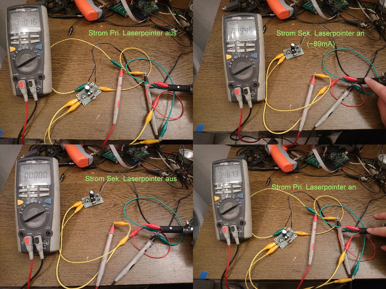

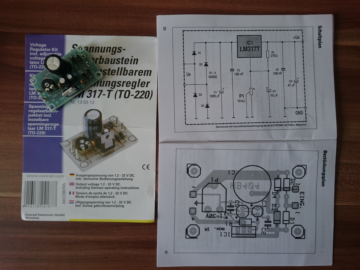

von Michael Ertl (Gast)
habe mal ein Bild angehängt. Ich habe die Platine nicht selbst gelötet,
aber soweit ich erkennen kann, ist alles richtig. Man kann ja fast
nichts falsch machen :-)
Danke soweit!
von Operator S. (smkr)
Michael Ertl schrieb:
> Ich habe daraufhin die
> Stromaufnahme des Laserpointers gemessen, sie liegt bei ~80mA. Die
> Stromaufnahme auf der Primärseite des geregelten Netzteils liegt bei
> ~350mA (Laserpointer an).
Wie können da 80mA und 350mA logisch erklärt werden bei einem linearen
Netzteil?
Wo genau hast du die 80mA und die 350mA gemessen? AC oder DC?
In dem Bild kann nichts heiß werden. Da ist ja gar nichts
angeschlossen... :-o
Wie sollen wir denn einen Fehler finden, wenn du irgendein Bild
postest?
Also 80mA habe ich in Reihe zum Laserpointer gemessen, also am Ausgang
des Netzteils. Die 350mA habe ich in Reihe zum Steckernetzteil gemessen.
Natürlich vorher auf AC umgestellt (Multimeter ist ein Voltkraft VC920).

von MaWin (Gast)
> Die 80mA müssten doch ohne weiteres zu bewältigen sein
Nein.
Du hast einen Lügenbausatz gekauft.
Teuer dazu, eben Cinrad.
Der Spannungsregler dadrauf kann überhaupt nicht 1A bei 25V~
Eingangsspannung.
Weil Conrad das teuerste Bauteil beim Bausatz einfach weggelassen hat,
und dir nur die cent-Artikel geschickt hat.
Es fehlt neben Gehäuse und Netztrafo (mit Temperatursicherung) und
Netzkabel nämlich der Kühlkörper, an den die Blechlasche des LM317 zu
schrauben ist.
Für 11V~ rein und 3V/80mA raus nämlich ein Kühlkörper mit
(11x1.4-3)x0.08 = 1 Watt ein Kühlkörper von ca. 60K/W.
Ein nackter LM317 ist bei 1 Watt nämlich grenzwertig heiss.
Nein, Schaltregler wie LM2596 braucht man für die geringe Leistung eher
nicht, lass dich nicht verunsichern.
