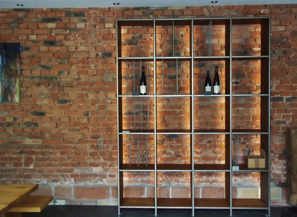

Heute eingebaut.
Weinlagerregal für max. 1,2 Tonnen Flaschen.
Gewicht leer ca. 400 kg.
Elektronikfrei? Na ja:
1250 Leds + Netzteil+ ein Poti.
Grüße Bernd

von Falk B. (falk)
Und wo sind die LEDs?
von Torsten C. (torsten_c) Benutzerseite
Auf der Rückseite, strahlen die Wand an.

Das Regal ist mit Hilti- Klebedübel an der Wand befestigt.
( Wenn das umfällt, schneidet es dich in Scheiben :)

Dann sollte man aber versuchen, ein passendes Bild zu schießen, wo eben
diese LEDs ihre optische Wirkung zeigen. Ich weiß, gerade sowas ist
nicht einfach, aber so ist das Bild arg unspektakulär, um nicht zu sagen
häßlich.

Ahh, jetzt sehe ich de LEDs, die nach hinten an die Wand strahlen. Aber
das Umgebungslicht ist zu hell, um den Effekt wirkungsvoll darzustellen.

Ich möchte jetzt nicht pingelig sein, aber für Wein würde ich mir ein
Regal wünschen, in dem die Flaschen LIEGEN können. Zumindest wenn es ums
lagern geht.
Vielleicht steht das Regal ja in einem Verkaufsraum wo die Flaschen
nicht lange drinstehen?

Natürlich liegen die Flaschen. Dafür gibt es die Abtrennstäbe.
Die stehenden Flaschen sind eher zufällig auf dem Bild.

Nicht stehend, liegend. Der Korken sollte immer umspült sein.
Die großen Flaschen sind reine Schau. Jeder halbwegs passable Wein
wird mit 0,75 l abgefüllt. Selbst Literflaschen wird man beim
Weinkenner kaum finden.
1,2 Tonnen ist rechnerisch möglich, dann funktioniert die Abtrennung
mit den Stäben aber nicht und jedes Fach ist randvoll bestückt.
Die Statik des Regals ist für das doppelte ausgelegt.
Grüße Bernd

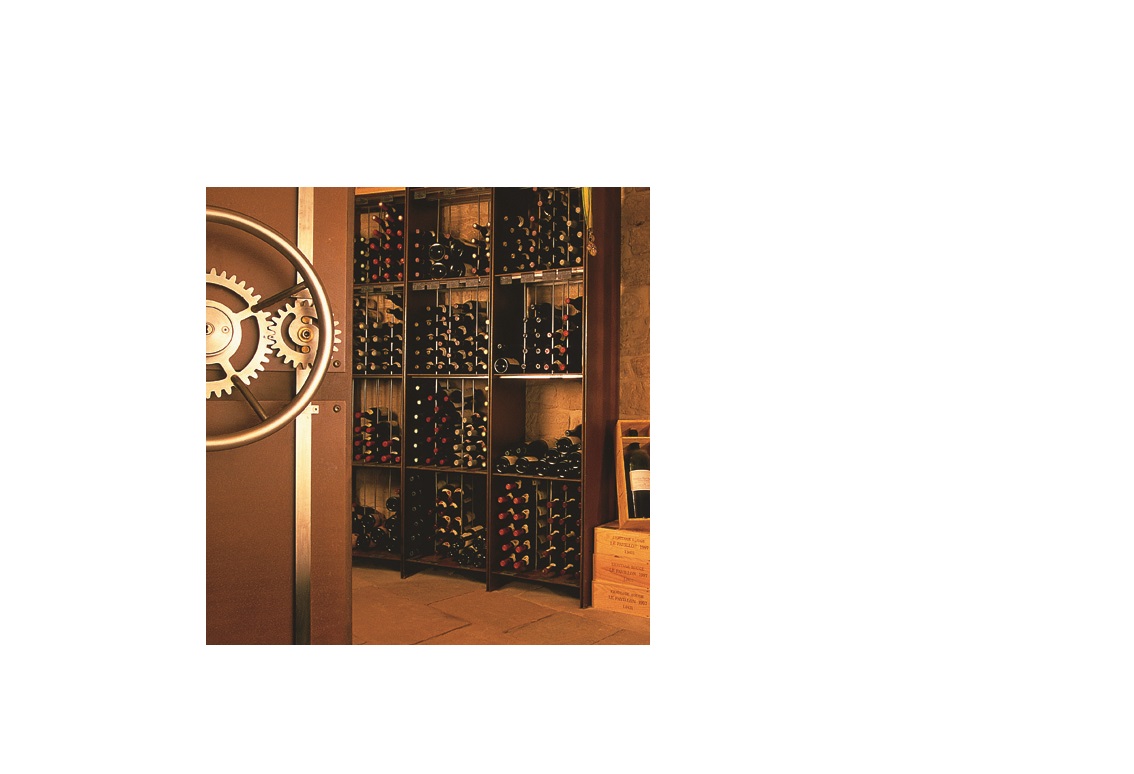

Ich hatte mal ein Projekt, wo wir solche Gedanken durchgespielt
haben.  Ein ganz großes Weingut in Deidesheim hat eine enorme
" Schatzkammer ".
In über hundert Regale ( ca. 400 Fächer ) lagern Tausende Flaschen.
Da wird auch mal die ein- oder andere Flasche verkauft.
Natürlich sind alle Flaschen in einer Datenbank erfasst und diese
muss aktualisiert werden.
Was uns dann von modernen Lösungen abgehalten hat: Im Keller
ist eine extrem hohe Luftfeuchte ( Gut für den Wein, schlecht für
jegliche Elektronik), dazu kommt der schwarze " Kellerschimmel",
ein Pilz der optimale Lagerung zeigt, jeden Aufkleber aber bald
unleserlich macht.
Nächstes Kriterium war ein mindestens 50-jähriger Bestand
der Lösung. ( Keine Chance mit Elektronik )
Das Ergebniss war dann auch sehr profan: Jedes Fach hat eine Metall-
Plakette mit großer Nummer. Obwohl sich die Schatzkammer über
mehrere Gewölbekeller verteilt , ist es für die Personen, die
Flaschen raussuchen müssen recht einfach, da jede Nummer nur
einmal existiert.
Die Codenummern der Flaschen zeigen an den letzten drei Stellen
den Lagerplatz.
Die Zugänge und Abgänge sollte halt immer im System eingetragen werden.
Grüße Bernd
