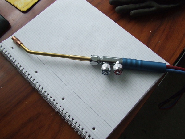

Moderator Persönliche Seite #3998158
Wenn Du wirklich gut hartlöten und schweißen möchtest, dann solltest Du
etwas mehr Geld ausgeben.
Ich habe früher auch mit solchen Pyropen hartgelötet aber das ist
nicht zu vergleichen mit einem richtigen Brenner, wo Du
Sauerstoff/Propan oder Sauerstoff/Acetylen mit entsprechenden
(hochwertigen!) Nadelventilen einstellen kannst.
Nach einigen Versuchen sind wir bei Brennern der Firma Greggersen
(Micromax und Ergomax) gelandet:
http://greggersen.de/index.php/micromax.html
Die sind federleicht mit sehr dünnen Schläuchen und lassen wirklich
feinste Arbeiten zu. Damit ist es kein Problem, 0,5mm-Drähte
anzuschweißen und selbst eine 6mm-Flamme wird absolut stabil gehalten.
Ich habe den Micromax auf einer Messe getestet und wollte den gar nicht
mehr weglegen :-) Da kommt bisher kein anderer Brenner ran.
Den gibt es mit verschiedenen Düsen für knapp 250€ brutto.
Und das Schöne ist: die Düsen können zwischen den verschiedenen
Handstücken getauscht werden.

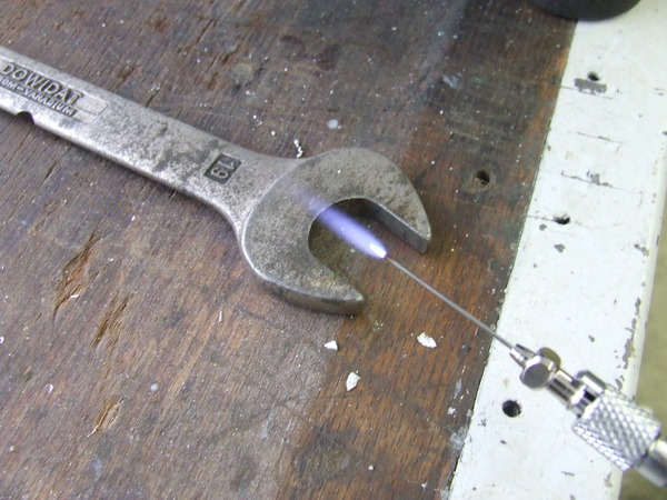

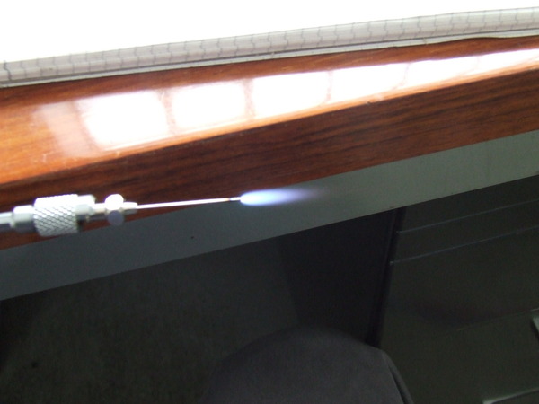

#4002910
Ja, so etwas gibt/gab es. Ich habe so ein Teil aus dem
Zahntechnikbereich.
Hat etwa die Größe einer 10cm³ Spritze. Vorne lassen sich Kanülen in
verschiedenen Durchmessern ohne Spitze aufstecken. Ich betreib das Teil
mit Propan und Sauerstoff. Machte eine superfeine heiße Flamme. Prima
zum hartlöten sehr kleiner Teile.
Schweißen mit Flamme wird in dieser Größenordnung eher nicht
funktionieren. Das gibt es zu viele Probleme mit Oxidation.

Um die Leute mal etwas anzufixen, habe ich ein paar Bilder von unserem
Micromax (hier mit Propan/Sauerstoff-Düsen) angehängt. Fokussieren war
nicht ganz einfach, aber ich hoffe, die Qualität ist ausreichend.
Wie man an der Flammengröße (und das ist nicht die kleinste
einstellbare) gut sieht, sind damit selbst feinste Hartlötungen möglich.
(Ob man damit bonden kann? ;-)
Aber man hat immer die Option, auch große Flammen zu produzieren: die
Einsätze der verschiedenen Brennerfamilien von Greggersen lassen sich
untereinander tauschen. Das wechseln der Nadeln und Aufsätze geht
übrigens sehr schnell und problemlos per Hand - man benötigt also keinen
Schlüssel etc.
Natürlich ist der Brenner teurer - aber: so etwas kauft man sich
üblicherweise nur einmal im Leben. Und wie heisst es so schön: ich habe
zu wenig Geld, um billig zu kaufen.

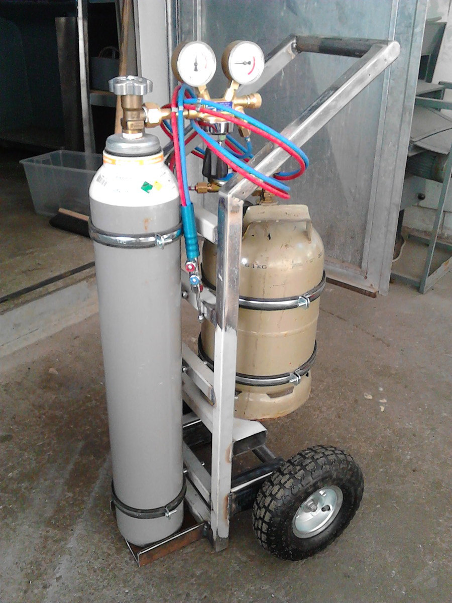

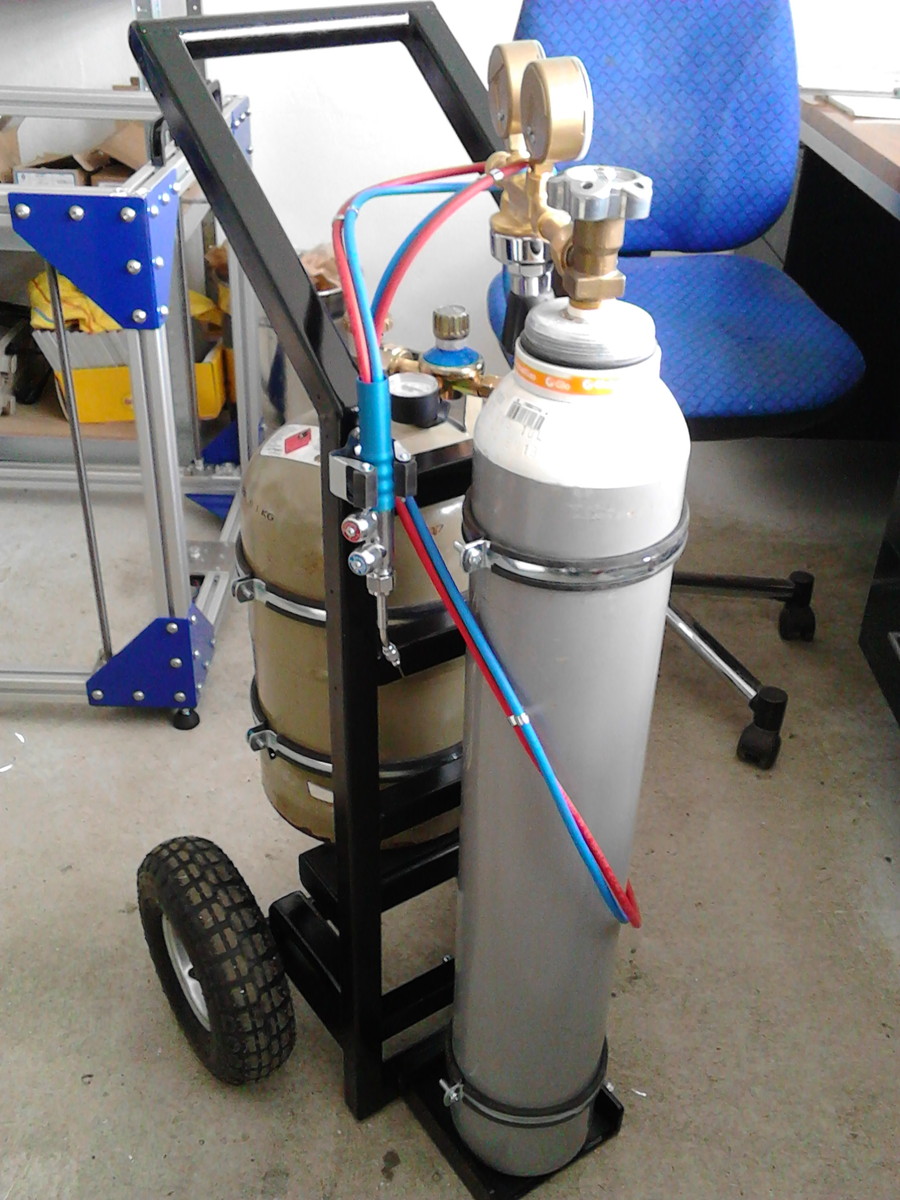

Bevor ich es vergesse und vielleicht als Anregung für den einen oder
anderen:
Mittlerweile habe ich mir auch ein passendes Wägelchen gebaut. Kosten:
etwa 2,5 Stunden und 30 Euro für die beiden Räder, die Rohrschellen, den
fantastischen(!) Brennerhalter und Farbe. Das Material ist aus der
Schrottkiste :-)
Es fehlt jetzt nur noch ein Gummigurt mit Verschluss, um den
Brennerkasten und die Aufnahme für die Lötstäbe seitlich anzubringen.
Wem eine Ähnlichkeit zu diesem Greggersen-Produkt nicht entgangen ist:
http://greggersen.de/index.php/mobile-systeme-auf-flaschenkarre.html
Die ist gewollt ;-)
