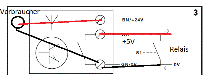

Warum ensteht hier kein Kurzschluss?
OP #4176418
Habe hier folgenden Schaltplan für die Verkabelung eines
Garagentoröffners mit dem Antrieb. Der Funkempfänger soll an +24v und
Nullleiter angeschlossen werden welche ihn dann dauerhaft mit Strom
versorgt. Der Funkempfänger schließt bei Aktivierung ein Relais welches
die +5V(WH) mit dem selben Nullleiter verbindet über den auch die 24V
drüberlaufen....das Garagentor öffnet oder schliesst. Warum ensteht hier
kein Kurzschluss?
Gast #4176425
Mach das Bild mal komplett. Wo ist denn der Motor des Garagentors
angeschlossen? So wie es aussieht wird über das Relais die 5V gegen
Masse kurzgeschlossen, weil kein Verbraucher dazwischen sitzt.
Grüße
Basti
Gast #4176439
Lös dich mal davon, daß die 5 Volt eine feste Spannungsquelle
darstellen, die einen Kurzschluß nicht verträgt.
Woher weißt du, das es 5 Volt sind?
Mit einem Multimeter gemessen?
npn hat die Frage schon richtig beantwortet.
