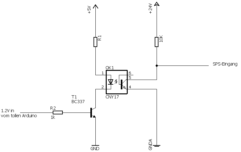

Hi Jungs,
Könnte mir jemand helfen.
Ich muss das Signal von einem Inkrementalgeber zu einer SPS verbinden.
Der Inkrementalgeber ist von der Roboter (Robotino) und hat einen Pegel
von 1,3V.
Der Inkrementalgeber wird mit 5V versorgt.
Die SPS Eingänge werden mit 24V gesteuert.
Ich habe zuerst einen Optokoppler (CNY17-3) benutz. Sieh das Bild.
Doch  er lässt sich mit 1,3V nicht steuern... habe ich was falsches
gemacht ?
Gast #4177040
Optokoppler haben normalerweise eine Infrarotdiode drin, die erst ab
1,5V arbeitet.
Wenn du keine Potentialtrennung brauchst, nimm einen einfachen
Transistor.

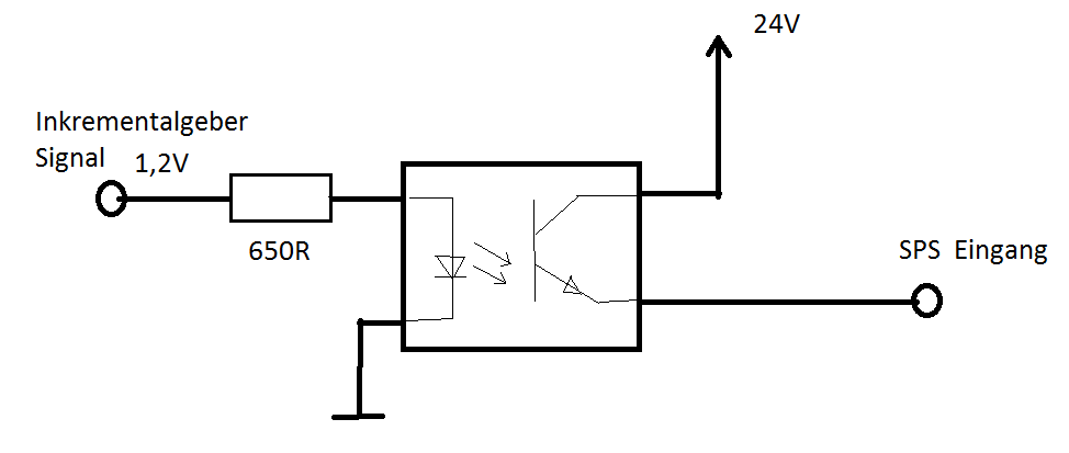

Wird so nix, die meisten Inkrementalgeber haben nur schwache Pull-Up
Widerstände.
>gemacht ?
Sieht so aus.
Hast du mal ein Datenblatt zu deinem Teil, vor allem dem Drehgeber?
Möglicherweise reicht es, den Optokoppler low activ anzusteuern. Siehe
Optokoppler, mittleres Bild.

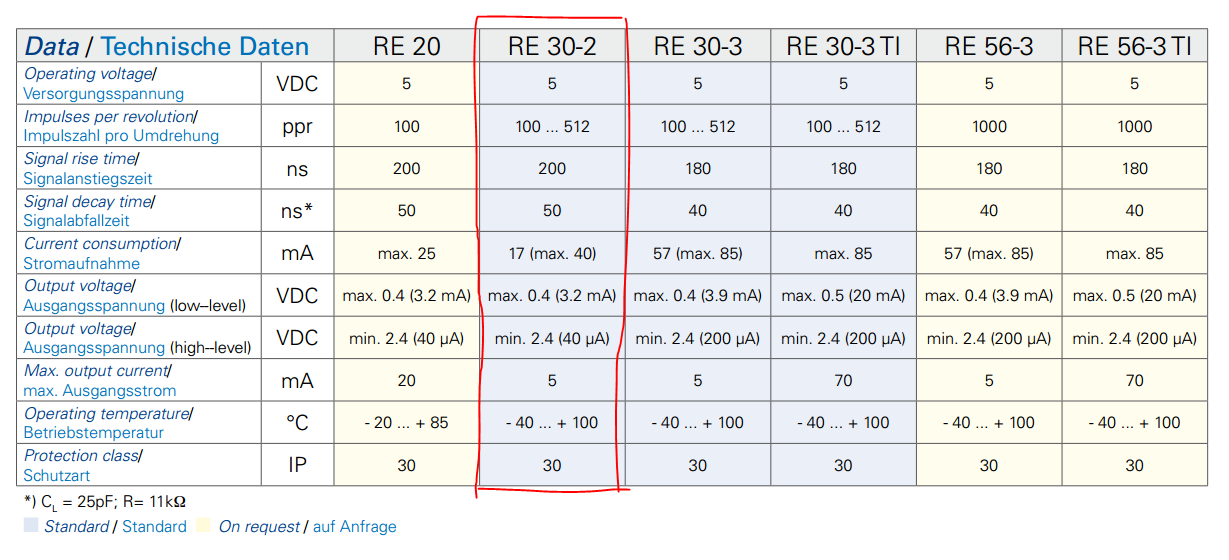

Ich habe die Datenblätter beide Bauteile sowohl das OpK, als der Geber
gelesen. Es kann sein, dass ich was versehen habe.
http://www.vishay.com/docs/83606/cny17.pdf
Hier ein Teil der Geber Datasheet.

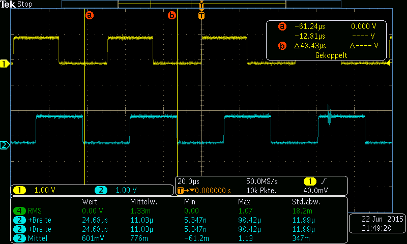

und die Signal seine Ausgang (A/B), wie ich die mit Oszi aufgenommen
habe.

#4177219
@ Student (Gast)
Dein Geber liefert bei HIGH nur garantierte 40uA (MIKROampere), bei
garantierten 2,4V. Das klingt stark nach einem Open Kollektorausgang mit
schwache Pull-Up Widerstand.
Also probiers mal wie vorgschlagen mit der invertierten Ansteuerung. Im
Zweifelsfall muss man halt einen Zwischenpuffer ala 74HC04 oder so
dazwischenschalten.

Gast #4177383
bei Low Level kann dein Geber 3,2 mA aufnehmen, damit kann man einen
Optokoppler betreiben, wenn er empfindlich genug ist, du musst eben dein
Eingang so anschliessen, dass bei Low 3 mA fliessen, z.B. Geber -
LED.minus und Led.plus - Widerstand 1 kOhm - +5V.
Da der CNY-3 mehr als 100% Stromverstärkung hat, kannst du am Ausgang
auch einen Pullup von 1..2 kOhm verwenden. Ist das zu langsam, musst du
einen anderen OK aussuchen. Das Ausgangssignal musst du noch auf 24 V
wandeln (Transistor), direkt geht das wahrscheinlich nicht, das kommt
auf den Eingangswiderstand der SPS an.
