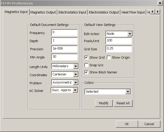

Ich würde gerne mit FEMM einen diametralen Zylindermagneten Simulieren.
Model erstellen usw. klappt, jedoch weiß ich nicht in welcher Einheit
(z.B. Inches) das Model erzeugt wird.
Ich kann unter "Problem Definition" auf "Millimeter" umstellen, und bei
der Auswertung werden dann "mm" angezeigt.
Unter "Edit --> Preferences" steht jedoch unter "Length Unit" "Inches".
Dieses könnte man auf "Millimeter" abändern, jedoch wird beim nächsten
Aufruf "Edit --> Preferences" wieder "Inches" angezeigt.
Heißt dies nun, dass das Modell in "Inches" erstellt wird und die
Auswertung in "mm" erfolgt???
Wieso wird die Einheitenumstellung nicht dauerhaft übernommen?
Danke im Voraus.
Gast #4177750
Kann ich mit meiner Version 4.2 Nov 15 2013 nicht nachvollziehen - die
sind auf mm (keine Ahnung, ob bzw. wann ich dass geändert habe oder ob
es von den "Problem Definitions" abhängt)
Gast #4178532
Tja bei mir leider nicht
Hab die Version 4.2 64-Bit.
Werde mal die 32-Bit Version auf einem 32-Bit rechner ausprobieren.
Mein Problem liegt aber wohl wo anders, denn wenn nich alle Werte in
"Inches" umrechne kommt mir immer noch ein zu starker magnetischer Fluss
raus.
Es sollten 58,9mT raus kommen und FEMM zeigt mir ca. 96mT.
ANSYS-Maxwell und PS-Permag sind meine Vergleichsprogramme.
Hat jemand Erfahrung mit der Rechengenauigkeit von FEMM?
