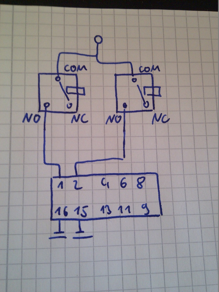

von MacGeifer (Gast)
Super, danke für die schnelle Antworten. Soweit hab ich alles
verstanden.
Den IC nutze ich, da ich ihn schon besitze. Was wäre denn besser
geeignet bzw. warum ist er dafür ungeeignet? Mit meinem begrenzten
Wissen dachte ich es wäre die einfachse Möglichkeit zu einem RS-FLIPFLOP
zu kommen den ich brauche.
RS-FF soll einen Motor per Taster umkehren:
https://www.dropbox.com/s/s46ezw0r632i40p/IMG-20150624-00039.jpg?dl=0
von Max H. (hartl192)
Bei deiner Skizze fehlt noch viel:
- Entkoppelkondensator für den 4011
  https://www.mikrocontroller.net/articles/Kondensator#Entkoppelkondensator
- Pull Downs für die Taster
- Die Transistorstufe zwischen 4011 und Relais.
- Ist der A2 Ausgang des RS-FFs mit Masse kurzgeschlossen?
Zeichne lieber mal einen richtigen Schaltplan mit allen Bauteilen.

von Falk B. (falk)
@ MacGeifer (Gast)
Er ist zu schwach, ein Relais direkt zu treiben. Da muss man die
Schaltung von oben als Verstärker dazwischen schalten.
Kann man machen. Aber da du ziemlicher Anfänger bist uns sowieso schon
ein Relais hast, nimm lieber ein bistabiles Relais mit 2 Spulen, damit
kann man deine RS-FF Funktion auch nachbilden. Dann brauchst du auch
keinen zusätzlichen Verstärker und deine Schaltung ist deutlich
einfacher und robuster.
Und vor Allem: den 2. Ausgang darf man nicht auf Masse schalten. Bei
ungünstigem Pegel nennt sich das sonst "Kurzschluss"...
von Falk B. (falk)
@ MacGeifer (Gast)
>Aufgrund der Einfachheit würde ich jetzt doch gerne die Variante mit
>einem bistabilen Relais und 2 Spulen wählen.
Sieht OK aus.
>Braucht das Relais auch Pull-Down-Widerstände oder Dioden?
Nein.
