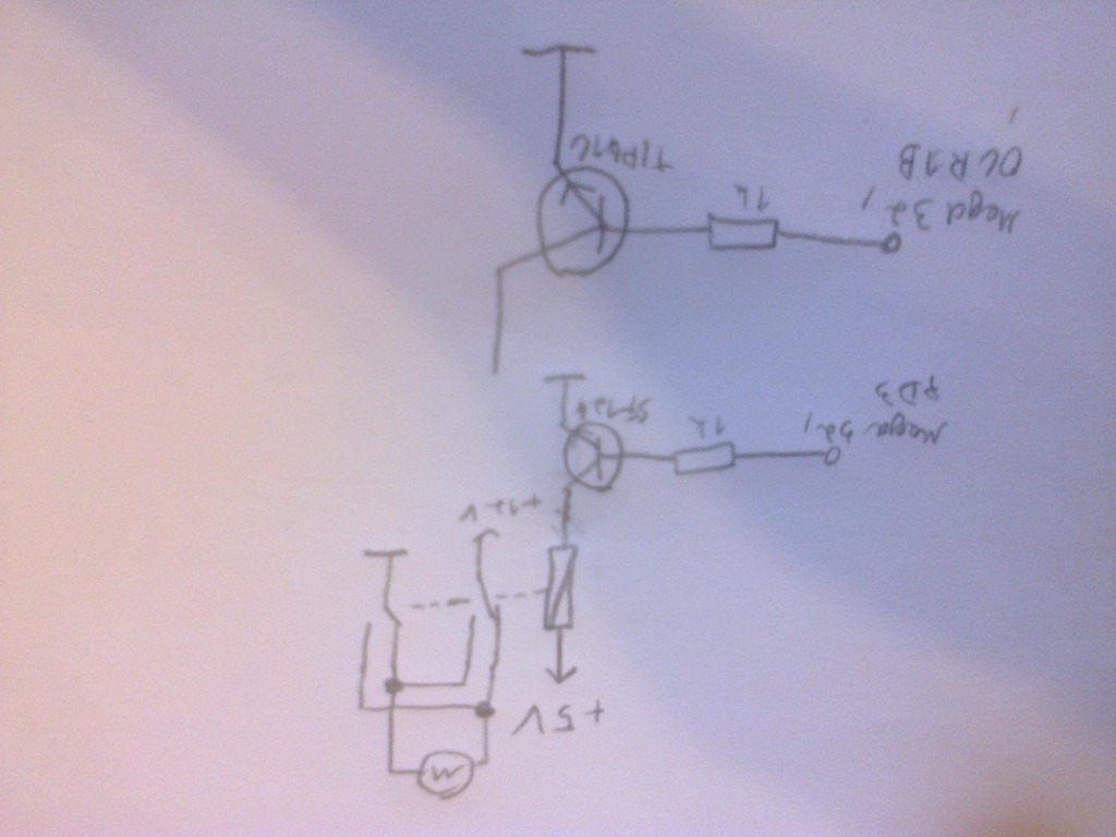

Hallo Leute,
ich habe einen Roboter gebaut, dessen Antriebsmotor über einen TIP41C
zur Leistungsregelung und einem zweifachen Wechslerrelais geregelt wird.
Zur Steuerung verwende ich einen ATmega 32.
Vorwärtsfahren klappt ja soweit wie geplant, doch leider Will das Ding
nicht rückwärts fahren.
Was habe ich falsch gemacht?
Im Anhang sind C-Code für den ATmega und eine Schaltskizze.
Danke im Voraus!
Viele Grüße,
Jonas Wühr
#4178274
Bring erst mal einen COde in Ordnung.
Ich seh in deinem Code nichts, warum der Motor überhaupt auf rückwärts
schalten sollte.

Gast #4178282
Dann prüfe doch erst mal systematisch ob mechanisch sich alles rückwärts
bewegen lässt und das Polwenderelais wirklich schaltet. Außerdem ist
eine kleine zeitliche Pause zwischen vor-und rückwärts nötig, da sonst
der Motor noch als Generator arbeitet und viel Strooom fließt.
Weiterhin vermisse ich eine Freilaufdiode am Relais, um die böse
induktive Abschaltspannung zu verhindern. Lies
http://www.mikrocontroller.net/articles/Relais_mit_Logik_ansteuern
#4178297
Ich hab mir mal ein paar andere Posts von dir angesehen.
In einigen davon immer der gleiche 'Fehler'
In C kann man offiziell keine Funktionen innerhalb anderer Funktionen
definieren.
man kann also nicht schreiben
int main()
  void vorwaerts(int v)
In C wird jede Funktion für sich selbst geschrieben, also nicht
geschachtelt
int main()
Das das bei dir keine Fehlermeldung gibt, liegt an einer gcc
Erweiterung, die du besser ignorierst.
Ausserdem scheinst du der Meinung zu sein, nur dadurch, dass du eine
Funktion definierst, wird sie auch schon ausgeführt. Da muss ich dich
enttäuschen: aufrufen musst du sie schon auch. Eine Funktionsdefinition
ist erst mal genau das: wie sieht die Funktion aus. Ausgeführt wird sie
erst, wenn sie aufgerufen wird.
