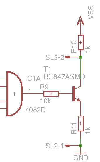

Bitte helft mir. Ich weiß nicht mehr weiter. In meiner Schaltung soll
der Transistor das Signal des M74HC20 (Nand, 4in1) im Bauplan als 4082D
eingezeichnet, bei High-Pegel des Nand-Ausganges den Ausgang SL3-2 auf
Masse ziehen. An SL3-2 hängt eine kleine LED, die bei NAND-0 leuchtet.
Wenn nun aber NAND-1 ist, beginnt der Transistor entweder zu glühen oder
der Spannungsregler 78L12 explodiert. Der Widerstand R11 ist
mittlerweile weg, das mit ihm die Spannung bei ca. 6v feststeckte. Der
extreme Stromverbrauch war aber auch da zu erkennen.
VSS ist 20-24 Volt, der M74HC20 wird mit 12 Volt betrieben.
Ich habe für einen Freund, der ein Altenheim hat, 21 solcher Platinen
gefertigt und jetzt das Problem, das die sich selbst zerstören. Was
mache ich falsch?

Du betreibst den 74HC20 mit ca. 6V mehr als er absolut maximal darf!
Was er dann tut ist ungewiss, vermutlich wird er soviel Strom ziehen,
daß der Spannungsregler abraucht.
Und daß die LED an SL3-2 einen Vorwiderstand hat, wagen wir nur zu
hoffen...
Also: Versorgung für den 74HC20 auf 5V, Vorwiderstand an LED (?), und
dann sollte es schon besser gehen.

von Stephan F. (leeraner)
lt. Datenblatt ist der Chip (das Nand) bis 20Volt zugelassen. Da bin ich
doch mit 12 Volt ganz gut dabei. Das Nand wird noch nicht einmal warm,
dafür der Transistor in ca. 5 Sekunden auf über 50 Grad, der
Spannungsregler geht mit nur 5 Grad weniger auf Hitzejagdt. Und ja, die
externe LED hat einen Torwiderstand. Solange sie leuchtet, ist auch
alles gut. Erst, wenn der Transistor durchschaltet und die LED ausgeht,
fängt mein Problem an.
Datenblatt:
https://cdn-reichelt.de/documents/datenblatt/A200/smd4082_tex.pdf
Nachtrag: Die LED ist nur in meiner Testschaltung. Später soll der
Ausgang an den Eingang einer SPS. Das funktioniert auch, nur darf der
NAND Ausgang nicht länger als 1-2 sec. auf logisch 1 stehen, sonst kommt
das Hitzeproblem.

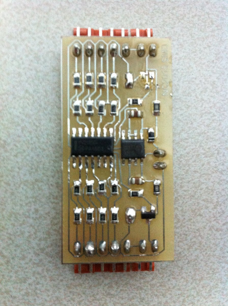

von Thomas (Gast)
Ist dir aufgefallen das oben rechts auf dem Foto ein Kurzschluss bei dem
linken Pad des SOT23 ist?
ja, und auf der Platine sind die beiden Beine auch verbunden. Oder
meinst du den fehlenden Transistor? Der hat sich im Betrieb selbst
ausgelötet.
Interessant ist aber, das der linke Teil immer noch funktioniert. In
diesem Fall ist der rechte Teil defekt, aber der Spannungsregler noch
heile und links funktioniert noch.

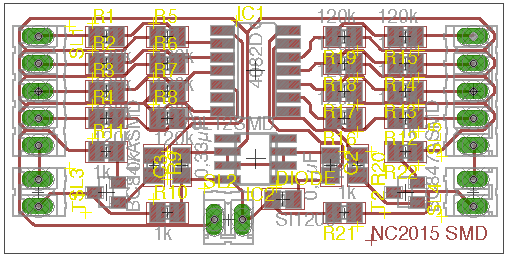

Thomas schrieb:
> da du offenbar eagle verwendest, könntest du auch das board und
> schematic-file posten! incl. foto vom aufbau!
Was ist das schematic-file?

Als erstes schlage ich vor die Widerstände nachzumessen, um Kurzschlüsse
durch das Löten auszuschließen, ist die Diode richtig eingelötet?

von Hubert G. (hubertg)
Das Egale File mit der Endung *.sch

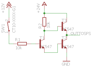

Transistor durchschaltet und die LED ausgeht, nach ein paar Sekunden der
Stromverbrauch von ca 10ma (LED Leuchtet) auf 0.25-0.28ma hochgeht.
Dieser Strom wird dann in Wärme verwandelt. Ich verstehe nur nicht
warum.

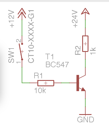

von Thomas (Gast)
der 1k-Widerstand am Emitter mal prüfen ob der da so hin soll!
Ps: bei 12V und 2k gesammtwiderstand dürfen max. 6mA fließen!
Also irgendwas ist da "komisch". Sind es eventuell 100R?
Es fehlt noch die zugehörige *.brd Datei. Du wirst das ganze doch
hoffentlich konsistent haben.
Also, den 1 k Widerstand hatte ich erst mit eingebaut, damit ging es
aber nicht, die Spannung am Ausgang betrug ca. 6 Volt, nicht 0 Volt.
Somit habe ich den weggelassen. Man sieht auf der Platine den dicken
Tropfen Lötzinn, mit Deich die Pad direkt verbunden habe. Den 10k
widerstand habe jetzt gerade noch mal gemessen, er hat 9,9983 KOhm. Ich
habe mit dem einen Widerstand 12 ma gerechnet. Wenn ich aber den 1k am
Kollektor erhöhe, sinkt die Spannung am Ausgang, was auch nicht darf.

von Thomas (Gast)
Stephan F. schrieb:
> ich meinte damit den Spannungsregler
ich meinte aber die Brücke am Transistor :-D
Der Kurzschluss ist am Bild am T2.
Schaltung und Board sehen soweit OK aus. Obwohl du nach dem Board sicher
nicht geätzt hast.

Die LED hängt zwischen SL3-2 und GND und leuchtet wenn der Transistor
sperrt, nicht?
Also werden bei sperrendem Transistor 24V-2V(angenommen für die LED)=22V
über R10=1k = 22mA. 22V*22mA=0.484W in Wärme verwandelt.
Und wenn der Transistor leitet, dann wird sein Widerstand fast zu Null,
und die +24V fliessen dann über R10=1k und R11=0 zu GND. 24V/1k = 24mA.
24V*24mA=0.576W die R10 verheizt.
Kann dein R10 diese Leistung?
Das verstehe ich nicht. Wieviel Strom benötigst du denn am Ausgang, dass
die Spannung über R10 derart abfällt?
LG, Sebastian
So, ich habe das ganze jetzt auf einem Steckbrett aufgebaut, somit gibt
es kein Board, den Schaltplan habe ich angehängt:
Wenn ich hier den Schalter schließe, geht der Stromverbrauch von 0 auf
ca. 32 ma hoch und der Transistor wird sehr heiß.
warum?
p.s. Wenn ich den 1k widerstand vergrößere, sinkt der Pegel bei den 24
Volt, den ich unterm Widerstand abgreife, was nicht darf.
Wenn ich den 10k widerstand erhöhe, schaltet der Transistor nicht durch.
> LG, Sebastian
Ich brauche mind. 18,5 Volt für logisch 1 bei der SPS und max. 4 Volt
für logisch 0 bei der SPS. Bei der SPS ist ein hochohmiger Eingang
vorhanden, die benötigten ma dürften nahe 0 sein, das Datenblatt gibt da
nicht viel her. Eine direkte Beschallung mit 24 Volt auf den Eingang mit
Amperemeter ergibt 1-2ma. Da die die Schaltung aber auch bei 20 Volt
funktionieren muss, kann ich den widerstand nicht weiter erhöhen.
oder denke ich da falsch???
> sperrt, nicht?
Wie kommt man denn auf so eine dämliche Schaltung?
Die macht kein Mensch.
Also den Emitterwiderstand raus, die LED zwischen Kollektor und
Betriebsspannung. Natürlich mit Widerstand.
Der Spannungsregler ist auch grenzwertig.
Bei Annahme von 50mA muß er etwa 0,6W verbraten.
> Hallo Stephan,
> Stephan F. schrieb:
>> der Ausgang als quasi 0 Volt. Der
>> Transistor sperrt und die LED leuchtet. Soweit ist ja auch alles
>> richtig. Das Problem ist nur, das trotz des 10k Vorwiderstand der
>> Transistor in dem Moment, wo 12 Volt - 10kohm - Basis ankommen und der
>> warum.
> sperrt, nicht?
die LED leuchtet nur, wenn der Transistor sperrt, Wenn der Transistor
durchschaltet, erlischt die LED. Solange die LED leuchtet und der
Transistor sperrt, ist alles im grünen Bereich, ich messe vielleicht 2ma
für die gesamte Schaltung ohne LED.
Nein, er kann nur 0.5 Watt, verträgt das im Moment aber viel besser als
der transistor, der wird dabei so heiß, das er sich auslötet.
Wenn ich aber R10 größer mache, sinkt die Spannung bei sperrendem
Transistor.
LG Stephan
Analoger schrieb:
> Nicht jeder verwendet Eagle, also keine Hilfe.
als ich das als Bild eingestellt habe, wurde mir gesagt, daß das falsch
sei.
Hier noch mal die Schaltung als Bild.
>> sperrt, nicht?
Warum ist die Schaltung dämlich? Nach meinem Stand ist das doch die
Standardschaltung für den Einsatz des Transistors als Schalter.
und wofür braucht die Schaltung 50 ma? selbst beim fast glühendem
Transistor ging der Gesamtverbrauch nie über 35ma hoch.
Außerdem: der Emitterwiderstand ist doch schon lange raus. Und die
gesamte Schaltung braucht, wenn der Transistor sperrt, zwischen 1 und 2
ma.
Erst wenn der Transistor schaltet, geht die Amperezahl hoch und die LED
aus.
Ich brauche aber 24 v an SL3-2, wenn das NAND einen 0-Pegel liefert und
nahe 0 Volt, wenn das NAND einen 12 Volt Pegel liefert.
Die LED ist ja nur ein Ersatz für die SPS, damit ich ohne Messen sehen
kann, ob der Ausgang schaltet.
Wie soll ich das denn sonst lösen?

von Sebastian W. (wangnick)
Hallo Stephan,
Du kannst den Push-Pull-Treiber auch diskret aufbauen, etwa so wie im
Bild (invertiert hier aber das Eingangssignal).
Warum bei deiner Testschaltung aber der Transistor heiss wird ist mir
immer noch nicht klar ...
LG, Sebastian

Du schreibst die steigende Temperatur liegt an nicht richtig Schalten
des Transistors. Ich habe die Transistorschaltung jetzt mal mit einem
Poti vor der Basis zusammengesteckt. Der Transistor schaltet ab einem
Widerstand von ca. 8kohm vernünftig durch, wird aber auch da richtig
heiß. Bei weniger Widerstand wird er zwar nicht so schnell heiß, (über
40Grad in 5 Sekunden), ist aber nach ca. 1min auch über 40 Grad und
steigt weiter. Was ich auch eigenartig finde, ist, selbst wenn die LED
weg ist, also kein Strom abgezogen wird, springt die Heizung an.
@alle:
Vielen Dank für eure Beiträge, ich werde mich, wenn ich kann, versuchen
zu revanchieren.
LG Stephan
von qwertzuiopü+ (Gast)
Miss mal die Spannung, die am Transistor abfällt (wenn du ihn durch
schaltest).
von Thomas E. (picalic)
Also, Irgendwas ist da gewaltig faul: 8kOhm Basiswiderstand an 12V sind
mehr als 1 mA Basisstrom, und mit weniger schaltet der Transistor die
läppischen 24mA (=1k Kollektor-Widerstand an 24V) nicht richtig durch?
Passiert das auch mit der Minimalschaltung auf dem Steckbrett, ohne daß
die SPS angeschlossen ist?
Oder: leg mal einen 100 Ohm Widerstand in Serie zum 24V Steuereingang
der SPS. Wenn der dann abraucht, weißt Du, daß dort doch mehr, als 1-2
mA fließen.

Als Push-Pull-Treiber vielleicht diese Schaltung. Gegenüber der o.a.
Schaltung dreht sie die Logik der 1-Transistor-Lösung nicht um und im
Umschalt-Augenblick sind nicht beide Transistoren leitend.

von Thomas B. (thombde)
> warum?
Leider kann ich die Datei nicht öffnen, und lesen.
Lege doch mal die Basis über den 10k manuell auf Vss,
ohne den 4012.
Bei den par mA kann sich der BC847 nicht selber auslöten,
wenn er voll durchschaltet.
Selbst, wenn der Transistor nicht voll durchschaltet, kann die Leistung
kaum zum Auslöten reichen! Bei 24V und 1kOhm tritt die maximale
Verlustleistung am Transistor bei der halben Spannung auf. Dabei fließen
dann 12mA und es entstehen 144 mW Verlustleistung jeweils am Transistor
und am Widerstand. Das kann nicht reichen, um den Transistor auszulöten!
Haben die Widerstände wirklich 1kOhm (nachgemessen)?
Wie kommen 34 mA Stromaufnahme bei der Steckbrett-Schaltung zustande?
Nach Adam Riese dürften da maximal ca. 25 mA 'rauskommen (24mA durch 24V
am 1k Widerstand, plus ca. 1,2 mA durch den 10k Basis-R)
Also wenn ich auch Andreas Schweigstill absolut Recht geben muss mit dem
Risiko das da eingegangen wird, so ist das doch deine Sache und dein
Risiko.
Die Schaltung mit dem 4012 und das Layout dazu ist sicher OK. Ob die
geätzte Platine dem Layout entspricht, habe ich schon geschrieben,
bezweifle ich. Einige Leiterbahnen sehen etwas anders aus als im Layout.
Am Besten wäre es wenn du noch eine unbestückte Platine hättest, dann
könntest du diese Stück für Stück aufbauen und dazwischen immer mal
testen.
Könntest du auch noch mal ein scharfes und gut belichtetes Foto von der
Platine machen? Was haben die Transistoren für einen Markingcode?

Das Foto von der Platine ist so mies da sieht man nicht mal was wirklich
verbaut wurde.

> Das mein Stand der Daten auf der Platte nicht ganz zueinander
> gepasst hat, lag am falschen Verzeichnis.
"Nicht ganz" ist eine Untertreibung. Die Daten stimmen nicht im
geringesten überein.

sie Dir ohnehin um die Ohren hauen, weil sie keine Befestigungsbohrungen
aufweisen. Ich bezweifele auch , dass man sie in irgendwelchen
Einschubsystemen verwenden kann. Oder sollen sie etwa frei fliegend, nur
durch die Anschlussleitungen fixiert, in irgendwelche Kästen
hineingestopft werden?

1.Woher bekommt der LM7812 seine Speisespannung, wie hoch ist sie?
2.Erhält das AND oder NAND-Gatter die gewünschte 12V-Spannung?
3.Erhält der Kollektorwiderstand (1K) die 24V?
4.Erhält der Basiswiderstand die vollen 12V bei positivem IC-Ausgang?
Wenn nun der Ausgang (am Kollektor) nicht(!) am SPS angeschlossen und
keine LED angeschlossen ist, sollte nun hier die Spannung um die 0V
sein(Ich hoffe du hast den gebratenen Transistor gewechselt).
Freundlicher Gruss Jochen-Paul

Kann es sein, das du da Transis verbaut hattest, die revers waren? Also
wo Basis und Emitter vertauscht sind.
Und selbst wenn, dann dürfte wie schon genannt, bei einem
Kollektorwiderstand von 1KOhm nie solche Leistung entstehen dürfen.
Und der ganze Käse mit dem Emitterwiderstand und die LED auszuschalten
Das ist der Punkt, der mich von Anfang an irritiert hat. Ich fürchte,
dass auch die Widerstände nicht 1k Ohm haben.
die Schaltung sieht vernünftig und prakikabel aus.
Wie schon von anderen geschrieben: die Werte passen nicht zu den von dir
gemessenen Strom-/Leistungswerten.
Daher: Alle Bauteile nachmessen! (Transistor notfalls durchklingeln mit
dem Diodentester).
Schaltung nochmal prüfen, steckt der Transistor richtig-rum?
Spannung messen!
Dann in der Testbrettschaltung die Spannung an Basis und Kollektor gegen
Masse messen; für offenen und geschlossenen Schalter und hier posten.
Vielleicht wird es dann etwas klarer.
Ahoi, Martin
Wenn die SPS-Eingänge High-aktiv sind (also Stromlieferndes 24V-Signal
brauchen, ist tatsächlich ein PNP-Ausgang sinnvoller. Das ist aber eine
andere Baustelle, erstmal müssen die Probleme hier gelöst werden.
