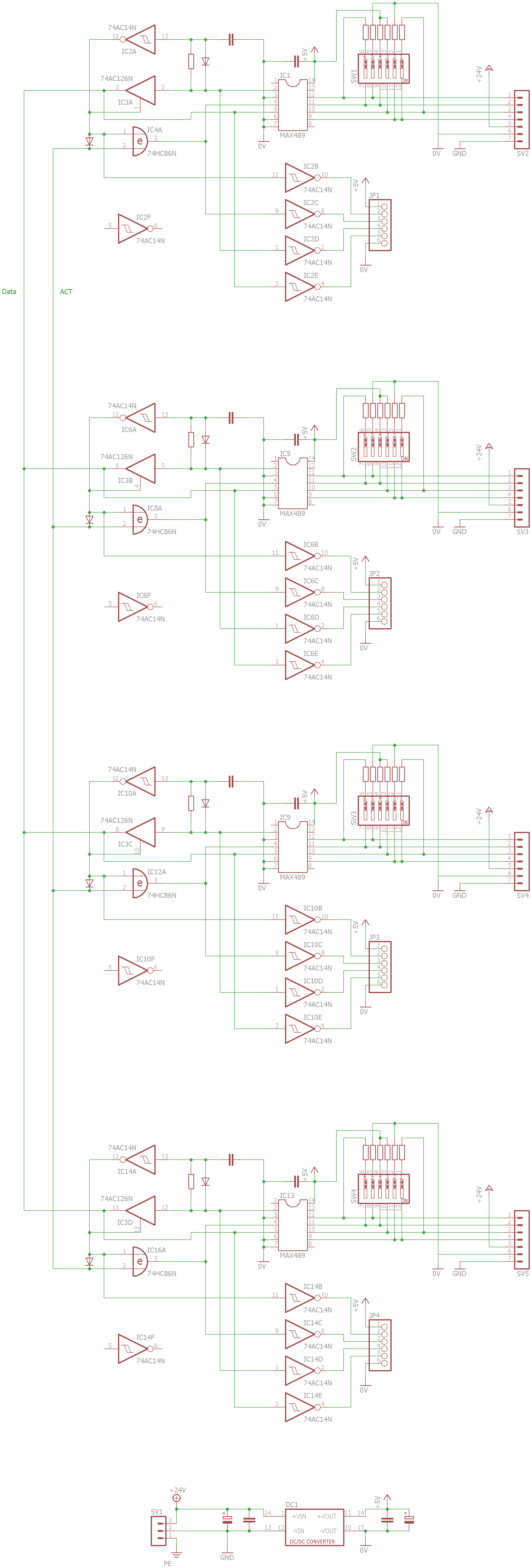

Ich habe eine Schaltung für einen Modbus / RS485 Hub erstellt.
Es ist die erste Vorab-Version.
Ich habe es bewusst ohne Controller realisiert, da die Schaltung einfach
die Daten, welche auf einem Port rein kommen, an den anderen Ports
wieder ausgeben soll, aber nicht an dem Port wo es empfangen wurde.
Die Schaltung soll in Abzweigdosen installiert werden und daher viele
Jahre problemlos und Protokoll-Unabhägig arbeiten und einfach nur 1:1
durch reichen. Sie soll noch nicht mal eine Kollisionserkennung machen
und auch keine Fehlererkennung.
Die Baudrate soll auch nicht fix festgelegt sein, sondern die Schaltung
soll einfach im Rahmen seiner elektrischen Werte alles durch lassen was
geht.
Funktion der Schaltung:
Wenn an einem Port ein 0 Signal auf dem Bus empfangen wird, wird über
die Diode der Kondensator schnell entladen, und der invertierende
Schmitt-Trigger gibt ein 1 Signal aus. Bei einem 1 Signal auf dem Bus
läd sich der Kondensator langsam auf und schließt irgendwann den Port
wieder. (Bei einem X Signal auf dem RS485 Port gibt der MAX489 auch ein
1 Signal aus).
Geplant ist, nach Empfang einer 0 den Port ca 10 ms für Datenfluss offen
zu halten.
Über den Schmitt-Trigger wird dann der Buffer 74HC126 freigegeben, und
das Datensignal liegt auf der Hubinternen Datenleitung.
Gleichzeitig wird das Signal auf ein XOR geführt.
Der XOR 74HC86 überprüft, ob die ACT Leitung auf High ist
Außerdem wird über eine Diode die Portübergreifende ACT Leitung auf High
Pegel gebracht. Hierdurch wird der Sender des Ports, wo empfangen wird,
nicht freigeschaltet, aber bei den anderen Ports wird der Sender aktiv
und die empfangenen Daten werden 1:1 durch gereicht.
Habe ich irgendwo einen Denkfehler drin, oder würde die Schaltung so
funktionieren?
Es geht um die Logik, Kondensator- und Widerstandswerte oder sonstige
Konkrete Bauteilbezeichungen spielen erst mal keine Rolle.
Anbei ist der Schaltplan angehängt. Vielleicht habt ihr auch noch
Verbesserungsvorschlöge für mich.
Viele Grüße
von S. (Gast)

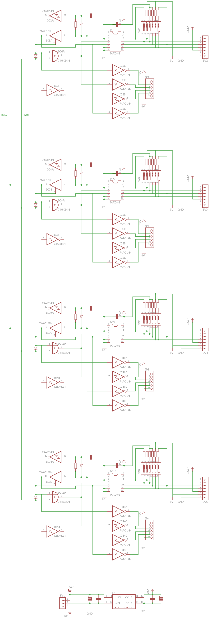

Hier nochmal den Plan in Groß. Im ersten Posting ist er leider etwas
klein geraten.
Mfg
von U. M. (oeletronika)
ich habe nmir das mal angeshen und versucht zu analysieren.
Im Prinzip sollte es funktionieren, aber ob es wirklich stabil für
unterschiedliche Baudraten läuft, da bin ich nicht ganz sicher.
Die Richtungsumschaltung würde ich besser mit einem Monoflop machen.
Die Freigabezeit zum Senden sollte dann so eingestellt werden, dass bei
niedrigster Baudrate eine Bytelänge erreicht wird.
Wenn man nicht unter 1200 Baud geht, wären damit ca. 8...9ms ganz ok.
Das genannte Timeout von 10ms wäre somit ganz ok.
In deiner Schaltung fehlt IMHO noch zumindest ein Pulldown-R an der
ACT-Leitung für einen def. Low-Pegel.
Gruß Öletronika
