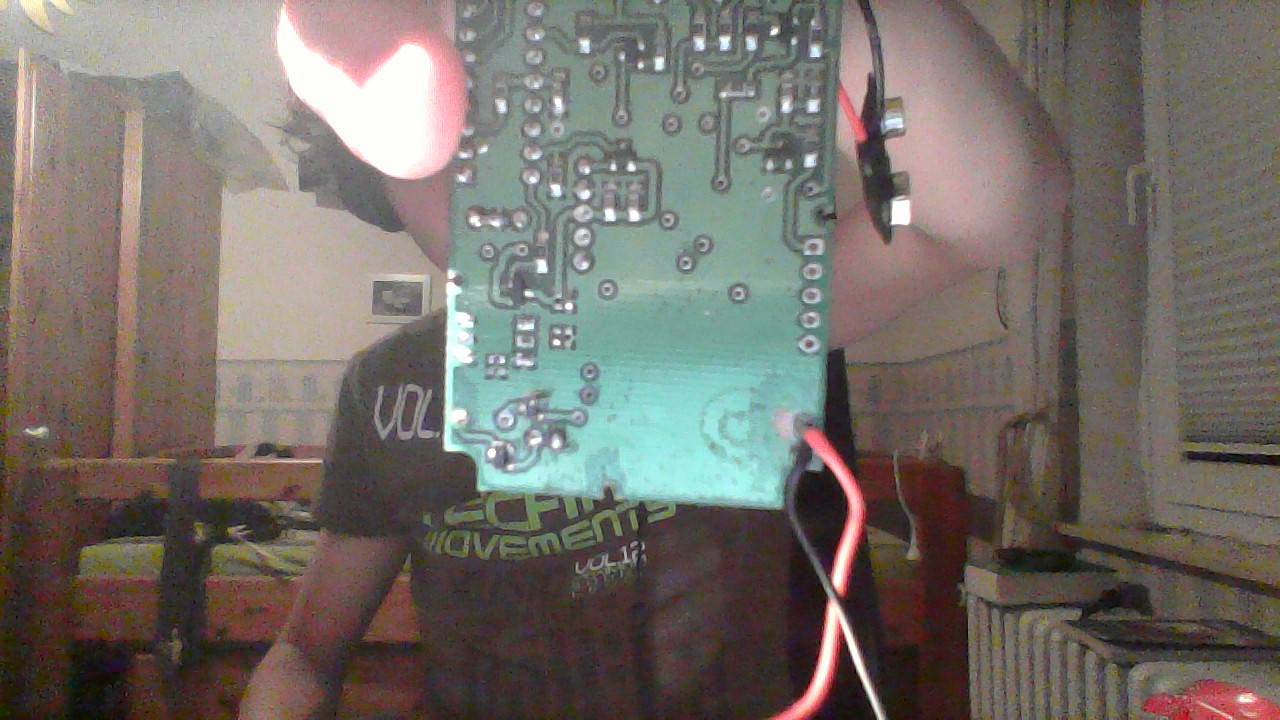

Das ist die Platine. Der PIC ist zu klein, hab nur die Laptopkamera
Dir Leiterbahnen sind ja relativ gut zu sehen.
Du hättest das Bild auch ruhig so machen können, dass die gesamte
Platine zu sehen ist und den Hintergrund wegschneiden.

von Benjamin S. (paoloape)
Die Leiterbahnen die zu sehen sind, sind ja die von den SMD´s. auf der
anderen seite sind noch die Elemente mit Draht eingelötet und das sieht
beidseitig so aus, nur das auf der Oberseite keine SMD sind.

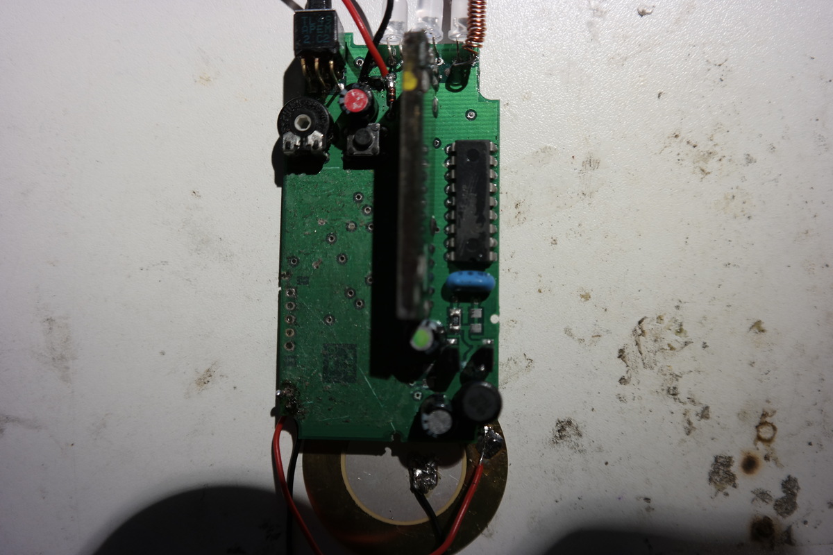

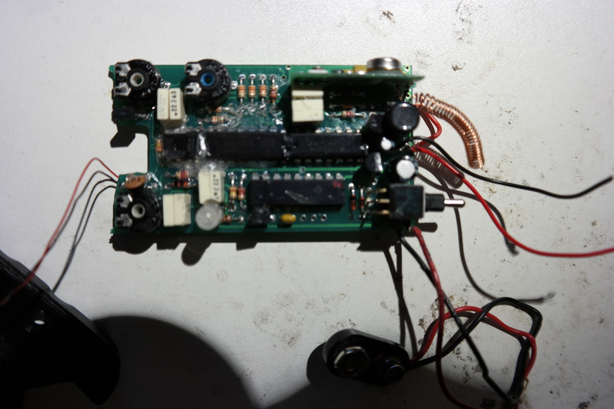

So einmal der Bissmelder und einmal der Funkempfänger von vorne. Beim
Funkempfänger auf der Rückseite wie gesagt SMD bei dem Bissmelder nicht.
Die Frage ist, ob es nicht einfacher ist, nur die Bissschalter-Mechanik
weiter zu verwenden und den Rest durch die Hardware einer Funkklingel zu
ersetzen. (Sender an der Angel und Empfänger beim Angler)
Das ist m.E. praktisch das gleiche und man muss lediglich ein paar
Sachen basteln und nicht probieren, die alte Originalschaltung
durchzuackern.
