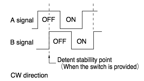

ich habe einen AVR attiny4313, welcher im Power-Down Sleep-Mode ist.
Daran hängt auch noch ein Encoder mit 3 Pins, A B und GND. Die Pins am
AVR sind alle auf Pull-Up.
Wenn man am Encoder dreht, wacht der AVR wie geplant auf (Pin-Change
Interrupt). Allerdings kennt der Encoder drei verschiedene
Logic-Positionen:
AB
00
Problem: Wenn während des Sleeps der Encoder zufällig auf 00 steht (was
man von aussen ja nicht sehen kann), ist der Stromverbrauch quasi 0.
Sobald er aber auf 10 oder sogar 11 steht, fliesst ja durchgehend ein
Strom vom Pull-Up nach Masse. Ich habe 250uA gemessen und die müssen
weg, da es eine batteriebetriebene Anwendung ist.
Leider kann ich keine anderen Elemente, wie z.B. Knöpfe einbauen. Hat
jemand eine Idee?

#4180664
@ Christian S. (dragony)
>Interrupt).
Naja, grenzwertig. Funktioniert einigermaßen, ist aber nicht unbedingt
die sauberste Art der Auswertung.
>Logic-Positionen:
>AB
>00
>10
>11
Warum nur drei? Es sollten entweder 2 oder 4 sein.
Ist es nicht eher anders herum?
Hmm, schwierig.
Ein Möglichkeit sind geschaltete Pull-Ups. D.h. man wertet den Encoder
ganz solide mittels Timer-Interrupt aus. In der periodischen Abfrage
schaltet man die Pull-Ups nur kurz ein, lies die Port Pin und schaltet
wieder aus. Das kostet halt etwas Strom für die CPU, die periodisch
aufwachen muss, ausserdem muss ein Low Power Oszillator immer laufen.
Muss man mal probieren, wieviel Strom das kostet.
Oder eine hybride Lösung. Während langer Perioden des nichts tun nutzt
man nur einen sehr hochohmigen, externen Pull-Up. Wenn dann einmal
gedreht wird, schaltet man auf die Timer-Auswertung mit geschalteten
Pull-Ups um. Nach einem Timeout von ???s, wenn keine Eingaben mehr
erfolgen, schaltet man wieder zurück auf Power Down und Pin Change
Interrupt. Auf diese Weise kann man während der aktiven Phase mit
niederohmigeren Pull-Ups arbeiten und somit die Störfestigkeit erhöhen.
Ist aber ein wenig aufwendig.

Gast #4180760
Wenn man die Pullup-Widerstände zu hochohmig wählt, besteht die Gefahr,
dass die Schalter nicht mehr zuverlässig schalten. Schalter benötigen
einen Mindeststrom um zuverlässig zu schalten.
Hier hatte ich das gleiche Problem:
Beitrag "Re: Zeigt her eure Kunstwerke (2015)"
Bei dem Timer verwende ich einen Encoder der pro Umdrehung gleich viele
Impulse wie Rasterungen hat.
http://www.reichelt.de/Drehimpulsgeber/STEC12E05/3/index.html?ACTION=3&GROUPID=3714&ARTICLE=73921&SEARCH=Drehimpulsgeber&OFFSET=16&WKID=0&;
An den Rastpositionen ist Kontakt A immer geöffnet. Hier ist der Pullup
gegen Plus für wakeup. Der Pullup für Kontakt B wird bei Bedarf über
einen Portpin zugeschaltet.
Allerdings ist es möglich den Encoder zwischen zwei Rasterungen
einzustellen und dort stehen zu lassen. Dann fließt ständig Strom über
den Pullup.
