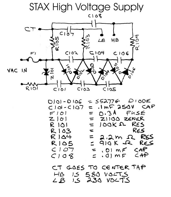

Ich habe nur einen Schaltplan aus den USA gefunden und zur abweichenden
Eingangsspannung gesellte sich das Problem das die
Surpressor(Zener)diode parallel zum Eingang nicht genau identifiziert
werden konnte.

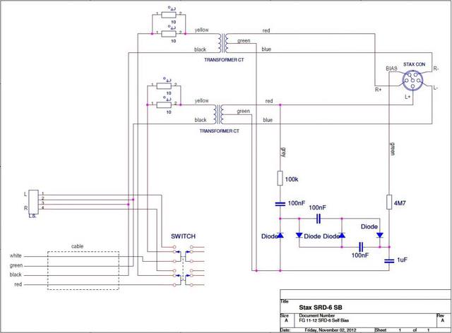

Im Anhang das Schaltbild des Gerätes im Normalzustand (liefert "nur"
230V und generiert das aus den Trafoströmen der Signale (R+L) und das
Schalbild der separaten Erzeugung von Normalbias 230V und Probias 580V
(über einen autonomen - wohl 110V~ (USA) Anschluss)

Die Diodenschaltung mit ihren Kondensatoren erzeugt im Idealfall das
dreifache von Uss der Eingangsspannung. Jede Einzeldiode wird da mit Uss
belastet.
VAC IN darf kein größeres Uss haben als die Dioden und die Kondensatoren
aushalten.
Dafür ist die Doppel-Z-Diode zusammen mit R101 vorgesehen. Durch ihren
Aufbau begrenzt sie die Spannung Uss auf einen Wert, den die Dioden und
Kondensatoren vertragen.
VAC IN muss aber erdfrei sein, also über einen Transformator eingespeist
sein. Wenn einer dieser beiden Pole auf Masse liegt, erzeugt die erste
Diodenstufe nur U-Scheitel anstatt Uss.
Durch den Vorwiderstand  R101 fließt relativ wenig Strom (so etwa 2mA).
Da haben viele Z-Dioden einen recht "weichen" Knick und leiten schon bei
z.B.50V, obwohl sie erst bei 100V leiten sollten. Nur eine Diode mit
100V Nennspannung und sehr scharfem Knick würde das leisten was sie hier
soll. Die Gleichspannung von 50V am Z101 lässt genau auf solche Schwäche
der Kennlinie schließen, offensichtlich ist die Begrenzung
unsymmetrisch.

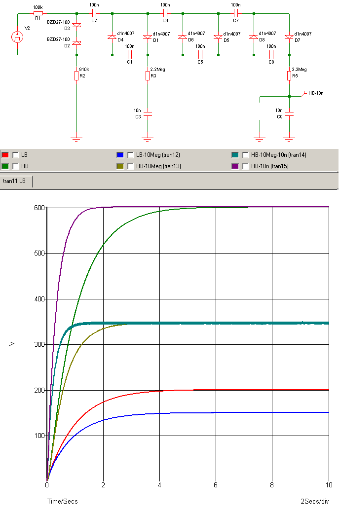

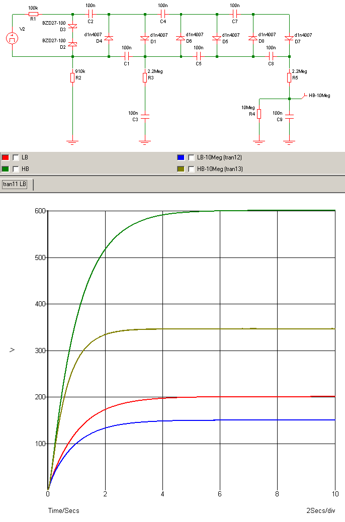

Simulation (Transientenanalyse):
Spannungen im Leerlauf, wie erwartet 200 und 600 V
Spannung LB mit 10 MOhm Last nur am LB: 150 V
Spannung HB mit 10 MOhm Last nur am HB: 350 V
Das passt ungefähr zu deinen Ergebnissen.
Mach' den versuch mit 10 MOhm in Reihe mit dem Multimeter!
Schlampige Schaltzeichnung: Der schreibt 2.2mOhm, das sind 0,0022 Ohm.
Wir scheren uns doch nicht um den winzigen Unterschied zwischen Milli
und Mega oder 0,0022 Ohm und 2200000 Ohm!
R103 habe ich auch mit 2.2 MOhm angenommen.

Hallo Uwe,
ein großes Danke an Dich - toll.
Nun ein paar Fragen:
1.) Was für eine Diode(n) hast Du im Eingang parallel verwendet ?
(BZD27-100) Woher bekomme ich die ?
2.) Wieviel Eingangsspannung V2 hast Du gewählt ?
3.) Ich sehe Du hast C3+C9, wie C1-C8 als 100nF angenommen; lt Schaltung
sind aber die C3+C9 0,01µF = 10nF - macht das was aus ?
4.) Gut daß Du R3 ansprichst - hier habe ich einfach das obere
übernommen und 100kOhm gewählt
5.) Mit dem m=M hast Du natürlich recht - schlampig.

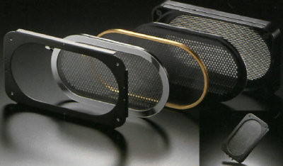

6.) Was schätzt Du wie groß ist die Last in meinem Falle ? Es geht ja an
ein Uhrenglas-großen Messingring über den eine Polymerfolie gespannt
ist. Diese Polymerfolie sitzt zwischen 2 ebenso Uhrenglas-großen
Elektrodenringen gleichen Materials auf die das hochtransformierte
Verstärkerausgangssignal (Lautsprecherausgang) gelegt wird. (Ein Bild
eines größeren Modells mit ovalen Elementen im Anhang)
Danke Dir.
Ben
#4183038
Hallo Ben,
Irgendwelche 100 V-Zenerdioden, die zufällig in meiner Library vorhanden
waren. Es kommt nicht darauf an. Bleib bei der Z1100. Auch die 1N4007
sollten sich identisch wie S5277 verhalten.
230 Veff Sinus
Stimmt- das habe ich übersehen. Die Betriebsspannung des Kondensators an
HB ist viel höher als die der anderen, deshalb wurde, zumindest dort,
offensichtlich nur 10 nF gewählt.
Mit 10 nF wird der verbleibende Rest-Ripple etwas größer sein.
Theoretisch gibt es aber gar keinen Rest-Ripple, denn theoretisch ist
die Schaltung unbelastet und die Kondensatoren werden niemals entladen.
Ach so, ja - es dauert mit 100 nF länger, bis die volle Spannung
aufgebaut ist. Am HB-Ausgang ohne Last ca. 5 Sekunden statt ca. 1,6
Sekunden. (Wohl dem, der einen Simulator hat und ihn zu benutzen
versteht :-)
Wie gesagt, ich gehe davon aus, dass es gar keine Last gibt. Leckströme
werden aber fließen, auch innerhalb der Kaskade, und die (und andere
Effekte) sorgen dafür, dass die Spannungen sich nicht ideal ergeben.
Ob doch ein Laststrom auch in den KH fließt, kannst du leicht mit deinem
Multimeter erkennen. Das hat einen 200 uA-Bereich, mit dem man 100 nA
auflösen bzw. erkennen kann. Zum Vergleich: Bei der Spannungsmessung
belastet das Multimeter die Ausgänge mit 15 uA und mehr.

Schlampige Zeichnung. Der geneigte Leser weiß ja, was der Autor meint.
Nein, weiß er offensichtlich nicht. R103, R104 und R105 bzw. R2, R3 und
R5 haben offensichtlich eine doppelte Funktion. Zumindest sind sie in
zwei Aspekten sinnvoll:
1. Die 10 nF-Kondensatoren an LB und HB werden über R2 + R3 bzw. über R2
+ R5 aufgeladen, dass ergibt einen 3 MOhm/10 nF-Tiefpass, der den Ripple
um ca. 20 dB (Faktor 10) dämpft.
2. Selbst wenn die Kaskade direkt am Netz angeschlossen wäre (ich hoffe
sie ist es nicht, ansonsten kann mich jedes mal freuen, wieder von dir
selber, und nicht nur von deinen Angehörigen durch Anzeigen in der
Zeitung zu hören), würde eine Berührung von LB, HB oder CT
(typischerweise bei fehlerhafter Kabelisolation) nur zu ungefährlichen
Körperströmen führen. Doppelte Sicherheit.
Nebenbei: Wieso R103 mit dem krummen Wert von 910 kOhm angegeben wurde,
ist mir schleierhaft. Ich würde 3 x 1, 1,5 oder 2,2 MOhm nehmen.
