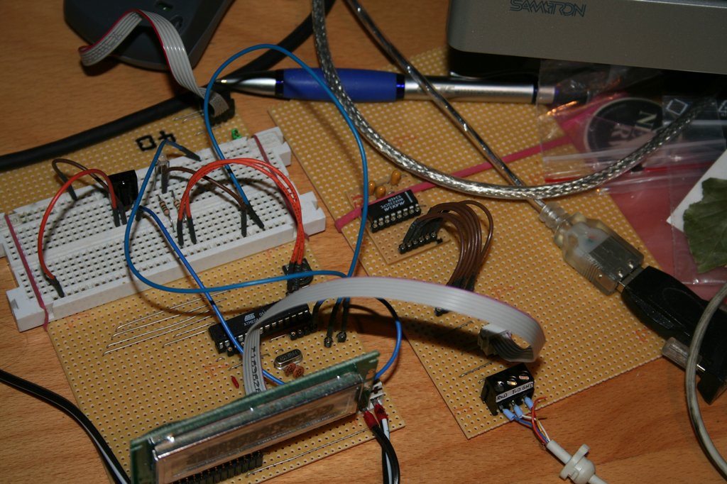

bitte um Kommentare (Aufbau, Schaltplan, etc.)
Gast #273509
in den letzten Jahren habe ich schon gelegentlich hier Hilfe bekommen,
und ich danke dafür. Diesesmal habe ich aktuell keinen Punkt an dem ich
verzweifle, ich habe nur keinen Elektroniker in meinem direkten Umfeld
den ich mal fragen könnte ob ich auf dem richtigen Weg bin, deshalb
stelle ich hier mal ein Foto von meinem aktuellen Testaufbau...

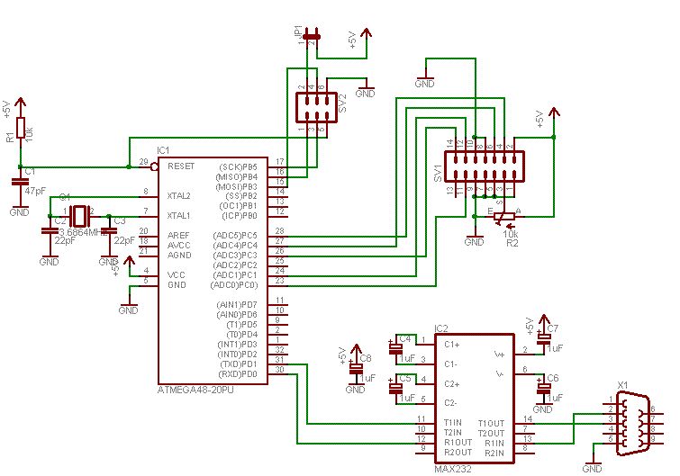

...und den Schaltplan ein.
Die serielle Schnittstelle, das LCD-Display (im 6-bit-Betrieb), der
TSOP1738 und eine 2-Farb-LED(beide auf dem Steckbrett) funktionieren.
Vieleicht gibt es aber ganz elementare Fehler, die ich gemacht habe,
die ein alter Hase auf den ersten Blick sieht. (es fehlen denke ich
zwei Kondensatoren eine kleine tantalperle(1uF?) am MC und ein ELKO an
der Eingangsspannung. (kommt direkt von einem Schaltnetzteil(evtl
470uF?)
in diesem Sinne...
  Dirk
Gast #273512
Ok, ich könnte auch etwas konretere Fragen stellen.
1.) Sind besagte Kondensatoren im Einzelnen notwendig?
1a.) ...und die oben angegebenen Dimensionen richtig?
2.) Wenn ich daraus eine belichtete Platine machen will, sollte man
dann noch was Ändern.
3.) Der Ausgang von dem TSOP1738 ist direkt mit dem Eingangsport des
AVR verbunden. Muß da noch ein Pull-Up-Widerstand hin?
servus
    dirk
Gast #273513
@KoF:
Danke daß du AVCC und AGND erwähnst. Die nächste Erweiterung, die ich
mir vorgestellt habe wäre den ADC zu verwenden. Ich bin etwas
unschlüssig, ob der vielen möglichkeiten, wie in dem Fall die AREF zu
beschalten ist. Direkt an VCC, mit einem LC-Netzwerk(?), interne
Referenzspannung, oder ein IC mit einer Spannungsreferenz(?), welche
zusätzlichen Maßnahmen um Störungen zu vermeiden?
Dirk
Gast #273523
Nochmal zum Verständnis:
Ist daß dann nur zur 'Entsörung' des Prozessors, wenn ich keinen ADC
benutze, oder reichts das schon um den ADC benutzen zu können?
Der AREF hat doch dann gar kein 'Potential' und ist nur ein bisschen
geglättet, zwischen AREF und Masse kann doch aber trotzdem eine
beliebige Potentialdifferenz herrschen, oder nicht?
dirk
Gast #273527
*) C6 und C7 sind (glaube ich zumindestens) falsch gepolt eingebaut
*) Bei X1 würde ich #2 und #3 auskreuzen; Eine 9-polige Buchse deutet
auf eine "gerade" Verbindung, bei deiner Belegung müssen #" und #3
ausgekreuzt werden
*) den 6-poligen ISP Stecker würde ich durch einen 10-poligen mit
Kragen ersetzen. 1. verpolungssicher und 2. billiger und verfügbarer
Grüße leo9
