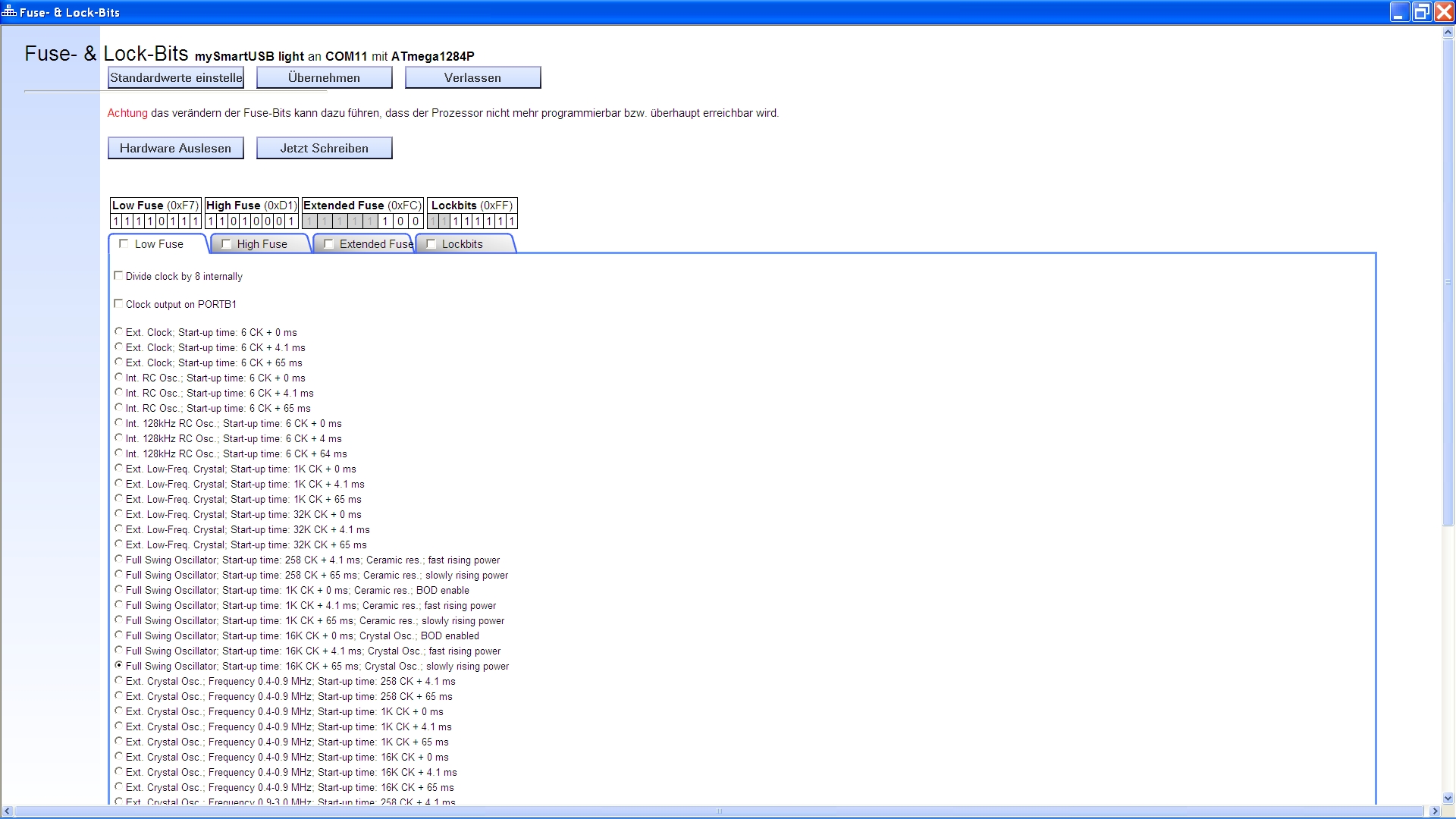

von m.n. (Gast)
Bernhard S. schrieb:
> Ich vermute, die Ursache liegt bei den Quarzen, der Quarzbeschaltung
> oder sogar an der µC-internen Oszillatorschaltung ?
Du hattest die CKOPT auch auf 'full swing' gesetzt? Das ist schon für 20
MHz notwendig.

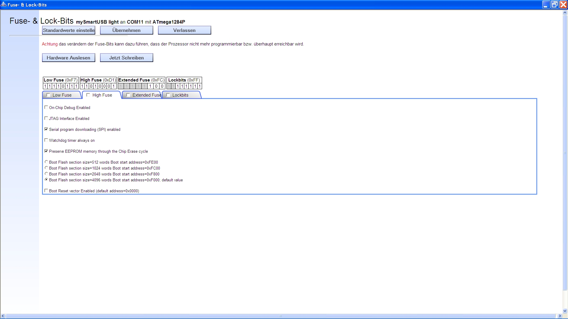

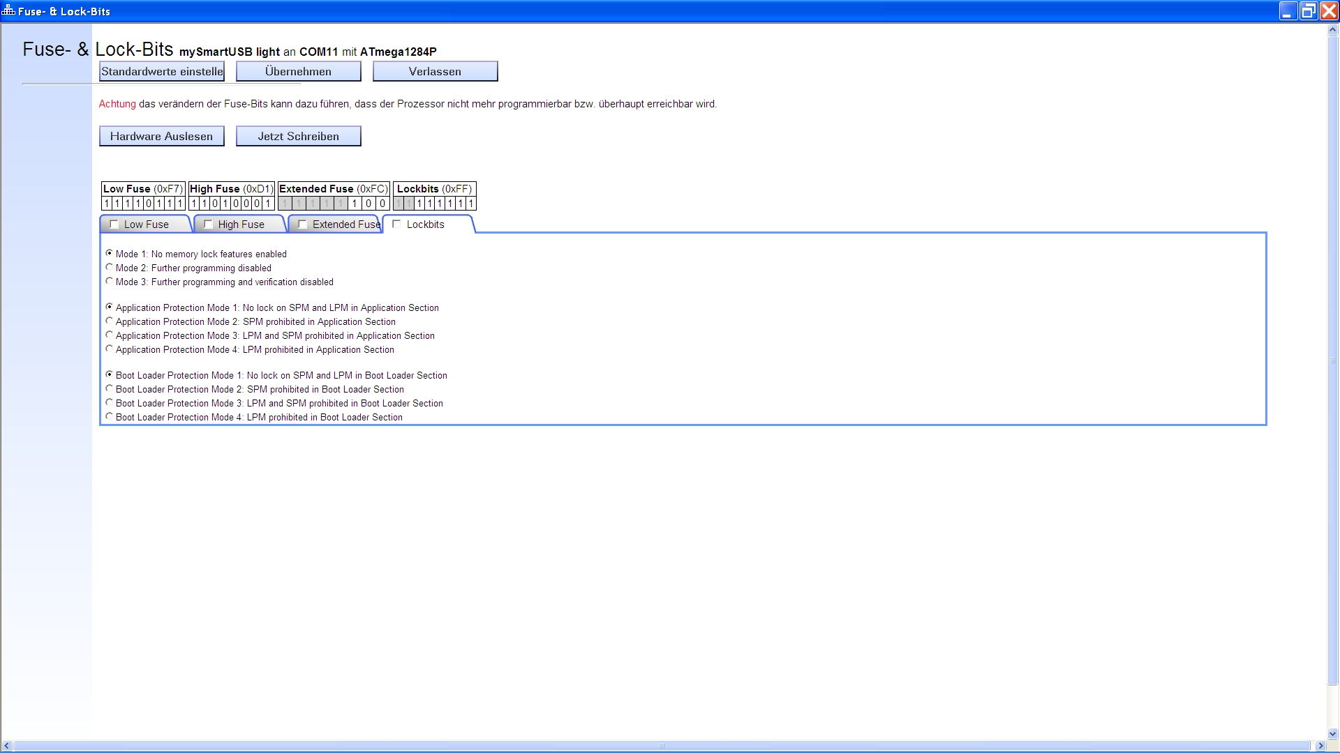

von Bernhard S. (bernhard)
@m.n. (Gast)
>MHz notwendig.
ja, so sind die Fuses eingestellt, s. Bilder
