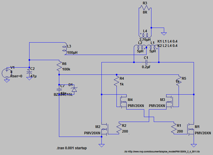

Du kannst vor den Royer Converter einen Leistungsschalter (MOSFET)
setzen und dort per PWM die mittlere Leistung regeln.

Es funktioniert. Die Luxusvariante schaltet vor den Royer-Converter
einen einfachen Step-Down Wandler und speist damit mit Gleichspannung.
Dann muss er nur einmal sauber anschwingen ;-)

Der Luxus hält sich in Grenzen. Vorteil der PWM ist halt die nahezu
konstante Ausgangsleistung nach dem Royer-Konverter, weil die ohnehin
notwendige Drossel in der Betriebsspannungszuführung als Glättung wirkt.
Nicht umsonst sind die meisten Kaltkathoden-Inverter nach eben diesem
Prinzip aufgebaut.
Aber für eine Heizung - also einen eher langsamen Vorgang - reicht
sicher auch eine ungefilterte PWM. Und langsamer.
OP #4184781
Hmm .. okay, alles, was folgt, unter der Annahme, daß ich alles Gelesene
korrekt verstanden habe:
Ich wähle die Schaltungsvariante, die mit einer Drossel (statt 2)
funktioniert.
Die folgende Schaltung scheint sinnvoll:
http://www.joretronik.de/Oszillatoren/Oszillatoren.html
Jene, wo drunter steht (dort folgt Kapitel nach dem Bild):
"MOSFET-Royer-Oszillator mit hocheffizienter Gateansteuerung".
Ich denke, die sinnvollste Modifikation zur Regelung dürfte wohl die
sein, einen FET mit PWM am Gate direkt vor die Drossel zu hängen, die
quasi als Speicherdrossel des Step-Down mitwirkt.
Er hat nicht alle Bauteile bemessen, logischerweise - dazu habe ich mir
die hier im Thread verlinkte LTSpice in die obige Schaltung umgebaut und
teils bedacht, teils experimentell Werte bestimmt.
Bei der Sinnhaftigkeit bin ich mir nicht ganz sicher, die Simulation
scheint aber zu funktionieren.
Bis auf merkwürdige "Ausreißer" in den Plots (wo ich bspw. im Schnitt 6A
habe, und ein Spike nach 800A ausschlägt, bei Spannungen habe ich das
teils auch).
Die ASC hätte ich mal angehängt, darf ich aber nicht direkt(?) ..
Vorerst eine PNG im Anhang.
R1 und R2 bewegen sich zw. 5-200 Ohm (reine Tests); nach meinem
Wissensstand/Verständnis sollen die Gates wegen der Schaltverluste
schnell umgeladen werden, was mich zu kleineren Widerständen bringt.
R4 und R5 sind im Original (mit den Dioden anstelle der oberen MosFETs)
mit 220 Ohm bemessen, etwa dort wollte ich sie lassen.
Der MosFET zur PWM käme vor L3 in die Schaltung.
Wie ich Koppelfaktor, L4 und R3 bemessen muß, um brauchbare resultate zu
bekommen, ist mir nicht klar; ich habe dort ja nur ein Stückchen Metall.
Habe hoffentlich keine groben Schnitzer gemacht.
Danke nochmals für alle eure Beiträge, sie helfen mir sehr.
