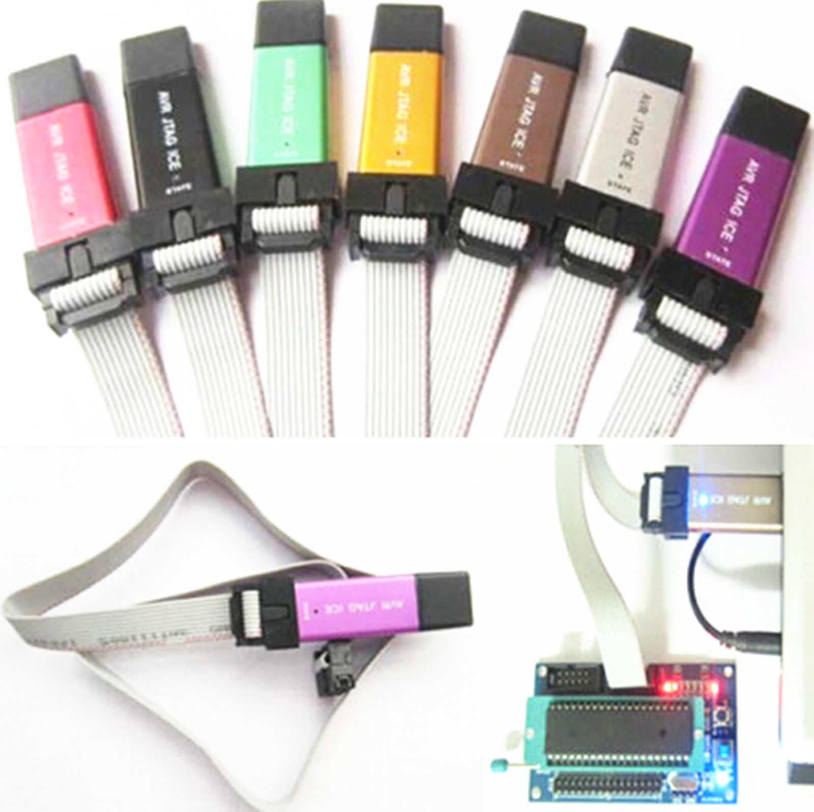

ich war letztens auf der Suche nach einem Jtag ICE zum Programmieren und
Debuggen für Hobbyzwecke. Daher wollte ich nicht gleich 100€ für nen
Jtag ICE mkIII ausgeben.
Bei der Suche bin ich auf diese Dinger gestoßen:
http://www.ebay.de/itm/USB-Download-Programmer-Emulator-Debugger-fur-AVR-JTAG-ICE-Atmega-AVR-STUDIO-Neu-/111543439247?pt=LH_DefaultDomain_77&hash=item19f881cf8f
(Bild im Anhang)
Nun wundere ich mich natürlich, was die Teile können?
Hat vielleicht schon jemand Erfahrung damit und kennt die Unterschiede
zu den Jtag ICE mk Modellen?
Bzw. deren Verhalten in Atmel Studio ?
Nicht, steht doch da: geklaute Atmel-Firmware (die hat bei diesen
alten Clones das Studio mal noch freiwillig installiert, wenn man
nur einen Bootloader draufgebracht hat), deren Entwicklung vor über
einem Jahrzehnt eingestellt worden ist.  Entsprechend limitiert die
Liste der unterstützten Controller, und auch die AVR-Studio-Version,
die damit umgehen konnte, ist nun schon ein paar Jahre aus der
Wartung.
Das sind Clones des ersten JTAGICE (später auch zuweilen als „mkI“
tituliert, zur Unterscheidung vom mkII).  Die kann sich jeder mit ein
wenig Intelligenz, einem ATmega16 und einem MAX232 (oder heute einem
FT232RL) selbst zimmern.  Dieser Sport war vor knapp 15 Jahren mal
ganz beliebt …

Wird schon einer der im Artikel genannten Prozessoren sein, sonst hätte
der TO diesen hoffentlich nicht in die engere Wahl genommen.
9.  Compatible microcontrollers:
ATmega128,ATmega128L,ATmega16,ATmega162,ATmega162V,ATmega165,ATmega165V,
ATmega169,ATmega169V, ATmega16L, ATmega32, ATmega323,ATmega323L,
ATmega32L, ATmega64, ATmega64L

Hallo, ja genau
es handelt es sich insbesondere um die o.g. Atmegas.
Aber ich nutze das aktuellste Atmel Studio, daher fällt die
Billigfälschung die ich oben genannt habe ja bereits raus.
