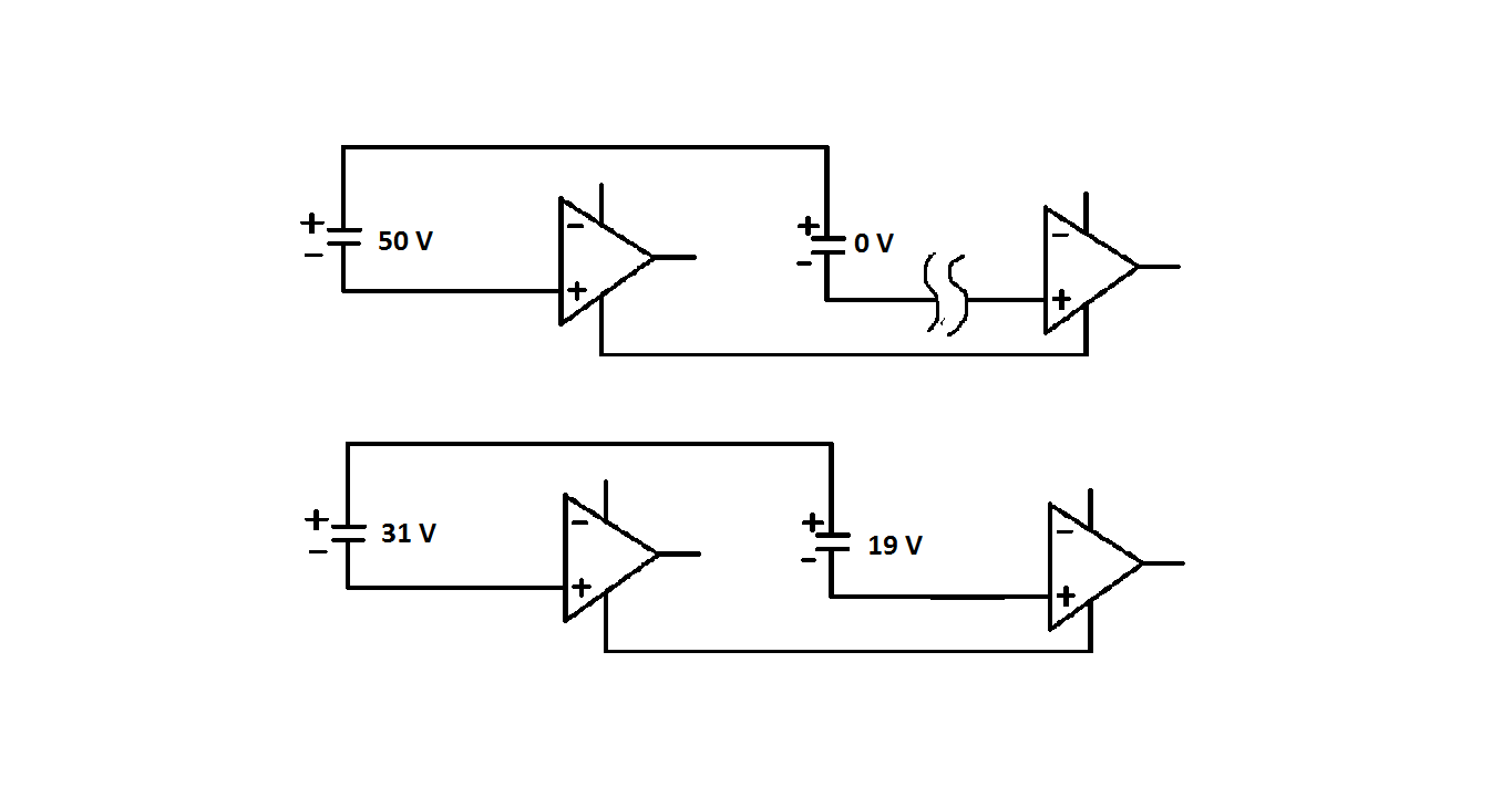

Guten Tag liebe Community
Wieder einmal stehe ich vor einem Problem, das ich einfach nicht gelöst
bekomme und hoffe auf eure Hilfe.
Es soll letztendlich eine Spannungsmessung an zwei Kondensatoren
vorgenommen werden. Um den Fehler zu finden habe ich allerdings alles,
bis auf die gezeigte Schaltung abgelötet. Das Problem liegt darin, dass
ein Ausgleichsvorgang zwischen den Kondensatoren stattfindet, sobald die
Bauteile mit ihrem Minus-Pol an die Nichtinvertierenden Eingänge des OPs
angeschlossen werden. Die Plus-Pole sind ohnehin wie zu erkennen
verbunden. Eigentlich sollten die Minus Pole der Kondensatoren getrennt
sein, was einen Ausgleichsvorgang doch unmöglich macht oder sehe ich das
falsch? Getestet wurde folgendes:
-Ein TSV994AID mit 4 OPs (zwei angeschlossen)
-Zwei TSV994AID mit jeweils einem angeschlossenen Minus-Pol eines
Kondensators an einen Nichtinvertierenden Eingang. Die Anschlüsse für
die negative Versorgungsspannungen sind verbunden.
-Gleiche Prozedur mit einem MCP6024
-Ein TL081CDP und ein TL081CN, wobei jeweils ein Minus Pol eines
Kondensators angeschlossen wurde und auch hier sind die Anschlüsse für
negative Versorgungsspannungen verbunden.
Nur die letzte Variante hat ohne einen Ausgleichsvorgang funktioniert.
Alle anderen nicht. Liegt die Ursache eventuell darin, dass die ersten
beiden OPs Rail-to-Rail Ein- und Ausgänge besitzen und somit die interne
Verschaltung anders ist? Wie erwähnt macht die Schaltung so absolut
keinen Sinn, aber mehr braucht es nicht damit das Problem entsteht und
so ist es dann denke ich übersichtlicher. Positive und negative
Versorgungsspannungen sind ebenso hier NICHT an einer Quelle
angeschlossen. Ich hoffe sehr, dass jemand das Problem erkennt und mir
auf die Sprünge helfen kann.
