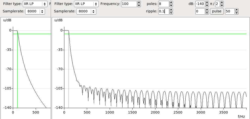

Ich habe da wieder mal eine Anfängerfrage. Und ja, die Überschrift ist
etwas zu kurz gegriffen.
Was ich wissen möchte ist, nach welcher Zeit der Einschwingvorgang unter
einem vorgegebenen Wert abgeklungen ist. In meinem Fall ist dieser Wert
1/10000000 (-140dB).
Ich benötige das für ein Testprogramm, welches das tatsächliche
Verhalten eines Filters testen soll. Ich will also sehen, wie sich ein
Filter verhält, wenn die berechneten Koeffizienten nicht exakt
eingehalten werden. Ich versuche also die Werte zu messen.
Dabei bekomme ich aber immer wieder Fehler, durch das
Einschwingverhalten.
Als Beispiel: Ich habe hier ein Tschebyscheff-Filter, Tiefpass mit
Grenzfrequenz 0.0125 (100Hz bei Fa=8000kHz) und 0.1% Ripple. Die Messung
sieht schlimm aus. Aber bei 0% Ripple (Butterworth) fällt der
Frequenzgang perfekt ins Nirwana. Siehe Bild. Der linke Teil ist zum
Vergleich  mit Ripple 0 gemessen.
Bisher habe ich festgestellt, das dieses Problem verstärkt auftritt,
wenn die Grenzfrequenz sich den Bandenden nähert, also gegen f=0 oder
f=fa/2 geht oder wenn der zugelassene Ripplefaktor größer wird.
Gibt es da eine einfache Methode, wie man diese Verhalten abschätzen
kann?

OP #4185783
Vielleicht hätte ich besser schreiben sollen, das ich die Messung
simuliere. Also 32 Bit oder double Variablen ist das noch gut
darstellbar.
Und das "gezappel" sind definitiv keine Rundungsfehler, Ich kriege das
weg, wenn ich die Wartezeit bis zum Start der simulierten Messung
verlängere. Die Störungen kommen meiner Meinung nach daher, das die
Überschwinger gemessen werden, die zu dieser Zeit offenbar größer sind
als das eigentliche Nutzsignal sein sollte.
Ich starte für jedes Pixel in x-Richtung eine neue Messung mit der
zugehörigen Frequenz. Damit der Bildaufbau nicht ewig dauert, möchte ich
mit der Messung nicht länger als unbedingt nötig warten.
Ich hatte gehofft, dass es dafür eine Faustregel gibt, wo dann am Ende
ein Multiplikator für die Wartezeit rauskommt.
Bei FIR Filtern ist das ja einfach. Da warte ich einfach so viele
Taktzyklen, wie Taps vorhanden sind.

OP #4186243
Ja, hatte ich wohl vergessen zu erwähnen. Das ist mein erstes Experiment
mit digitalen IIR Filtern. Die Koeffizienten habe ich nach den hier
schon mehrfach zitiertem DSP Guide (Chapter 20, Table 20-4)
http://www.dspguide.com/ch20/4.htm berechnet.
> Dann stellt sich mir die Frage warum Du für Deinen Frequenzgang, den Du
> ja über Koeffizientenvariationen rechnen willst (d.h. verschiedene
> Koeffizientensets), nicht einfach einen Dirac-Puls in Dein Filter
> schickst?
Das habe ich jetzt leider nicht wirklich verstanden. Ich sagte ja
bereits, das ich in diesem Bereich Anfänger bin. Ich bin nur ein
Funkamateur und baue an einen Morsedecoder. Da ich mit den bisherigen
Ergebnissen nicht ganz zufrieden bin, versuche ich etwas tiefer in die
Signal Filterung einzusteigen.
> Ein "Messaufbau" mit einem stepped sweep ist im digitalen Fall nicht
> unbedingt notwendig.
Diesen Weg habe ich aber bewusst gewählt, da ich damit auch testen kann,
was im Falle fehlerhafter oder unpräziser Koeffizienten passiert. Ich
weiss, das dies sowas wie ein "brute force" Angriff ist, aber der
funktioniert im Prinzip auch, wenn ich die Übertragungsfunktion nicht
wirklich kenne.
Das mit dem Dirac-Puls habe ich jetzt auch nicht verstanden. Ich dachte
das sei nur ein mathematisches Hilfsmittel, das ich so praktisch nicht
einsetzen kann. Daher habe ich bisher in meinem Testprogramm nur die
Sprungantwort verwirklicht. Die ist zwar auch interessant, hilft mir
jetzt aber auch nicht weiter.
Aber wenn es alternative Testmöglichkeiten gibt, würde ich diese gerne
testen, falls ich deren Methode verstehen und in ein Programm übersetzen
kann.

#4186385
Abgesehen davon das Fpga Kuechle et.al. recht hat mit der Frage nach der
Sinnhaftigkeit bei Dämpfungen >100dB den Ripple anzuschauen...
Die Fouriertransformierte der Impulsantwort ist die
Übertragungsfunktion.
Du suchst die Übertragungsfunktion für verschiedene Koeffizientensets
Deines Fílters.
Wenn Du nun im Zeitbereich ein Signal in Dein System schickts das wie
folgt ausschaut:
1, 0, 0, 0, 0, 0 ....
und das aufgezeichnete Ausgangssignal Fouriertransormierst erhältst Du
die gesuchte Übertragungsfunktion (mit je nach Aufzeichnungslänge
größeren oder kleinerem Restfehler)
Noch genauer (begrenzt durch die Rechengenauigkeit Deines PCs und
wahrscheinlich auch schneller) kannst Du die Übertragungsfunktion
berechnen indem Du die Differenzengleichung Deines Filters z
transformierst und auf die Polynombruchform der Übertragungsfunktion
umformst. Wenn Du das ganze dann am Einheitskreis auswertest ( z =
exp(j2Pi f/fs) hast Du die Übertragungsfunktion die Du suchst.
Hier ein Beispiel für ein Biquad-Filter, sei:
h[n] gesuchte Impulsantwort, H(z) Übertragungsfunktion des Systems
y[n] Ausgang deines Filters zum Zeitpunkt n, Y(z) z-Transformierte des
Ausgangssignals
x[n] Eingang deines Filters zum Zeitpunkt n, X(z) z-Transformierte des
Eingangssignals
a1, a2 Rückkopplungskoeffizienten
b0, b1, b2 Vorwärtskoeffizienten
y[n] = x[n] b0 + x[n-1] b1 + x[n-2] b2 - y[n-1] a1 - y[n-2] a2
Y(z) = X(z)b0+ X(z) z^-1 b1 + X(z) z^-2 b2 - Y(z) z^-1 a1 - Y(z) z^-2 a2
= X(z) (b0+z^-1 b1 + z^-2 b2) - Y(z) (z^-1 a1 + z^-2 a2)
H(z) = Y(z)/X(z) = (b0+z^-1 b1 + z^-2 b2) / (1 + z^-1 a1 + z^-2 a2)
setze nun z=exp(j*2*pi*f/fs)
Dann kannst Du sowohl 20*log10(abs(H(z))) als auch arg(H(z)) berechnen
-> gewünschte Übertragungsfunktion (für verschiedene f)

OP #4187087
Also ich befinde mich noch weitgehend in der Planungsphase und will
erstmal sehen was machbar ist. Testen tue ich mit WAV Dateien, die
teilweise mit Recordern aus dem Musiker Bereich kommen (24Bit
Auflösung).
Das der Berich bis -140dB mehr in dem Bereich Kosmetik fällt ist mir
auch klar. Den habe ich aber auch soweit ausgedehnt, weil ich sonst bei
FIR Tiefpässen bei Anwendung einiger Fensterfunktionen im Sperrbereich
nur noch vereinzelte Kamelhöcker gesehen hatte.
> Ah, ich glaub' ich ahne auf was du raus willst.
Endlich versteht mich mal einer ;-)
Ne, im Ernst, ich wollte gerade erklären, das ich die benötigte Zeit
wohl vorher anhand der Sprungantwort messen muss (beim Tiefpass geht das
ja gut).
Dabei ist mir aufgefallen, das man schon ganz am Anfang der
Sprungantwort gravierende Unterschiede erkennen kann.
Also ein TP mit fg=1000 Hz und 0.5% Ripple erreicht den Einheitswert
erstmalig bereits nach 1.4 ms. Der gleiche TP mit fg=150 Hz aber erst
nach 9.4 ms.
Wenn es da keine Faustregel gibt, hilft vielleicht eine Tabelle.

habe, mit geringem Abstand parallel verlaufen.
Die Abhängigkeit von der Anzahl der Filterpole habe ich noch nicht
grafisch untersucht, aber sie scheint auch deutlich stärker zu sein, als
die vom zugelassenen Ripple-Faktor.
Gast #4187314
Du brauchst die Einschwingzeit nicht zu berechnen oder zu schätzen,
schau dir den Post von Markus nochmal an. Genauer und für den Rechner um
ein großes Vielfaches schneller wirst du den Frequenzgang nicht
berechnen können.
